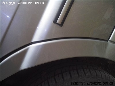

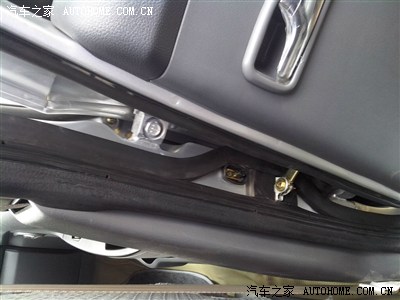

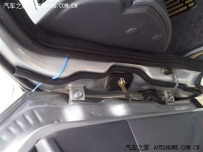

潜水了一个月  在费尽九牛二虎之力说动老婆之后 在啥宝买的密封条  大D28米  小D8米  大P7米  进行了密封DIY  上图

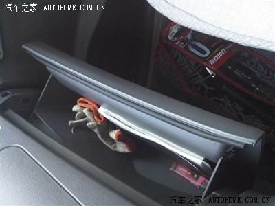

储物箱异响  贴段小D解决了

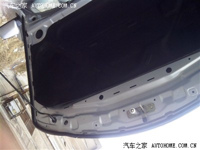

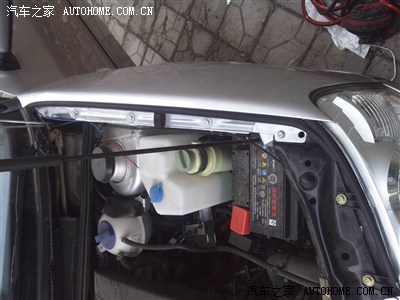

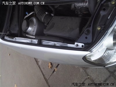

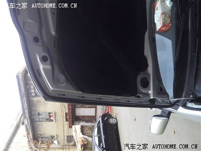

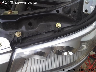

从机器仓开始

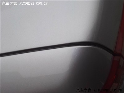

用的大D
同样大D 开始贴到下面了  发现不行  又改动了沿着上沿贴的

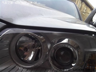

大灯上贴的小D

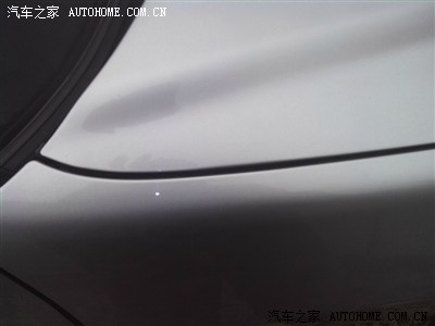

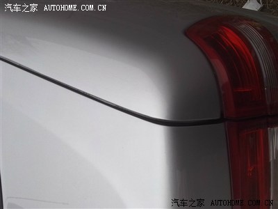

盖子上一圈大D
盖上后的效果  很严实  但是盖子不好打开了   就把大灯上的小D拿掉了

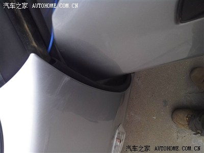

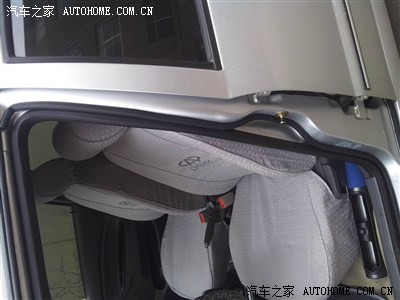

左侧  效果还可以

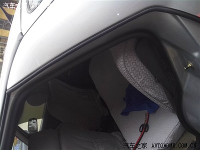

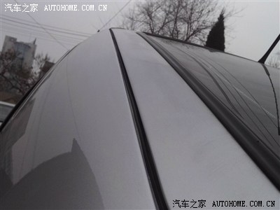

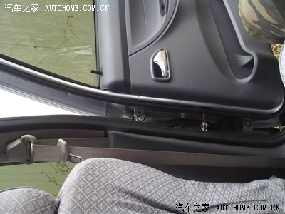

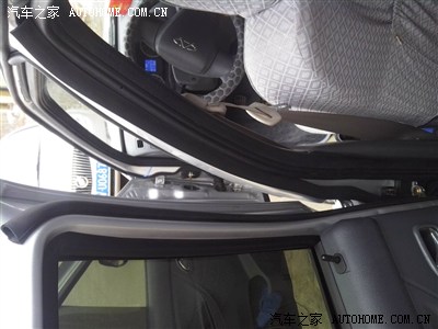

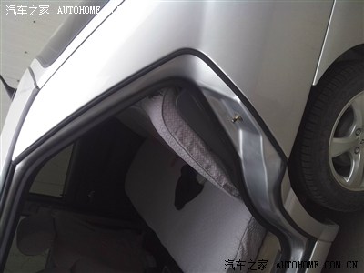

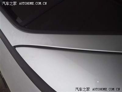

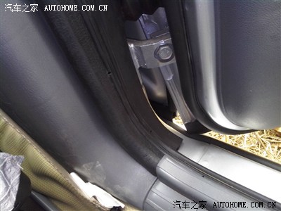

左侧  A 柱  用的大D
关上后的效果
右侧A柱

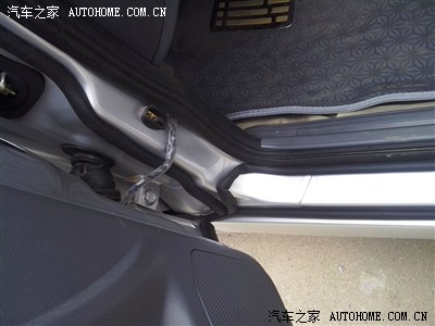

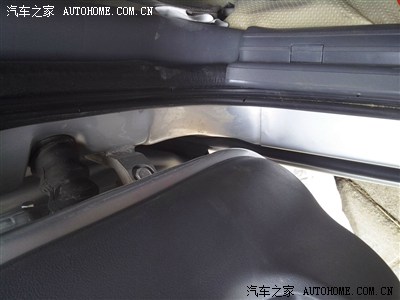

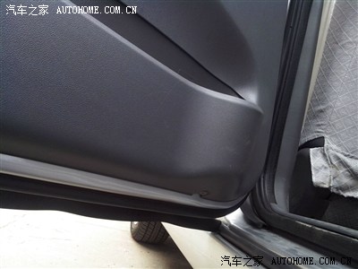

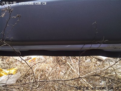

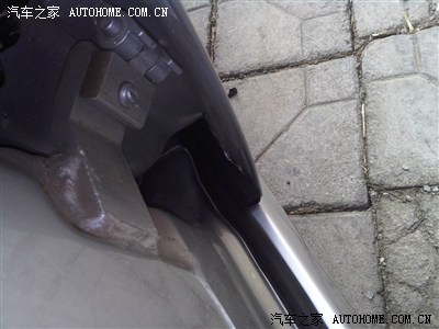

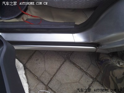

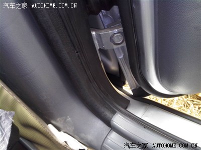

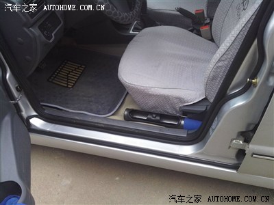

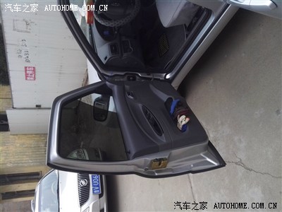

 下面是左侧门底
从前面通过来的
左侧门后面

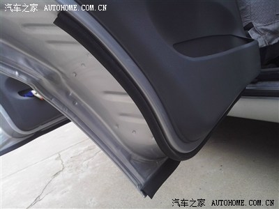

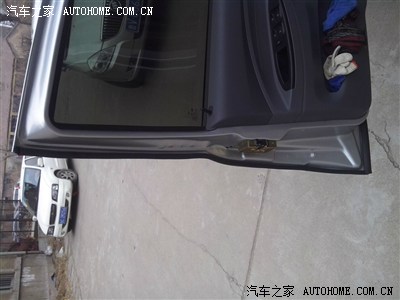

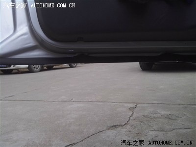

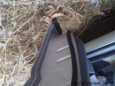

P条 门下面

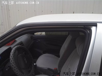

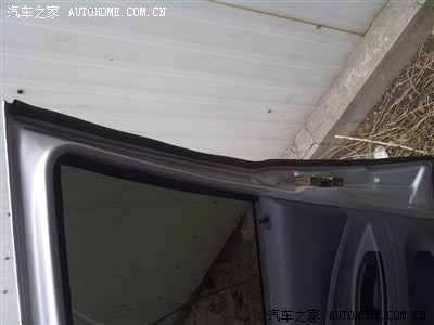

关上右侧前门的效果  很严实

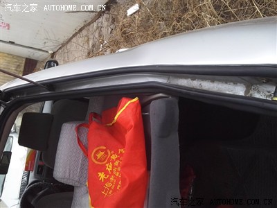

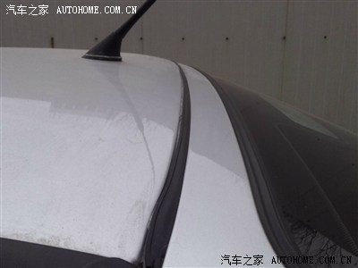

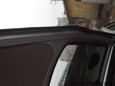

门上面用的大D  呵呵
P条整条的 留出了出水孔

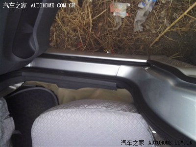

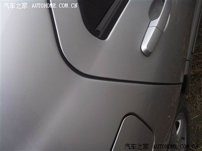

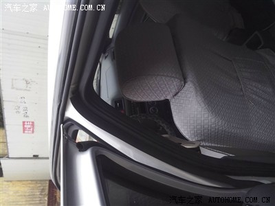

左后门  我的贴法
还是左后门

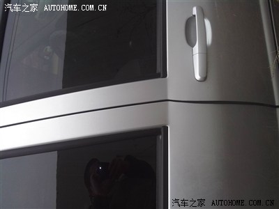

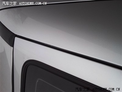

上面用的小D   B柱上贴了P条
左后门 贴法

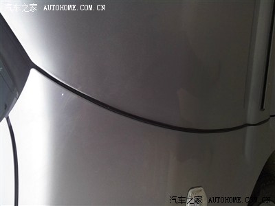

不太美观

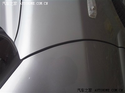

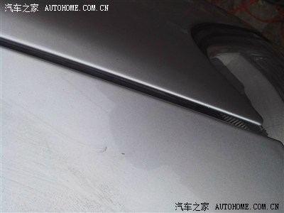

左后门前一段大D
左前门一段大D

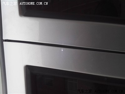

B柱也贴的大D 效果不好   和老婆商量 又买了4米Z字型条  贴这里  到时候补图
左前门贴法

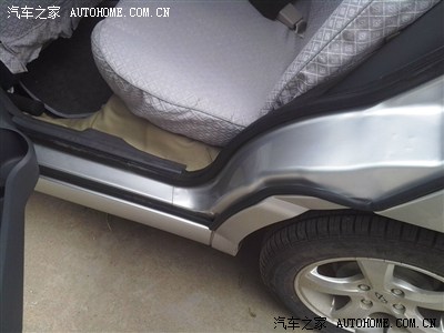

门下P条 贴法
贴完后效果

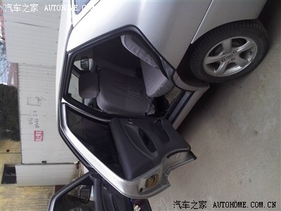

右后门  贴法一样的
  P条 这也贴了
门上同样小D
P条 右后
门边 大D
门边 还是打D
关门后的效果

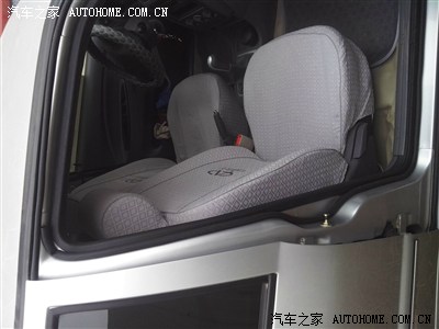

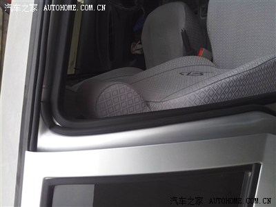

右前门
大D贴法
P条 门底贴法

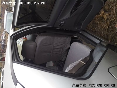

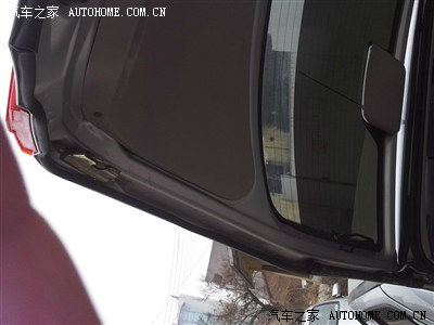

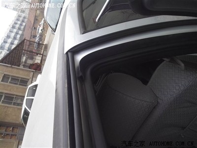

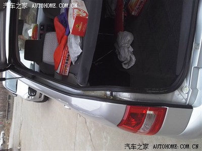

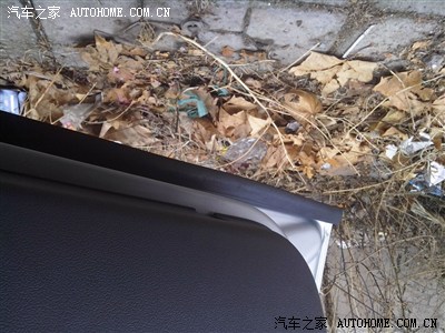

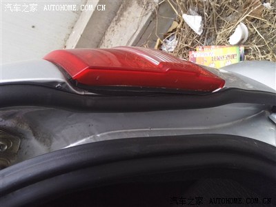

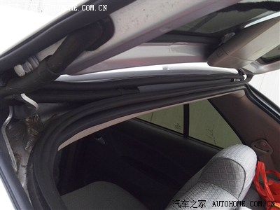

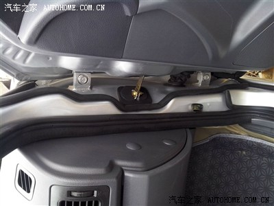

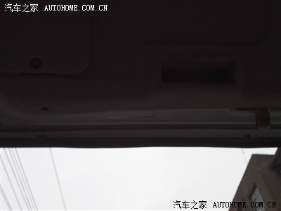

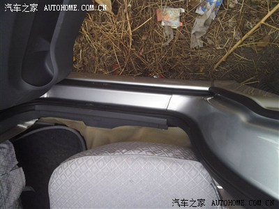

 下面是后背箱
上面用的大D
两侧  大D

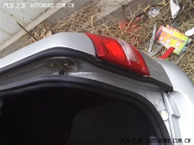

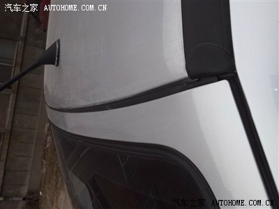

抛背上两侧用的小D

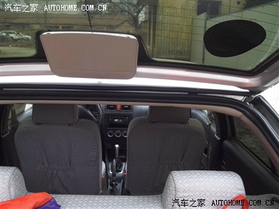

抛背上后面用的大D
 下面是关上后的效果

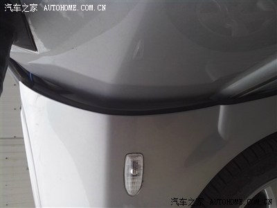

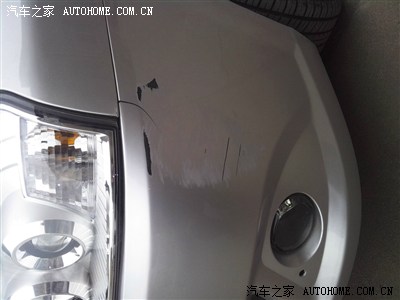

最后是车车的伤   我伤心啊    提交完毕   自己的作法   不对之处 请广大车友批评指正   此致敬礼!!!
