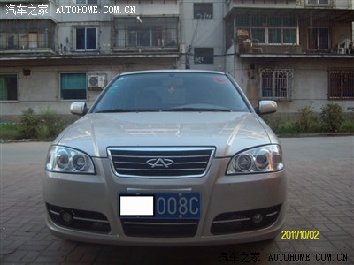

就是喜欢这前脸粗犷有力还不太张扬!

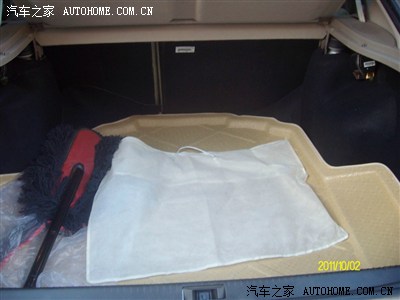

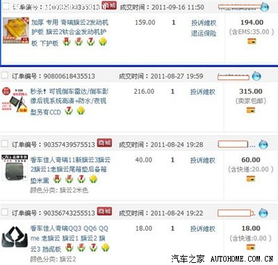

这是在淘宝买的自己觉得最有用的,把套 脚垫 坐垫是4s店送的 能用就行啊 !挡泥板是开了几天发现得安,轮胎甩的泥沙打在车漆上心痛啊 !因为漆掉了后就会烂的 我的老车就烂的厉害有经验 啊。后备箱垫,拉点东西会弄脏就买了个
挺厚的,这个40还行。看到掸子了吗 这个是车展购车砸金蛋 砸的,质量一般!

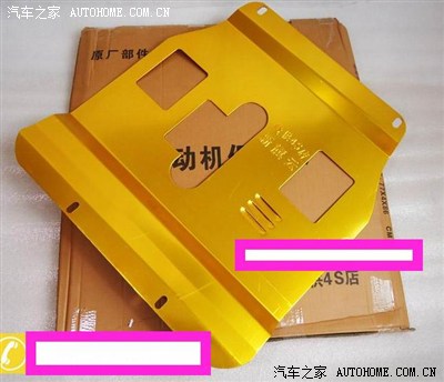

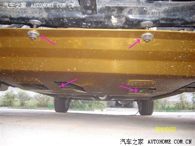

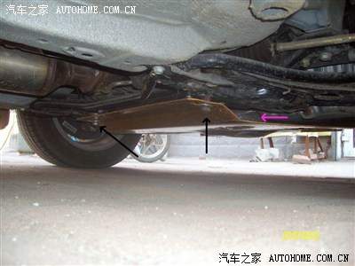

这车底盘低,在去附近干活的时候,路况不太好一小段起伏路就强了车鼻子底 心痛,  还有一次小区门口挖沟强了发动机排气 上边有编织网的地方 心痛,决定安个发动机护板,4s店要600 索性自己按 淘宝淘个厚的贵的到家194这个

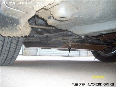

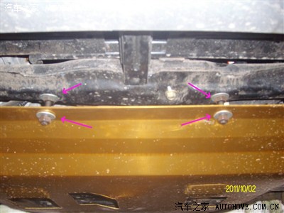

自己安装的 我用一早上2个小时按上的,关键是不知道怎么安装 还有车怎么架起来啊,自己想了想找了块地凹点的地方 ,把车轮用砖掩好, 个个轮都掩了,用车带的架机架起右前轮,我可怕架机架不住,用砖垫在架机附近的轴上起保险作用(架机的位置别挡着安装护板就行)
当时没拍真后悔,这是安装好的了,看到那4颗螺丝了吗,车上有预留孔的,给的配件螺丝有4根螺丝杆,带椭圆帽的,椭圆帽的一头放进安装预留孔里 加垫
加锣帽先固定,看清了吗,找人安装最少得50啊!自己装就省了!
提醒一句宽边是前端,这张粉线标的就是被刮的排气筒位置!有了它就不怕了。最近这护板已经起了好几回作用了,我也挺能折腾的吧!虽说有倒车雷达,可雷达也有盲区啊!加可视不就没盲区了吗

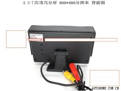

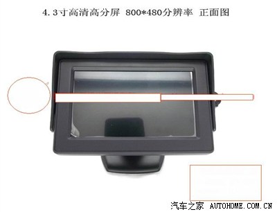

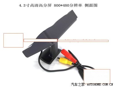

这是淘宝截图看看在我车上的样子

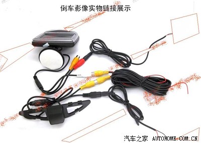

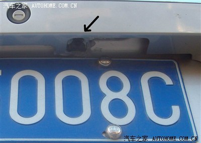

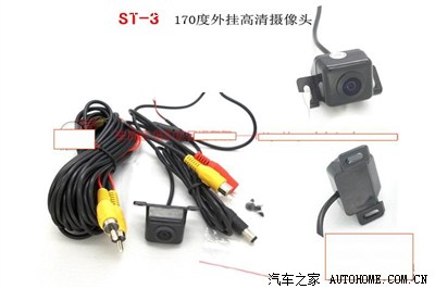

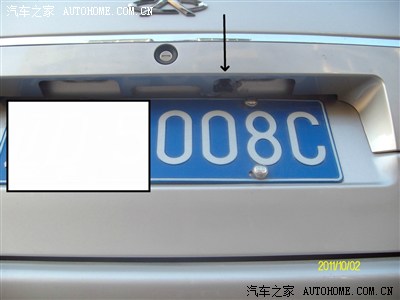

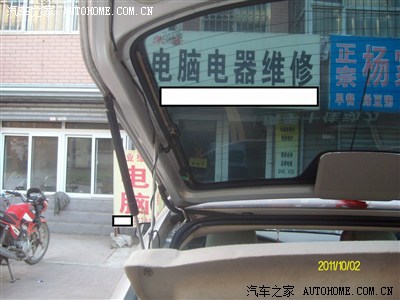

这个也是我自己装的奥!来再看看摄像头的位置
这回看清了吗!有我自己打的热溶胶呢 不是太规整美观,但非常实用。现在说说我怎么安装的先来张图纸希望能看懂

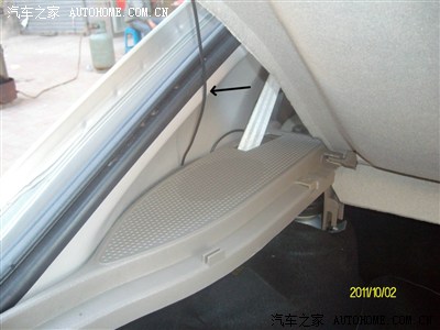

线要别到挡板下边
看到出来的线了吗
看到线怎么进入后箱盖了吗 中间的线会掉 我就用小块透明胶粘了

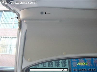

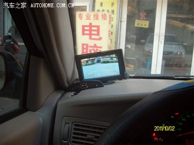

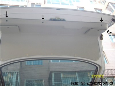

关键线是怎么接的,1是取电  2是怎么走线  。由于安装的时候没想到会发帖就没拍遗憾,就口述一下过程吧,上图箭头指的是螺丝,取下后,塑料里箱盖会因重力自然下落,张开很大的缝隙,会看到里边的牌照灯线 倒车灯线,摄像头的进线是拧开固定牌照灯的两颗螺丝,拉出一点牌照灯,借牌照灯的孔进入,再恢复好牌照灯(以防被交警找事罚款)并固定好摄像头
这张黑箭头指的位置是塑料螺丝,只要扭90度,倒车灯盖就可以打开(目的是为了取电)为了不动原车线 我是破皮接线并用烙铁焊了接点,我的车(注意我的话)倒车灯泡座 有宗色线 和黑色线,实测黑线为正电,宗线为负也就是地线也就是搭铁,希望我的口述你们能懂,强调一下前边屏的供电也是倒车灯的电

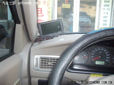

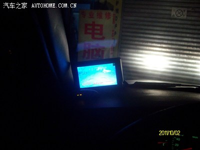

这样才会同步,挂倒档 倒车灯亮同时倒车屏也会亮,我实际测了一下屏和摄像头工作的时候会有0.26A的电流(屏大电流也会大的) 也就是说倒车灯线会增加这0.26A的供电,这点功耗对车来讲是微乎其微的,不会对车的供电系统造成任何影响的,比较改装是安全第一的!

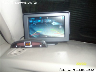

我这款是带夜视的看看效果

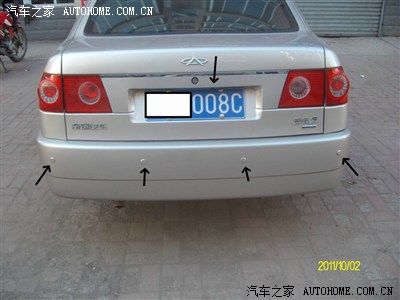

实际看起来会比这清晰 是拍摄的问题呵呵 自己的相机就这水准了!屏前边的是4s店带的倒车雷达,显示距离,还有语音报距离 ,很实用,我在安可视的时候发现雷达的走线也是我这么走的在门槛下边,嘻嘻都一样啊!

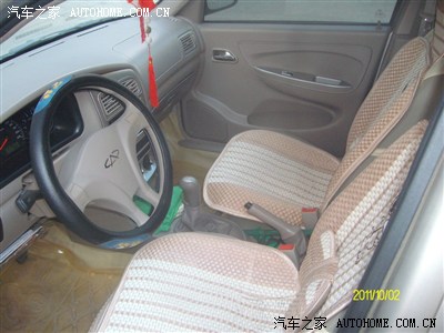

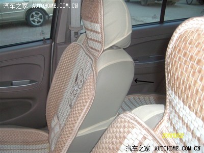

来几张内图

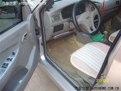

这是4s店给升级的真皮,有天有个司机问我 是真皮吗,我郁闷了好久!后来去问过售车顾问 她也支支吾吾!有点不爽, 在铺地胶的店里 我看到座椅皮子样 ,我确定应该是防皮的那种,也不知道 高配的座椅是不是真皮啊!

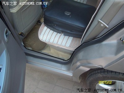

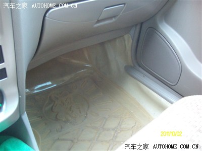

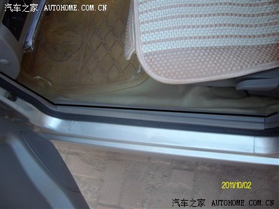

这地胶和贴膜花了我350,这个我觉得该花,地胶为了好收拾 ,膜为了防晒,加了地胶自己觉得车隔音了许多。

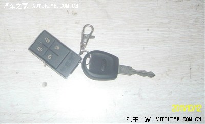

车钥匙加铁将军遥控

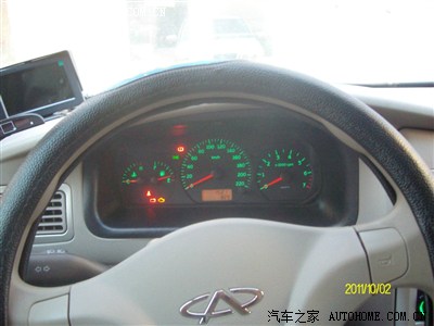

发帖时我的车到1000公里了
