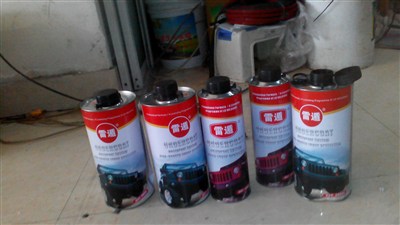

先说说为啥要做这个,GC7这款车的隔音效果真的不好,非常的不好,一直想做隔音棉和止震板,但是有点太贵了,最主要的是动静太大了,自己搞不起,只有做底盘装甲和全车隔音条了,全程自己动手,真的好累的,不多说,上图啦!
某宝380元买的,两层喷涂,一层树脂,一层橡胶,带一把喷枪,这个不是自喷型的。
