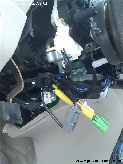

看了几位车友的方向盘改造升高作业后,我也终于动手了,与其他车友不同的是,我没有把方向盘卸下来,只是把驾驶座后移,把方向盘放倒后,直接开锯、锉平,用螺丝测试可以平滑移动后,直接装上,整个过程用了一个小时,省时省力。现已正常使用一个多月了,看仪表再也不挡视线了。
拔下各插头
