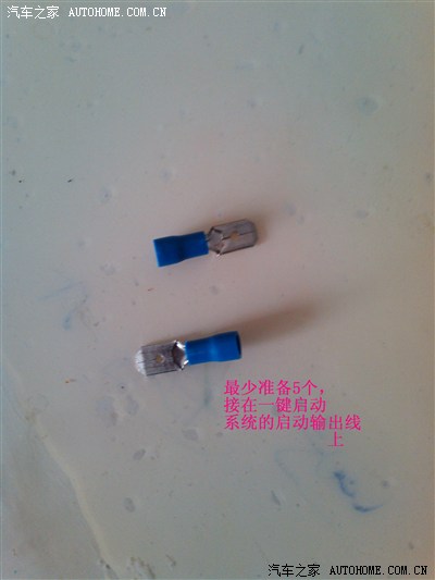

这个接线头一定要有,这个接上后,点火钥匙后面的线,就可以无损插入了,防备万一那天一键系统坏了,直接装上锁芯就用。
