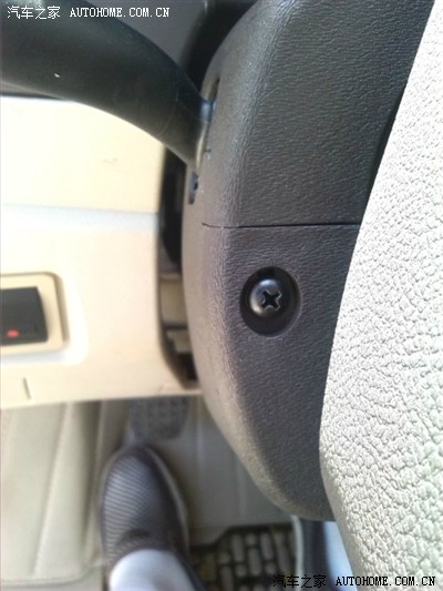

小7的方向太低...没办法了咱也不能囧态开车....周末时间自己改支架吧...求个精+认证!小弟语文不好.
不多说了直接上图:
先拆左边
然后是右边
最后是下面!三点式

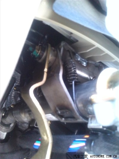

掀你你的盖头来.....看到啦!!!U型的调整架!!
这个角度看.......!!能调整的空间太小了!!所就就要向下开大的滑槽长度!这样才能提高方向盘!!!

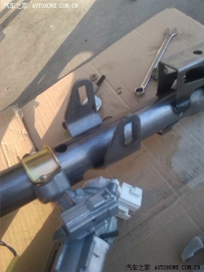

断开电瓶线后.拆下大灯+雨刷开关+
点火开关+感应线圈接头+气囊+多功能控制线(我的是手尊没有的就不用拆啦)....
下面的十字轴螺丝(金属黄色)!!!顺便用记号笔留念!!!!装的时候就省事了!!!!! 然后拆上面的横穿螺丝!!就能整个取出来了...//
这就是是要开大的地方....长方形的.....要向下开1CM左右!
上面是取下后的.....
就是他了!找了个有等离子切割的!10元大洋向下开口1CM左右到U型弯那就行了..由于是下午4点多弄的装回去天就黑了..看看吧..大缝变小缝了!!!
