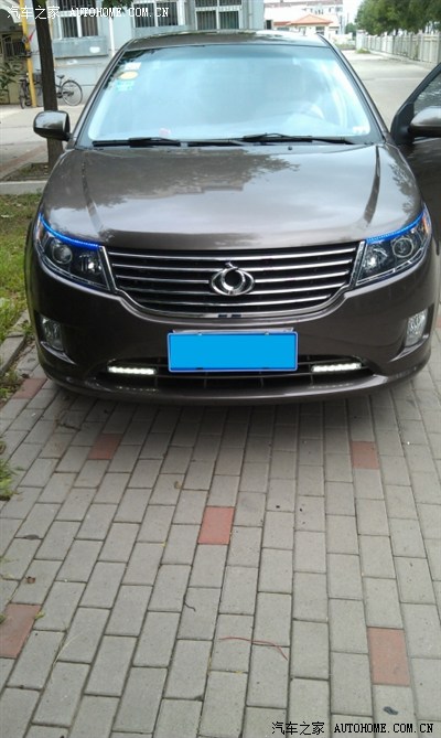

由于原来装的led灯带有一条有几个灯不亮了,所以想换一条
正好最近又买了日行灯,一起买了两条蓝色的灯带,顺便买了led阅读灯、示宽灯
后备箱灯、牌照灯、迎宾灯、流氓倒车灯等
流氓倒车灯已经安装
大家看下效果
由于天晚了,手机照的日行灯效果不太好
这是白天的效果
蓝色灯眉+蓝色示宽灯
双闪,日行灯变黄同步双闪,副驾驶转向在机舱接的线,正驾驶转向接的叶子板转向灯的线,顺便说下叶子板转向灯好像也是t10的,把灯座拧90度就能把灯和灯座取下

这款日行灯不错,亮度可以,并且同步转向变黄闪烁,接大灯线则开大灯熄灭
