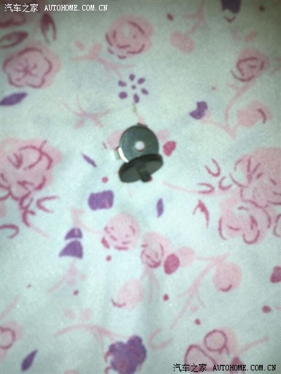

不用拆通止阀,把右侧轮胎塑料打开可以看到那个水壶,个头还不小,顺着水管往下找看到一个白色的疙瘩,把疙瘩打开,(是可以打开的)取出这个东西

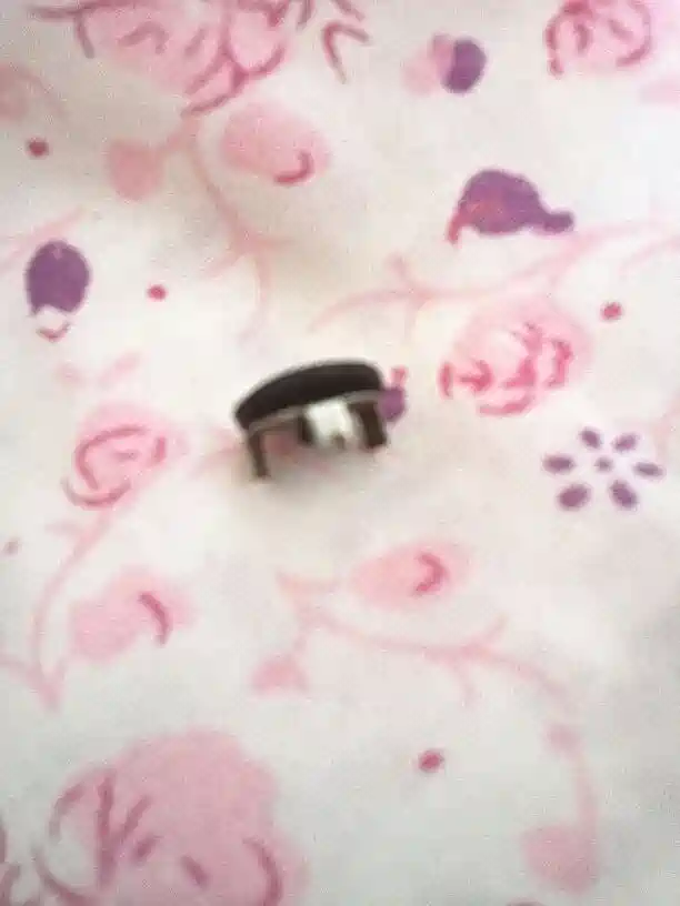

分解后的样子
取出来,重新装上,不流泪了,试了一下以前是喷完后雨刷器才动,现在是一出水,雨刷器就跟着动了,从前是一前一后,现在是同步了,撩起前机盖子也不往外流水了
