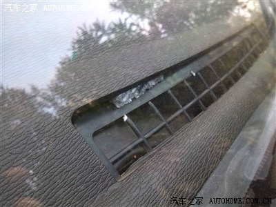

    这车什么都好,就是这个中控台塑料异响一直烦着我,可能是面板太薄了,震动起来就像使劲晃纸一样,我今天就一不做二不休,来解决了,找4S他们不是不给你搞就是说没时间,算了自己动手。大家看图
    1、首先将前空调出风孔靠右侧,抠起一小缝,塞点东西进去,就是新皮鞋的内衬泡沫材质的最好,这个必须要做,不然怎么弄都没效果。
做完之后,你会发现中控台与前档风玻璃位置高起来了,缝隙也出来了,然后就往里塞东西,由于我是处理完之后照的照片,所以看不图,塞完之后开车去试一了一下,就找了减速带等等的烂路,一点不响了。高兴啊,然后回家买了一个密封胶条粘了上去,遮丑啊效果如下:
最后看看外面看的清楚些
觉得还行,发给大家看看,有什么更好的办法也请车主,相互交流下
