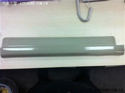

5、虽然车子已经装了迎宾踏板,但是踏板上边还有一块地方很容易被脚踩脏,一直在考虑怎么保护?最后终于出手了。
怎么样?犀牛皮+吹风机,在我的精心摆弄下还是比较完美的,从此我的踏板再也不怕脏了。
