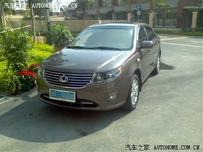

废话说完,开始上图,先来几张全貌的,看看大家能发现多少饰件。
首先上些重点的,比如全车膜,前挡风玻璃是贴透视性比较好的,四门和后档是贴隐密性强偏绿色的膜。只要车里面不开灯,无论白天黑夜都不怎么看得清里面的人的相貌。从里面看外面就很清晰。稍微有点阳光就是反光.....
这个不是4S送的膜,送的那套我不要,换了2次保养劵。然后在X宝上买的膜,花了768好像,然后在4S花了250大洋装,外面貌似只要150。因为担心后挡的加热丝会因为贴膜弄坏,所以花多点钱让4S搞,有万一的话方便索赔。
这膜真心不错,很满意,夏天7-8月的高温暴晒下,隔热效果很好。
