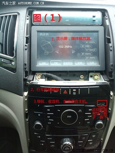

            由于我的导航主机miniUSB在前面板,挂条线或U盘即为不方便,我儿子经常使劲往下拔。差点把接口弄坏,而且很不美观。
           早就打算改,直到前几天才动手,今天把步骤发给大家。
           1.卸下边条。
           2.卸下显示器。

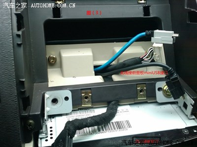

           3.找跟miniusb转A型母头(就是你前面板插U盘用的延长线),将miniusb插到显示器(图(2)1处),另一头放到手套箱用来插U盘。把原先在此处插得线用胶带包好,固定好。
          4.测试,无问题后安装好。

        本人在改装时由于走了弯路,未拆改导航主机以前,考虑播放模块在导航主机中,所以,想直接把前面板usb口直接引到手套箱,这就必须把导航主机前面板卸下,在安装面板过程中将面板与主机的30pin排插搞坏,导航不能开机;也因此才发现前面接口根本就没进导航主机,而是直接穿过主机箱。
