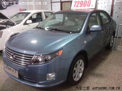

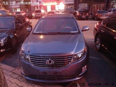

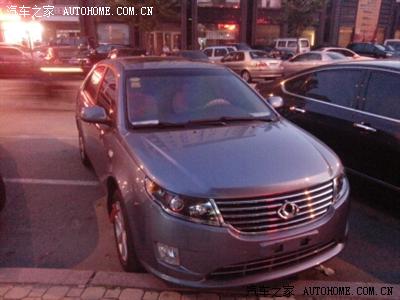

在店里看的实车,718手精带气囊和多功能方向盘和天窗

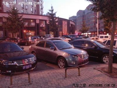

晚上也来一张吧

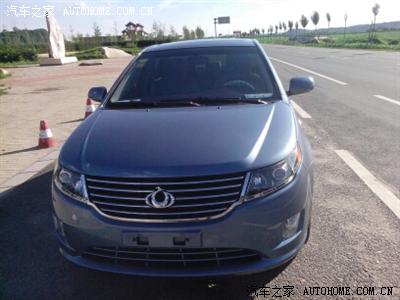

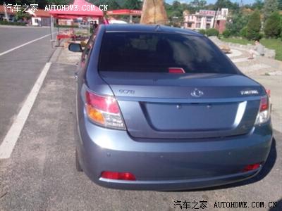

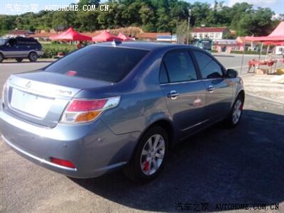

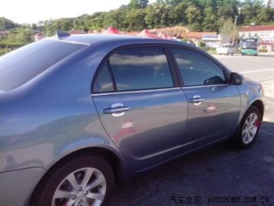

侧面

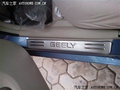

网购的前门迎宾踏板,说是GC7专用的,安上刚刚好

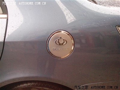

这是一个网购的不锈钢油箱盖,贴上之后感觉眼前一亮,车身不那么秃了。

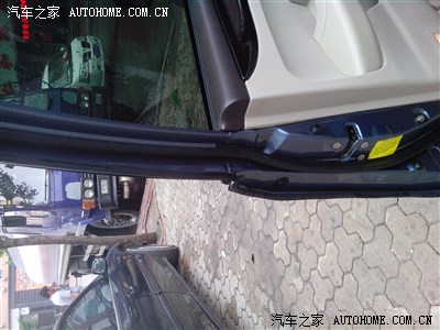

前车门密封原来门边贴的是大D条,后来因为关门太紧了,所以又撕掉改成小D条了,效果也不错。
后门边也用的小D条

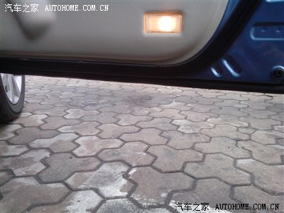

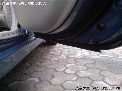

门下边用是P条,出水口的位置我没有直接剪断,而是在条的后面剪去高的部分,只留一层胶皮,不会影响车窗流下的水出来,而且还更美观一些。
看,整个一条中间找不到任何断点。

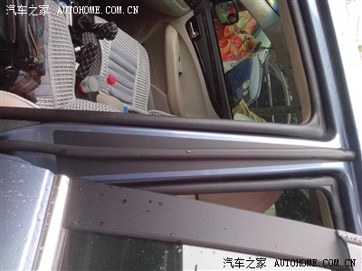

B柱中间本来应该贴一个超高D条,因为没有,只好改成大D条了,注意位置一定要找好两门中间位
后门侧面边缘也要贴大D条,这样和前门边的小D条和B柱上的D条刚好形成密封,其实前门上半部分贴大D条可能更好,但是那样的话势必上半部分用大D,下半部分用小D,不够整齐,所以还是整条用小D吧。
右侧B柱的大D条

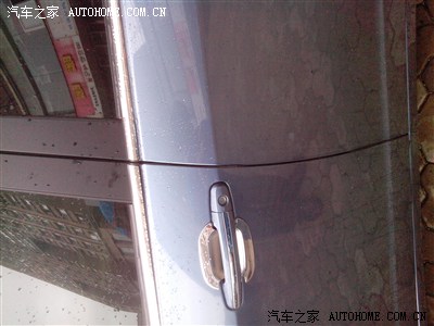

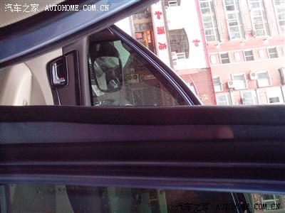

这是两门关上后上半部分的大缝隙全都没有了
这个也是,这样一来,不仅阻挡了灰尘的进入,还可以起到一定的隔音作用,同时也可以减少一定的风阻。

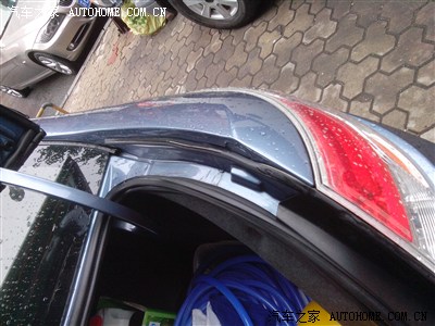

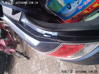

这个是后备箱的密封作业,边上贴一条小D条,注意正好顺到下边缘即可,否则会阻挡水流出!
后备箱盖贴大D条
后备箱盖内侧贴P条可有效阻止灰尘进入。
另一侧照片
看,安装完后这个流水沟干净多了,灰尘很少了。

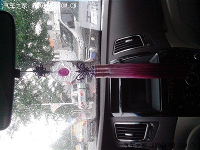

网购的一个小挂件
