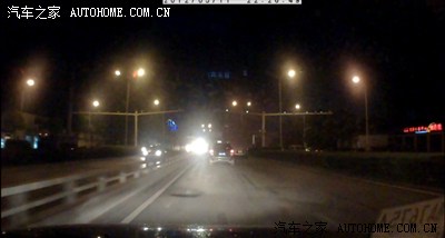

从长沙大道上了机场高速往黄花机场方向,在一个桥上下坡时,在左侧有一个下水道井盖不见了,由于我也是第一次晚上开车,而且是高速,等我看见这个坑爹的坑时,已经来不及刹车了,高速上更不能变道。不过我还是很及时的做了一个非常正确的反应,就是骂了句:操!
当时车速至少是40以上,随着左边连续两次巨大的“吭”,我的心也碎成了一地……
然后慢慢靠边停车打开警示灯,下车查看了下,车轮没暴,不知道底盘和悬挂等有没问题,自己后面开起来感觉变化不是很大,不过我还是会找时间去下4S做下检查。

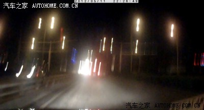

这是我的行车记录仪拍下的坑爹的坑:
这是被坑的那一瞬间,记录仪记录到的车震情况:

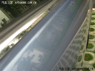

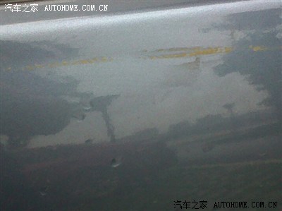

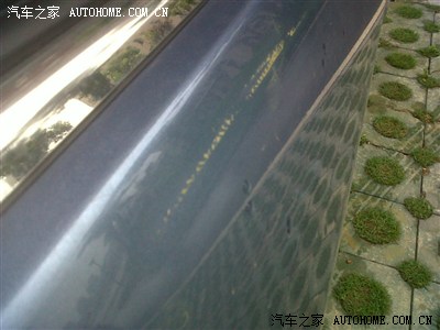

福无双至,祸不单行,今天早上出门又出了个小刮擦,一辆黄色威志停在路中,鸣笛没反应,于是就想从左边过去,结果它的左边后视镜刮到了我的右车门,过后看了下,留下一道黄色的痕迹在车门上,我车的油漆还是没破,不过被刮的地方有一点点凹:

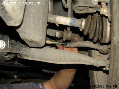

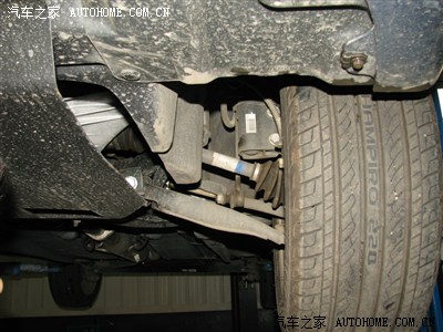

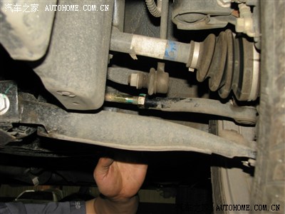

一,首先看底盘和悬挂
车子上架,也是黄花闺女出嫁-头一次,左前轮悬挂,我反正也不知道看,师傅说没看出问题,不过,我觉得车底光线很暗,以后检查应该带一个挂灯照着看,这点4S可改进。

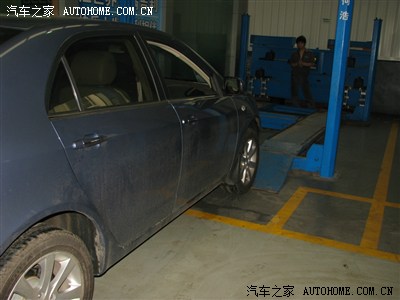

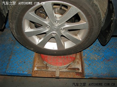

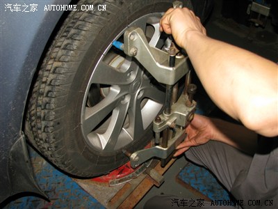

1.这是车在上架:

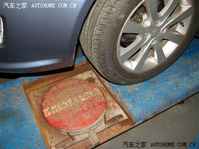

需要把前轮压到红色的铁饼的中央:

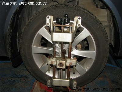

2.师傅将4个轮子上一架子:

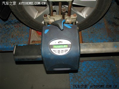

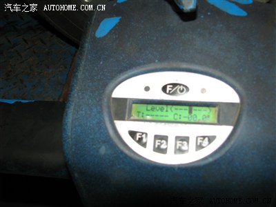

3.架子上再放一个仪器,让这个仪器尽量水平,4轮的定位应该就是全靠这个仪器来收集数据:

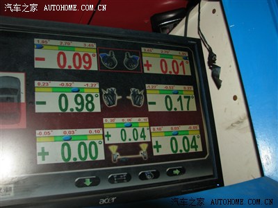

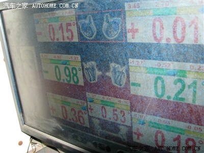

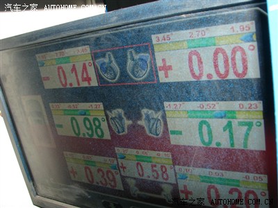

4.电脑显示当前车轮数据,怎么看我也不知道,有高手可以帮忙指点一下:

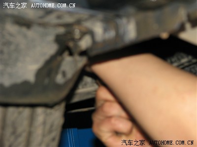

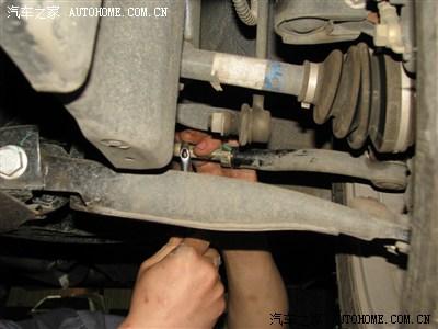

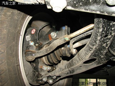

5.文师傅根据数据对左右前轮做调整:
6.调整过程中的电脑显示数据:

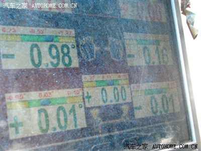

7.调整好了之后的电脑数据:
有没有高手能否从最后的这个数据来看出调整的效果?
8.调整完成后,师傅又陪着转了一圈,走了条直线做了测试,说实话,我被坑了后也没感觉车有多少异样,4轮定位调整后,也感觉和原来的变化不是非常大。

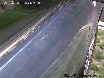

四,处理刮擦的车漆

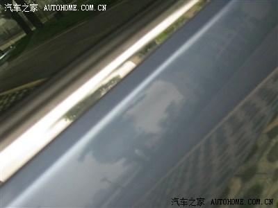

负责车漆的师傅用棉布蘸了点什么水,帮我一擦就去掉了黄色的划痕,GC7的车漆没有损伤,但凹下去的如果要处理就非常麻烦,算了。这是擦去了划痕后的效果:
