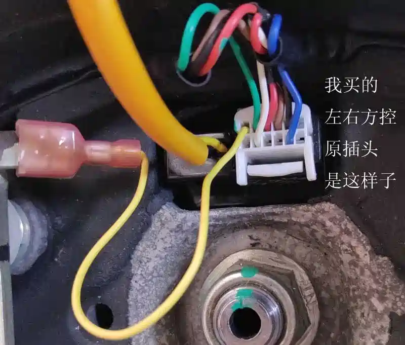

3.按我下面图片的接法改线(因为我这乞丐版的方向盘下方插口只有上排有针脚,所以需要改线,不然会有2条线不通,所以需要改线)
我买的左右方控原插头是这个样子的
方控插头并线改线
方控插头并线改线
