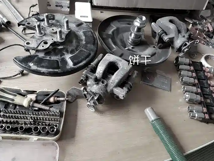

从商家手里买了一套后碟刹总成,带着ABS传感器
这张图能够很清楚的看到,我只是改的2活塞,330的刹车盘,只有17寸轮毂才可以装进去,
为了这两颗螺丝,我电话快打遍了潍坊的汽配城五金店,根本没有卖这种型号的螺丝,万能的某宝买也来不及了,最后只能找济南一朋友帮忙从拆车件上找了俩螺丝
顺嘴说一句,你猜这个螺丝这么难找,多少钱一颗螺丝?我告诉你,1块钱一颗螺丝,因为这个螺纹是英制的,本地店铺根本不备货。
在这里要感谢济南的土豪可,帮忙在济南商家那里问这个螺丝,虽然没买到,但是还是要感谢。顺嘴说一句,土豪可就是全国唯一改了涡轮增压器的那个车主。
这是轮毂螺丝,因为改了孔距,所以轮毂螺丝也要换,原车是M12*1.5换成M14*1.5螺纹的,也是非标准件。10块钱一个,需要用8个。
直接把车升起来,准备好所有工具,准备开工,全程一个人在弄,商家根本不帮忙。因为他也没弄过,改装的乐趣就在于此,我改好以后,商家都惊呆了,从来没见别人这么改过。
刹车盘,卡钳,刹车线,油管,ABS传感器

这是卡钳,带手刹的,
准备把我现在的拆掉,可以看到我现在这个碟刹是在鼓刹的基础上加的碟刹,手刹还是鼓刹起作用,大家也都知道,MG3的手刹效果不怎么好,坡度大一些,就容易溜车
背面这4颗螺丝松开,整个后刹车系统就可以整体拿下来了
