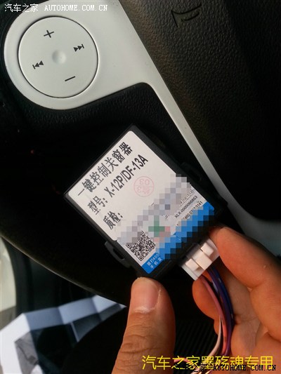

我的车是13款1.5手动超值版,12年12月15日提车,加装自动升窗器,有这想法好久了,觉得有这功能后咱小三显得老有面儿了,当然倍儿实用,终于下定决心,淘了一个自动升窗器,本着自己动手,丰衣足食的原则,自己进行了加装,特将作业发在坛子里,以方便各位车友自己动手进行改装。
某宝买的自动升窗器,介于版规,已打马赛克。
