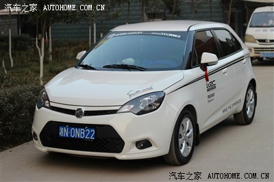

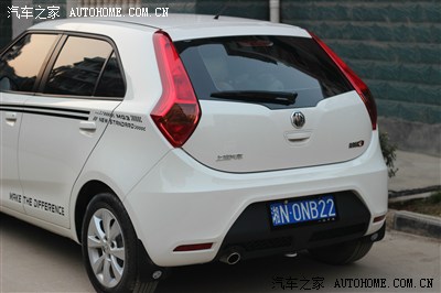

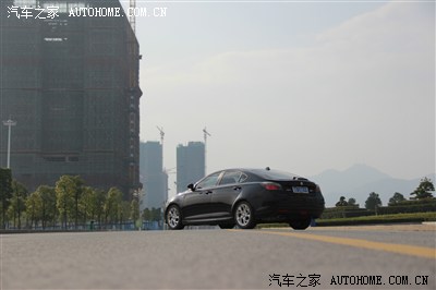

先来几张未改装之前小三羞涩的样子。好销魂的大屁股
车牌就不遮了,无码必须滴
侧面也一样的销魂呀
这个角度看起来还是不错滴
好像只要拍车子,这个动作,这个角度是必须滴,对吗

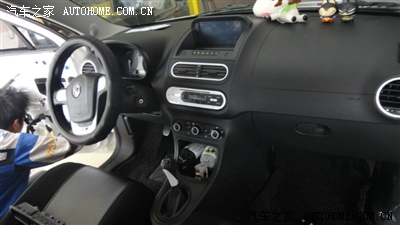

安装的富威2代导航,安装过程没照,就省了吧,叫熟人帮忙装的

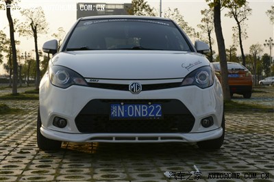

这张你们觉得凶悍吗?加装了包围后的,包围安装过程也没拍照,一样省了。太犀利了吧

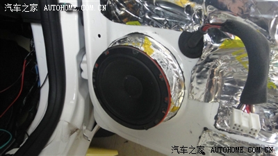

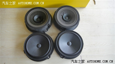

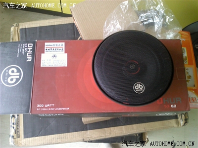

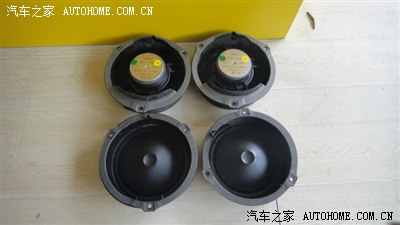

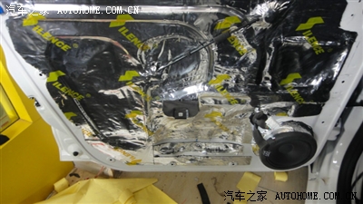

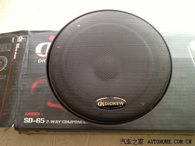

虽然对音乐不懂,但是我觉得小三的音响效果真的不行,在朋友的帮助下,对小三的音响做了简单的升级,很普通的,换了几个喇叭而已。

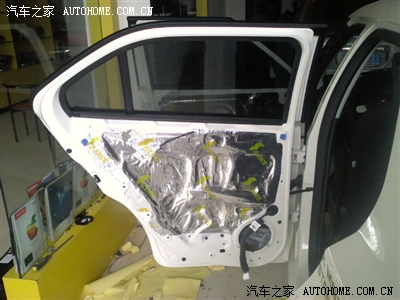

音响改装篇:

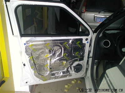

四门进行隔音
原厂的喇叭~~
后门的两个是假的,嘿嘿,很难发现吧~

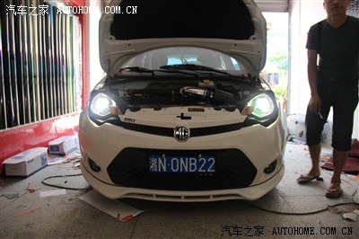

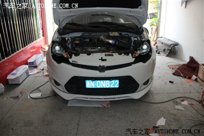

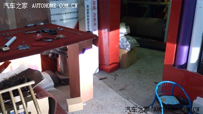

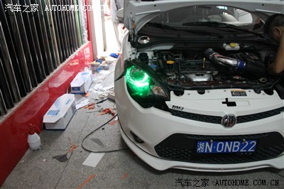

小三的灯光的确不咋滴,有次老婆大人坐在车上,直接丢了句,灯都不舍得开啊,开什么车咯,当时我是顿时无语。第一次改灯,没有什么经验,加之我们这地方小,连个改灯的地都没有,在茫茫人海中,我们终于找到了一家本地的改灯行,就这样,我做了群里的小白鼠。首先上的是Q5透镜加欧司朗的灯。
改灯篇:
第一次改灯,没带相机,有手机拍的,不是很清楚,而且激动,就没拍什么
切线,你们懂的
奶头,不用说,那挺起的

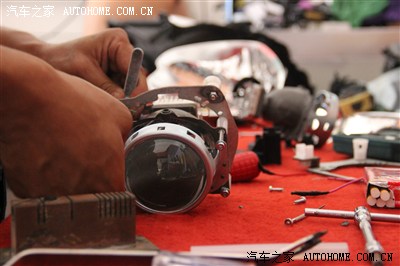

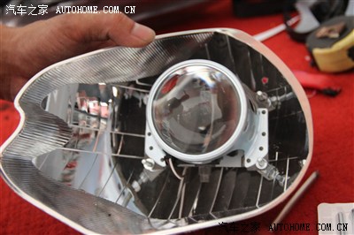

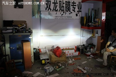

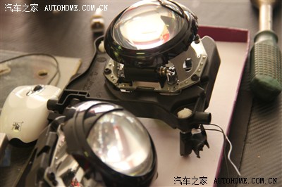

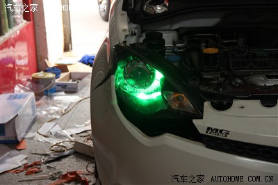

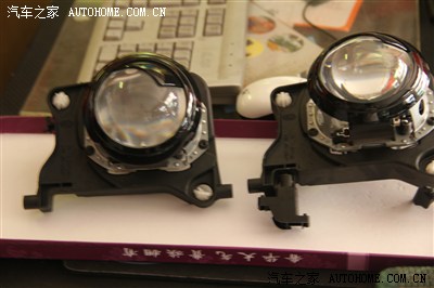

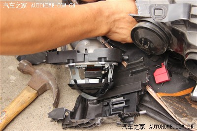

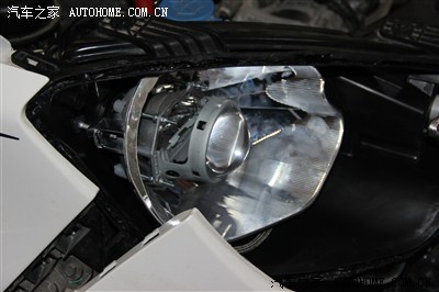

灯用了不到3个月,MD,又听说老板那来了点货,在群里几个2B的怂恿下,直奔店里,将自己本在用着不错的Q5低价转让给了群里的一台6子,自己直接上了海拉5,接下来,大片来了!
改灯篇2:海拉5

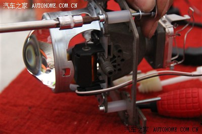

什么车上的透镜,你们懂的
又要准备拆了
老板一点都不温柔,这么个砸法

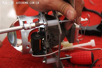

研究中,其实自己也不懂
开始拆了
小六子也同步进行,拆我的Q5上他的身
才打了个转。老板已经拿下
这大哥真不错,兢兢业业的

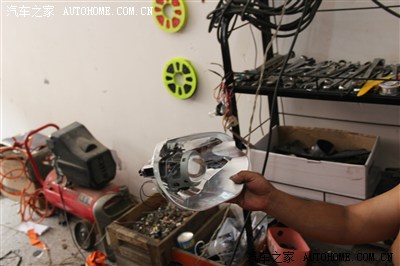

灯碗继续打洞,二次作业了
小六子夜在弄了

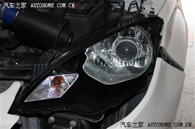

小六的完工,我的Q5上了他的身,这切线,NICE!
小三的的确麻烦点,没关系,哥德海拉5,迟早是我的,慢工出细活

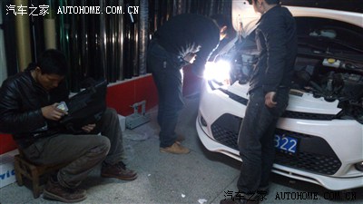

开始试灯,调灯了
先初步确定大概位置,奶头,有木有~~!
上了一对几元的示宽灯,把自己买的几十元的送给小六子了,我就爱便宜货~~!
这是示宽灯的颜色,不是恶魔眼哦,没有装天使眼和恶魔眼,听专业人士说不装为好~!

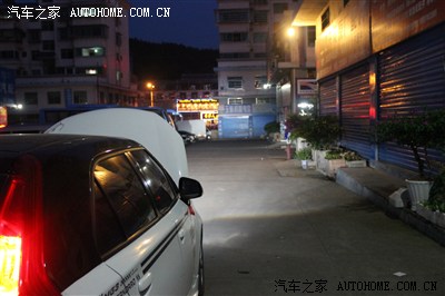

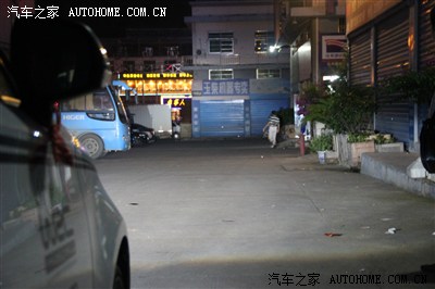

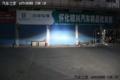

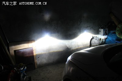

一不小心到晚上了,这样更好调灯了

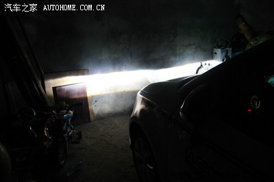

回家在车库拍的,奶头,奶头,你们最爱的咯!
海拉5真的不是吹的,远光真的秒杀一切撒~!
灯装在车上一年多了,没有出过任何状况,跑高速时,那真的是我的神呀,以后换车,改灯也是必须滴,而且往好的上撒。

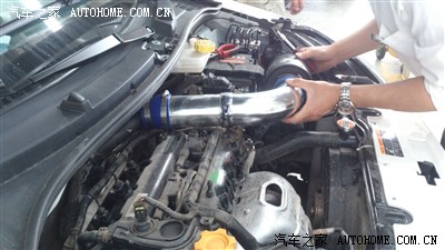

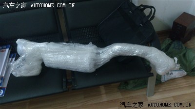

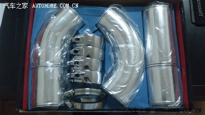

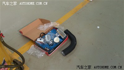

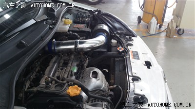

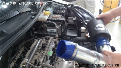

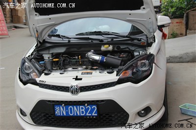

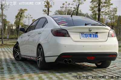

进气排气篇:

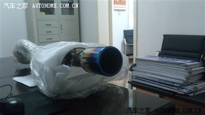

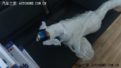

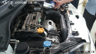

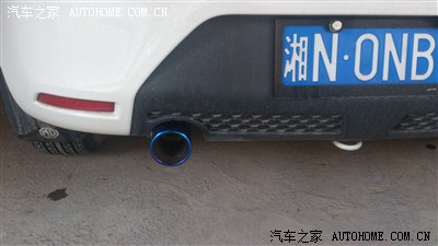

现在登场的是进气和排气,进气是响尾蛇的,在群里小六身上搜来的2手货,妹的,还收我的钱,进气管在万能的宝上搜了很久,才搜到撒,排气是在老堕那拿的,CGW,因为小三的消音鼓是在中端,我只换了尾段,所以绝对不会扰民,油门踩急点,那进气的声音,真的销魂,和泄压阀当然不能比。效果我也不知道,但只知道装B的利器撒呵呵。一档现在基本废了,不过我喜欢~!

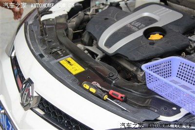

在4S店进行安装
4S店维修经理亲自操刀
排气管安装时就木有拍了,因为貌视很简单就装上去了。
好粗,真的好粗
上车后的效果,用小手机拍了一张

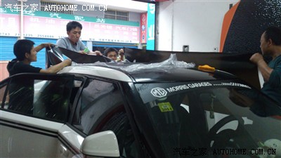

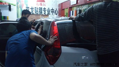

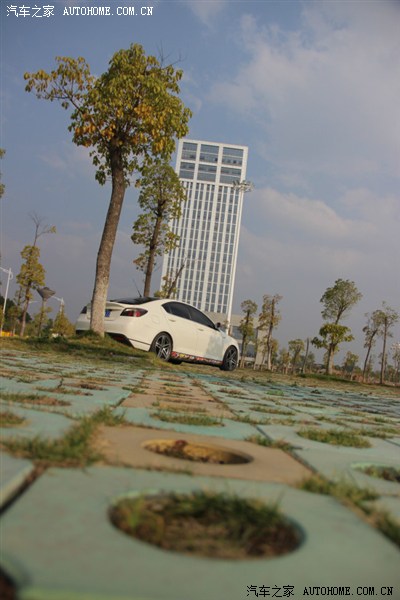

外表改装,黑顶贴膜篇:
手机随便照了几张,就将就看下吧:
几个师傅齐上阵,讲究速度
这也太仔细了吧,一点点小气泡都不放过
贴完后好好的洗了个澡,怎么样,不错吧

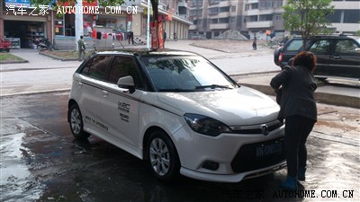

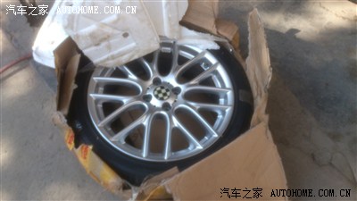

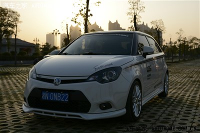

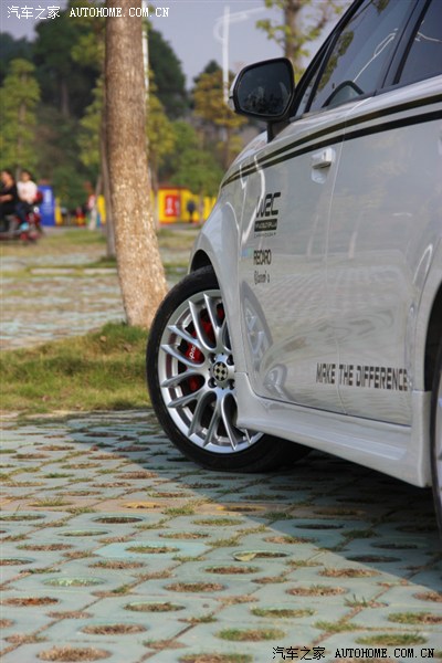

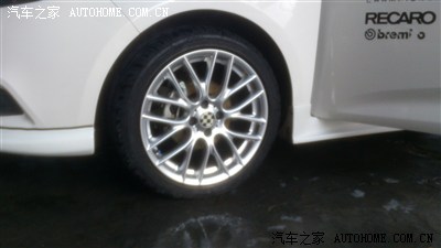

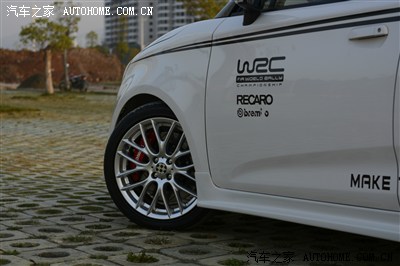

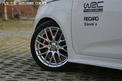

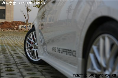

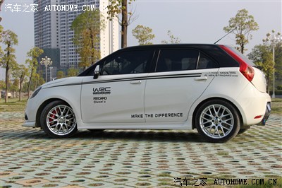

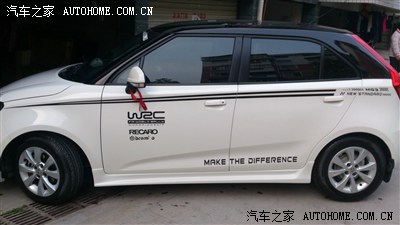

好马配好鞍,原车的轮毂不是不好看,而是总觉得车子不改轮毂,那就是少了点什么。接着就是脚Y的更换,换上去后确实档次提高了很多。胎是南港的单项胎,胎和轮毂的数据我就不打上来了,你们应该看的懂的。
手机照的,有点不太清楚。

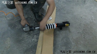

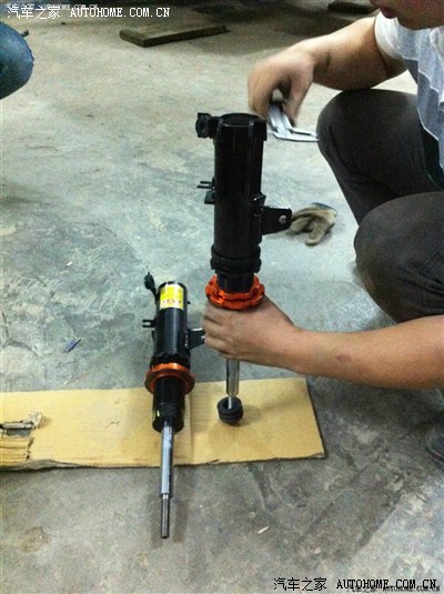

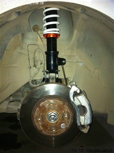

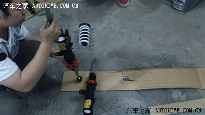

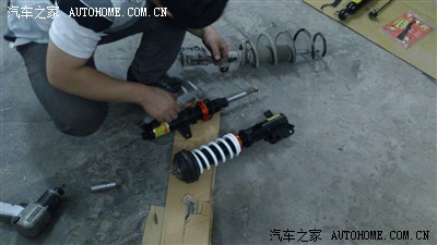

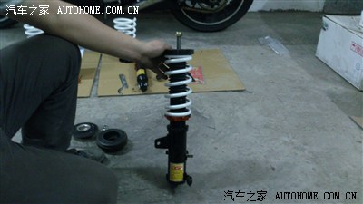

哎,你们不觉的像小型SUV吗?多次的聚会,多次的沟通,深深的中了毒,在群里2B们的刺激下,2013年底,我们奔赴远离小城300多公里的永州,一台MG6,一台MG3,进行了避震的改装,百改降为先,一低遮百丑,MD,我全反了,我是到最后才考虑到避震。去之前的一个月就已经订好了,台湾产的DGR,不知道大家有听说过没?老板说是专车专用的撒。由于太激动,车子在路上了,才发现自己的相机没带,哎,后悔啊~~未能清晰的记录这次改装的全过程。

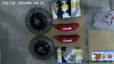

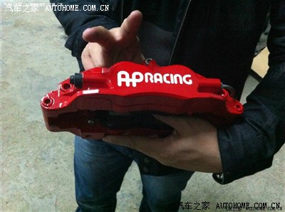

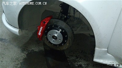

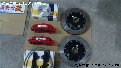

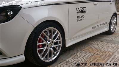

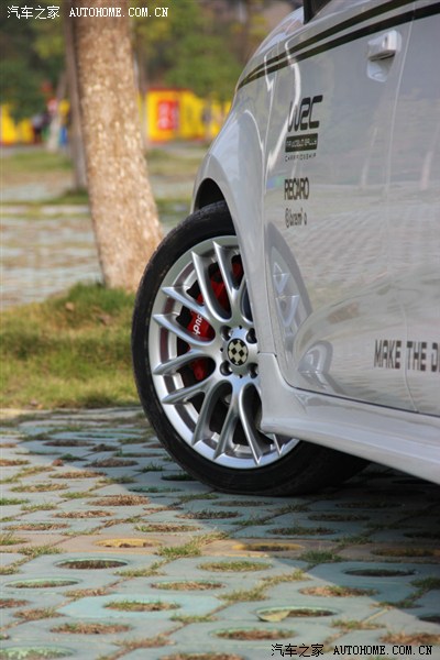

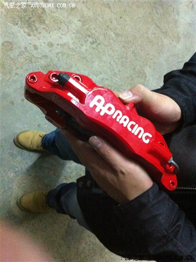

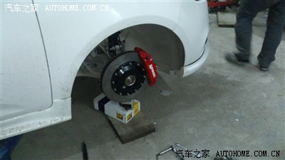

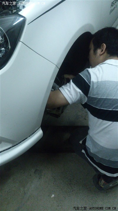

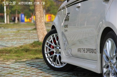

在避震改到一半的时候,又看上了老板放在旁边的AP大鲍鱼四活塞,老板尽然说了一句,MG3专车专用的,专用的桥码,完美上身。老板,你是故意的吧,还摆在那么显眼的地方,艹,知道我受不了诱惑,2B的围攻,老板的诱惑,于是…………大鲍鱼也让我干了。说说感受,装备装好后试车的师傅,原先开的是大货,我靠,100多码的速度,在马路上变相,超车,急刹…………兄弟,我的是小三,不是几百万的轿跑。不过避震和鲍鱼上身后,车子是提升了一个档次,刹车一点即到,变相,高速急弯,哎,坐上去就知道了,唯一奇葩的是后轮是鼓刹……
去的路上
DGR避震
原厂避震和DGR避震的对比
瞧瞧,不错吧
师傅精心的定位
弹簧之间的对比,矮了,矮了
完美的上了小三的身了
接下来,鲍鱼上来了~!
你看,330的盘,做工,不错吧,流口水吧
嘿嘿,本人上下镜头,这是我的了
全部完工,好饱满,真的好饱满~!

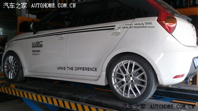

四轮定位中……………………

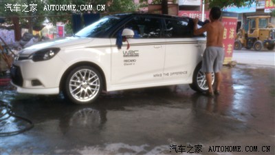

定完位后就是洗澡了~~~我自己都想去洗个,师傅晚上加班到凌晨1点才完工撒~!

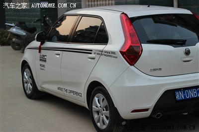

高度你们看到没,低了,低了,后面真的空洞撒~!
前1指半,后两指,最标准的动作没照,他们说要把手指头放过去照两张,这样才算合格,可惜我没做~…………
果然专车专用,贴合度什么的都刚刚好~!
有没有觉得还是少了什么一样的
鲍鱼避震装完后,回家引来了很多的围观,都是来看奇葩的,前鲍鱼,后鼓刹,呵呵,全湖南省也就我这一台吧,让别人说去吧,走自己的路。

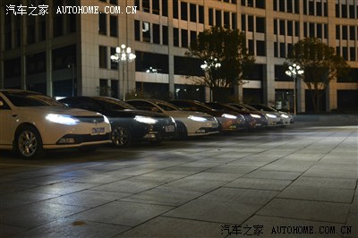

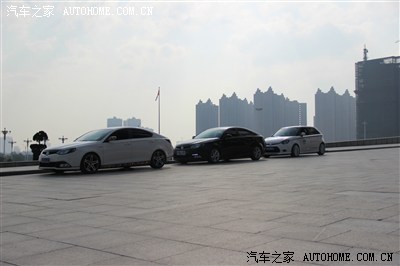

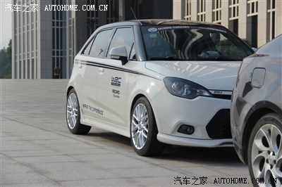

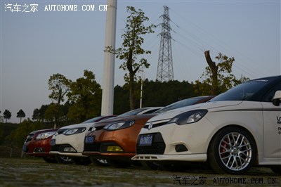

发几张本地MG群聚会时的照片,让大家欣赏下。大片来了,你们湿了没。
小聚篇:

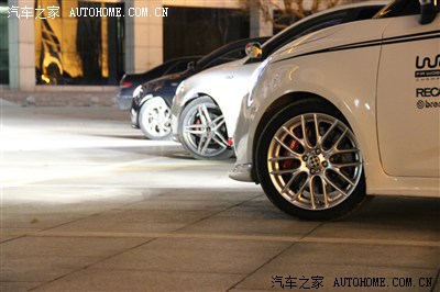

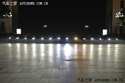

犀利的灯光,从右往左,海拉5,海拉3,小系,Q5
哎,同学们,眼睛别闪到了
在来,还有,别睡着了,同学们~!
我觉得我们比这楼上镜多了,问我这楼是什么楼,不能告诉你们撒
这屁股,这菊花,你们想爆就说吧
另外一台骚6
下面群主车上来亮相
我觉得骚6的相片少放点,我才是主角
高端,大气,上档次,你们觉得呢?
这是霸气呢还是秀气呢?

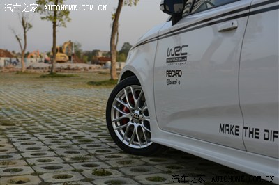

这脚Y,真心爱撒~~

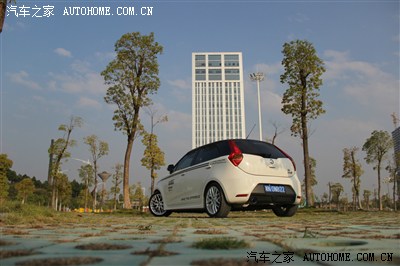

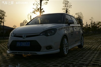

这张我真想来点诗来配下,蓝天,白云,小三,还有棵数………………,哎,书读得少,没文化,真可怕~!

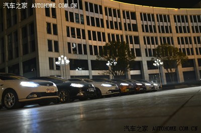

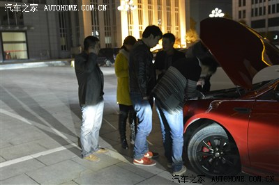

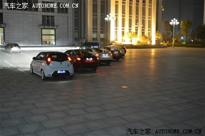

群里又一次的聚会,人多了,车多了,心情也爽了~!
还是先来我的小三吧
再次聚会~:
高端,大气,上档次,继续
就喜欢拍脚,这虚化的,NICE~!!
晚上来到指定地点,拍几张,就要出去K歌了
屁股,菊花,齐上阵~!
整齐,统一,帅气~!
气势磅礴,你们觉得有木有~!
你们在研究什么呢?
