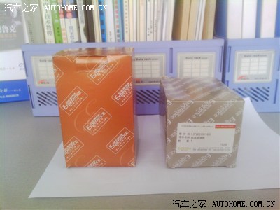

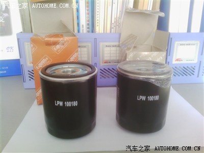

大家看出来了吗?有没有人认为右边的是原厂的?——————————————————————————————————————————————其实左边的是原厂的,两个相比才知道副厂的质量有多差。重量足够差了35g,而且里面材料不是不锈钢的具体就不知道了,内部喷了漆,大家想想机油高温会融化漆进入三心脏,会有什么后果?

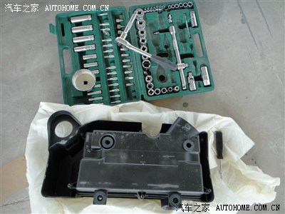

就是它机滤拆卸专用工具(NY903(内径74mm牙14))

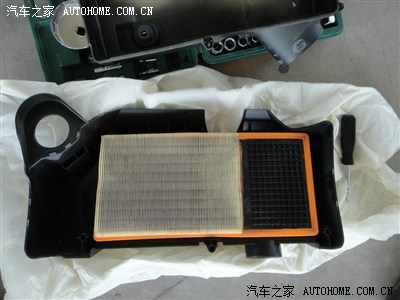

拆下来的空滤。和专用工具。![]()
用棉纸堵住进出口防止异物掉进去

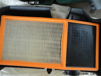

打开后的空滤。才5000公里就这么脏,现在的空气质量真伤不起
用压缩空气清理后的,效果很明显吧!

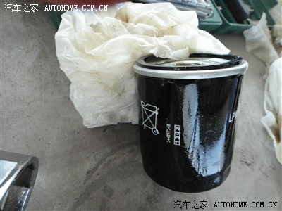

拆卸下的机滤怎么样和买的一样的吧!不错!![]()
来张特写!!!!!!!!!!!!!!!!!!!!!!!!!!!!!!![]()

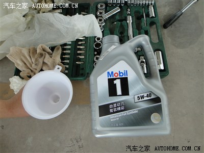

这次的主角!!!还买了抖抖,防止倒在心脏外。![]()

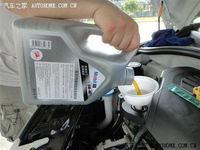

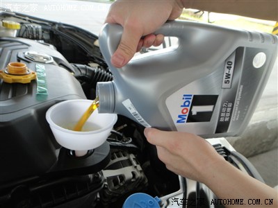

开始放机油了,大家看看颜色怎么样?????![]()

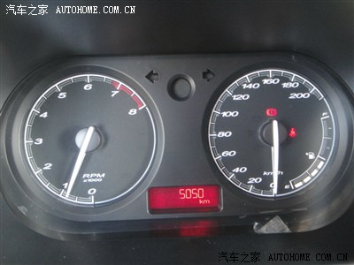

换了机油后去跑了高速,还给我一个不小的惊喜。现在120只要3100多转了。以前用原厂油要3500转。看来效果还是很明显的。![]()

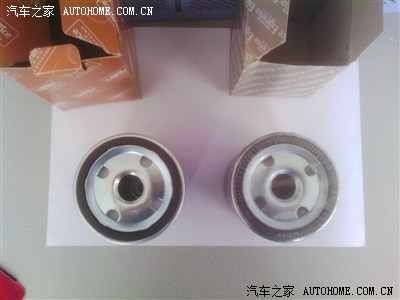

机滤:就在X宝上搞定了。买了两个一个号称原厂的,一个副厂的。大家看看哪个是说的真话。

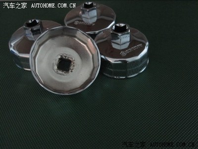

3.专用工具;

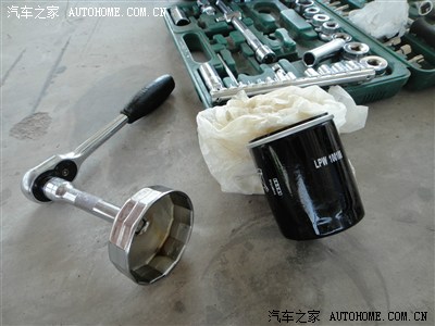

拆下来的空滤。和专用工具。
用棉纸堵住进出口防止异物掉进去
用压缩空气清理后的,效果很明显吧!
