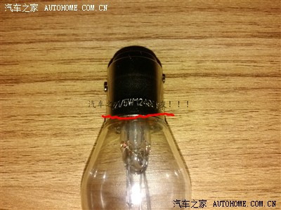

一、灯泡选择:
为了能够准确选择灯泡,我是先把原来的灯泡卸下来确认的,(看了这个帖子的车友就不用费劲先拆灯了给大家省点力气哈!!),原厂MG3刹车灯型号为:
P21/5W12499 PHILIPS 12V 21/5W  2CR∠  2B  04,
我是在X宝上买的,每只2.7元,运费10元,考虑到这东西是消耗品,一次买了10只,合计37元。
