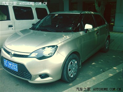

    提车没有好久,就因为倒车不小心擦了两次小三的屁股。小三倒车灯在晚上对我来说完全是鸡肋,光线好的时候也因为没注意。所以,下定决心安装倒车雷达。X宝上卖得比较多的就是“二X神”和“X将军”了,本来决定用“X将军”的,但发现比“二X神”贵不少,再加上朋友在用“二X神”,推荐说还不错,蛮稳定的,反应也灵敏。所以,我决定用“二X神”。X宝买了一套一百多的带前显的厘米级的“二X神”。
    到发贴时,已经使用了几天,效果很不错,反应灵敏,测距精确,现在倒车要放心多了。
