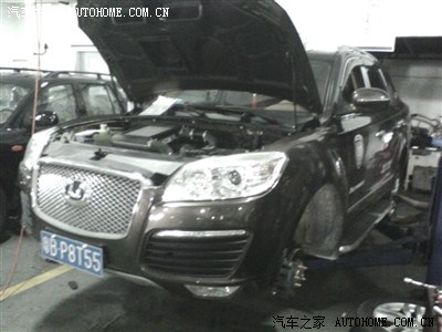

说是升级,其实我是找的4S店索赔,第一批车子都存在这个问题,刹车偏软,说是电脑调教有问题,把大力古换了就好了。
上图。
师傅还是很认真的,连大力古还有四副刹车皮全部更换,最主要的是不用自己掏银子!
原厂大力古拆了!
开始排空气了!
