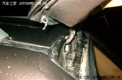

其实我的也漏水,而且漏的不是一点点,而是很大!!雨大时可以看到流下的水有筷子这么大!!当时去修了差不多5次,4S修车师傅除了这打胶那打胶也搞不定!!也把情况反馈到了厂家,可是屁结果都没有!!
和修车师傅一起研究多了,觉得就是后尾水槽的密封胶条不给力。水一大,胶条就会向上吸水,然后再倒灌到铁皮的夹层里,再然后再由夹层回流出来。当时我有发过求救贴并附有视频(
http://club.autohome.com.cn/bbs/thread-c-2144-17686656-4.html)。
如果各位的漏水和我的一样,不防可以这样试试,把水从外面隔起来:
1。买小D密封条,贴在水槽和车顶的接近的转角那里。
2.  小P条(具体记得不太清了)贴在尾翼上,
直观一点,给大家上图:
当后备箱关起来的时,上下密封条就紧紧的贴在了一起,水就流不来了。我现在不管外面下多大的雨,每次开后备箱,水槽那里一直都是干的。
当然这样做了,车顶的水就会从行礼架边那里流到水槽并且会比较大,同样的道理,因原车的水槽密封条不给力,所以最后在水槽密封条上打上一层胶水。,一般的白乳胶就行, 不能要万能胶。白胶是即使是干了,也是战带点软的特性,对车漆面伤害应该不大且以后方便扣开取下。
这样做可能美观上不佳,但简单,不至于常去4S,且他们还搞不定!!!
