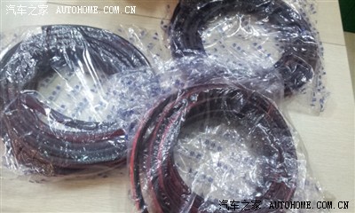

       一是在TB隔音徐那买的隔音棉(果果大哥用的那一种)20米,每米25元,共花费515元(含15元快递费)。
       二是TB山东东营科伟止震板共买了90片(48*24)每片6.5元。大D10米/5元~小D8米/3.5元~大P4米/6元(应该不要小D全换成大D就好了)。隔音拆卸工具每套20元还有压辊一个25元。万能胶用的是原先装修剩下的。

       TB必备原材料
          前奏已闭进入密封条(一)

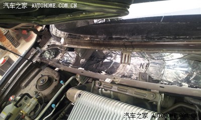

机盖密封条处理
机盖边缘密封

                                               前机盖隔音(三)

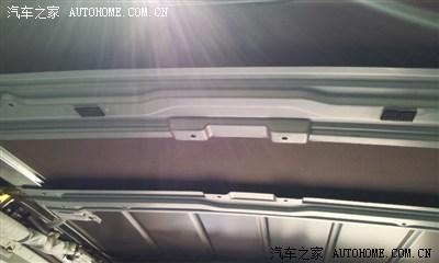

干干净净一个大顶棚
这个角度大家看的最为清楚了吧。
顶棚做了6张止震板和2米隔音棉。把顶装上了才想起了没有拍照片。
