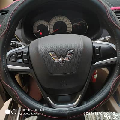

这是原车的方向盘样子,拍照留念一下,一会儿就要面目全非了
带气囊的,拆的时候小心翼翼,生怕……你懂的,按键的黑色线搭铁,红色线接车喇叭的正极就行。自己一人改的没拍那么多照片,大家凑合看吧

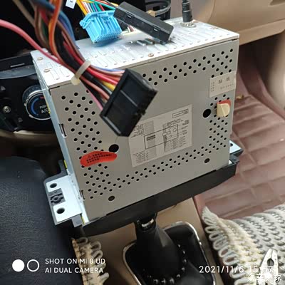

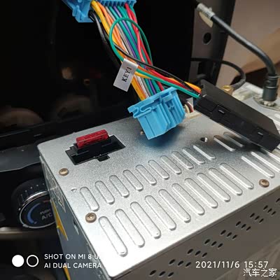

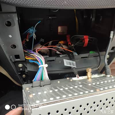

当年车还没提回来,导航就买回来了,
拆开导航,把带无线接收器的线束换上就行了。

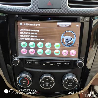

插上通电,然后打开方向盘学习,一分钟不到配对成功。测试按键几乎没有延迟,反应灵敏。改装成功。
这是改好的样子,瞬间觉得高大尚
