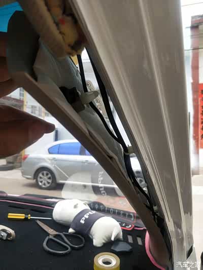

需要安装记录仪电源线,使用专业工具小心翼翼把副驾驶A柱装饰板拆卸下来进行布线工作

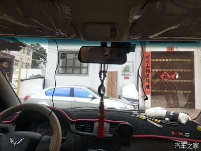

记录仪电源线需要经过副驾工具箱,然后绕道副驾A柱装饰板后面,然后布线前挡玻璃与车内顶棚缝隙间到达车前后视镜位置!
布置电源线看似非常麻烦,但是这样可以很好的把电源线隐藏起来,使车内非常更加美观不会影响整体车辆内饰布局

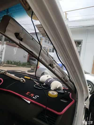

然后开始布置记录仪后摄像头数据线,与电源线不同之处这次是拆开正驾驶A柱装饰板

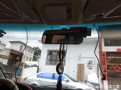

记录仪电源线(右边)与记录仪后摄像头数据线(左边),先将记录仪这头各种线路长度规划好,然后才能进行后面各种线路规划和布线工作

然后根据记录仪尾门数据线安装后所剩余数据线长度适当调节前方线路布局追求最完美的布线
当布线工作一切都完成后,记录仪通上电源线和后摄像口数据线,开始试机工作和细微调校

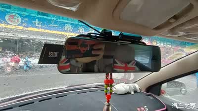

长按记录仪下方开机键,开机后凌渡高分辨率屏幕真实还原车前一切景象。
