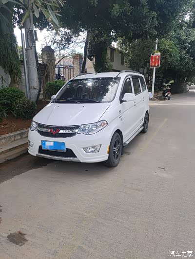

路边停车发动机仓都是灰尘

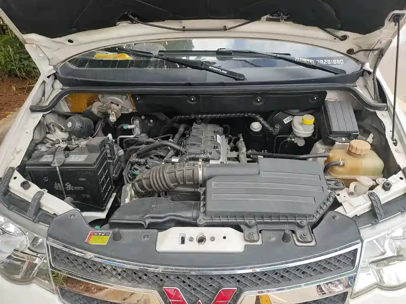

拆进气管

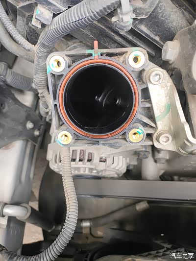

进气口
找个塑料袋盖一下,万一有小东西掉下去就麻烦了
两万多公里清洗一次倒也不是很脏
洗好的效果

路边停车灰尘太大
