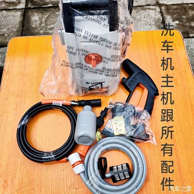

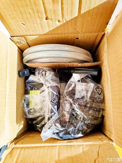

主机配件满满的一箱子。对于洗车机来说配件越多那么洗车就越方便功能也就越多。
光想着配件多多好洗车,忘记自己抢的基本款了。不过我想洗车够用了。

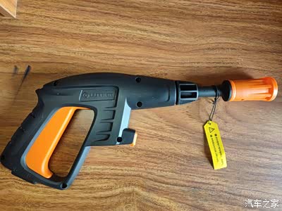

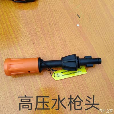

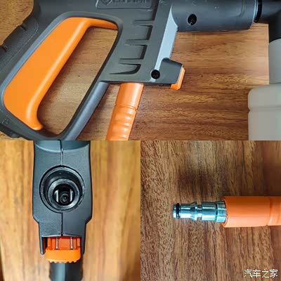

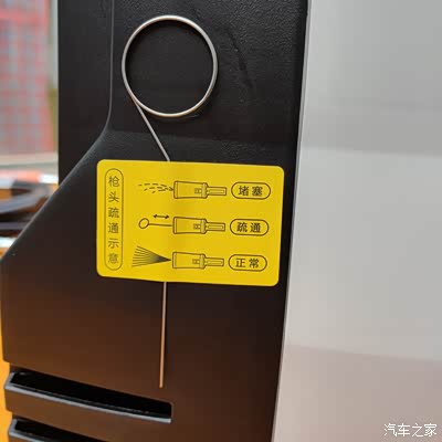

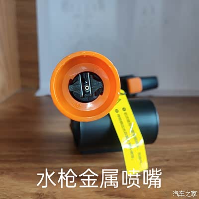

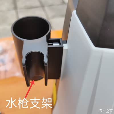

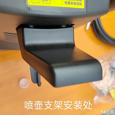

这点设计很人性化,枪头万一堵塞不用到处找铁丝来疏通水枪头。
如果水枪头再长点就更好了,这样洗比较高的车顶顶部也可以更方便。

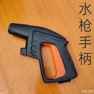

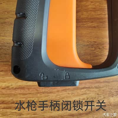

锁止枪柄出水开关,更省力,不用一直用手捏着开关。

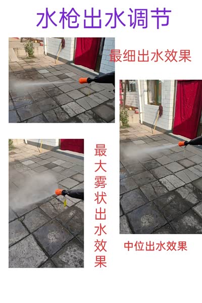

左右旋转可0-120°调节出水的枪头。

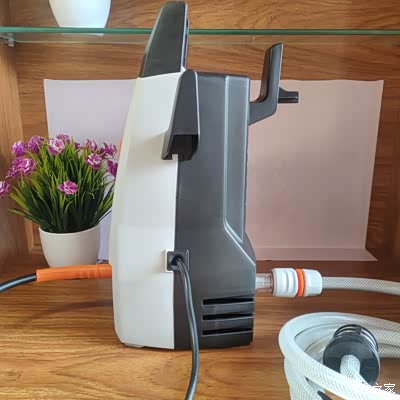

安装相当简单,五分钟全部搞定。虽然买的是低配基础款,但实用的配置都有所保留。

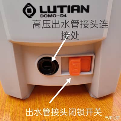

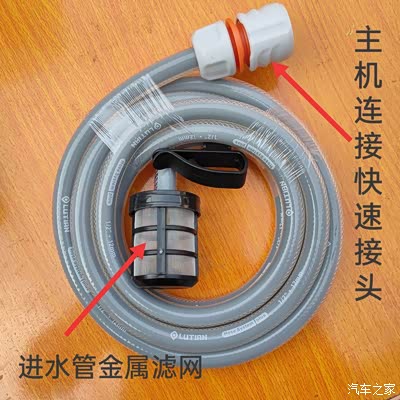

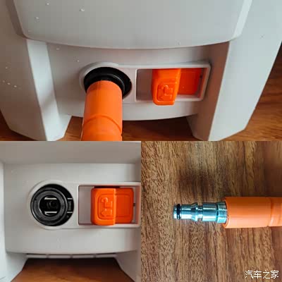

高压进水管金属插头,插入水枪柄底部接口处即可。拆开需要按动锁止键变可打开。

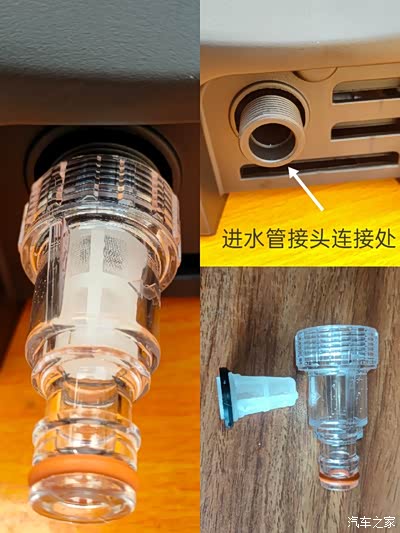

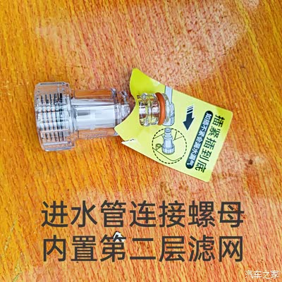

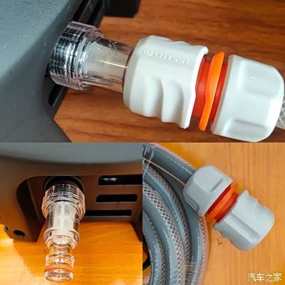

旋转拧紧进水螺母。进水螺母内有滤芯,需要定期清理。
安装快速接头到进水螺母上,不松动不漏水为止。

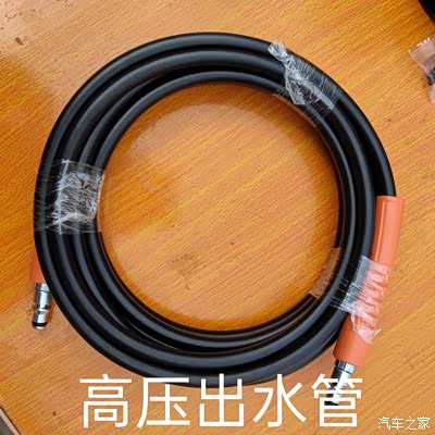

安装高压出水管,金属接口插进去即可。
温馨提示!拆卸高压出水管时一定等洗车机停机以后,并且水枪不再出水后变可以拆卸。不为别的因为里面有水的话会有压力,管子拆不下来。

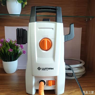

安装完效果图

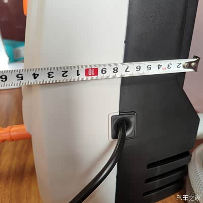

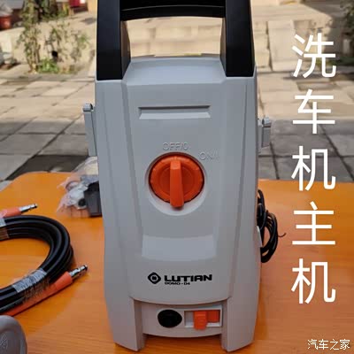

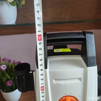

高度为40cm。
长度为15cm。

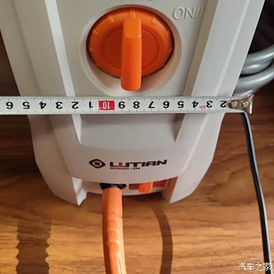

宽度16cm。主机整体设计非常小巧。

左右旋转枪头,调节出水状态。非常方便。压力足,非常省水。洗车机主机此时运行稳定,噪音震动很小。

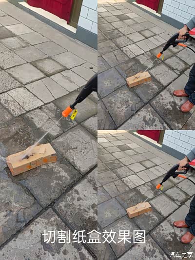

瞬间切开包装纸盒,压力非常大。本想用手试一下,安全起见放弃了。
