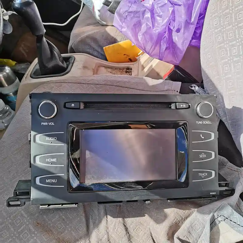

这是照的CD机图片,还带触摸的,然后旁边的按键也是触摸的,都有个小钉凸起

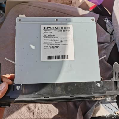

机器上方信息标签

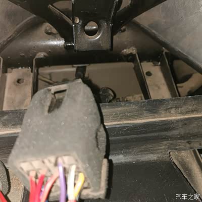

后部接口

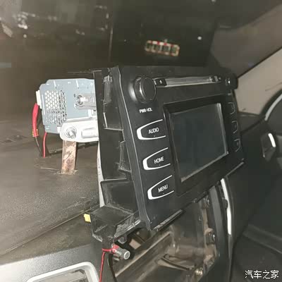

找两根铁条,一头钻孔,钳子夹着掰弯
从仪表台上面割开的孔放下去,对上孔,左右一个
装螺丝,先不拧紧,后面要调整好上面的位置后做好标记,再把多余长度的铁片切掉
切掉过长的铁片之后再打孔
上机器,白色铁片前两个孔是装原车收音机的孔,铁片做长一点,后面再打一个孔,就可以利用原车螺丝孔既固定铁片,又固定机器了
这个就是固定上支架的铁片
这是右边的铁片,然后是的支架孔螺丝挨个调整固定,不让它晃动就好

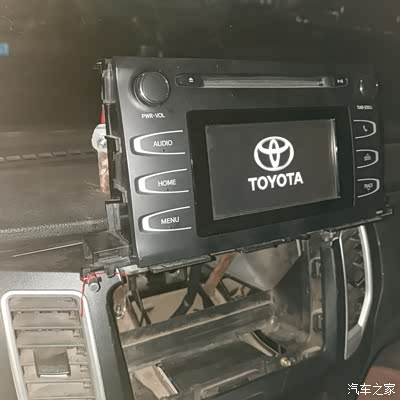

这是开机画面
