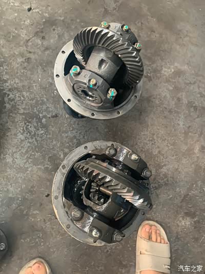

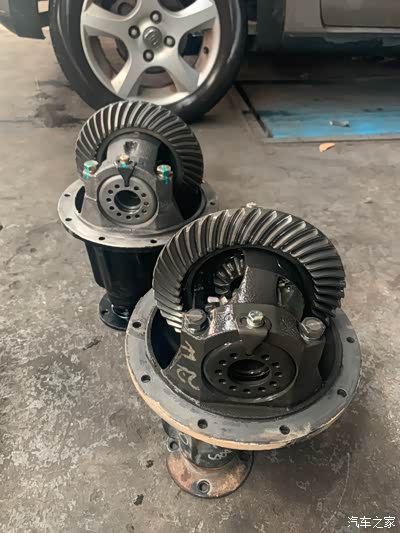

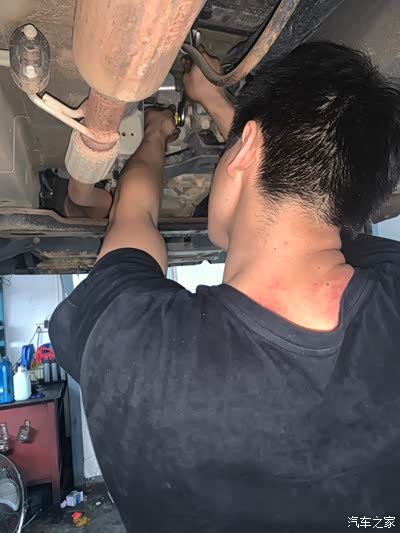

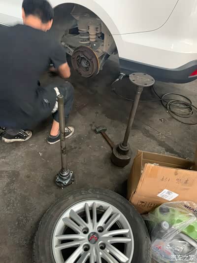

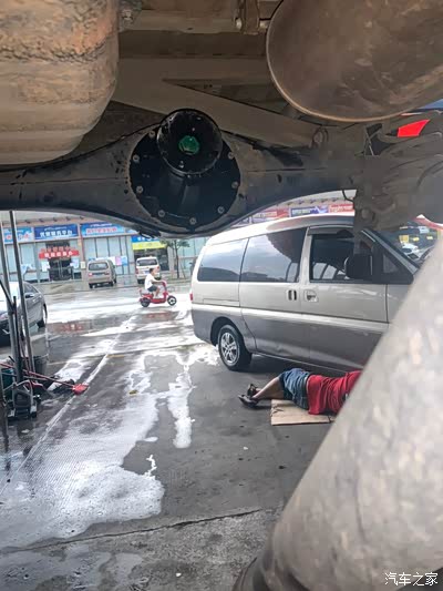

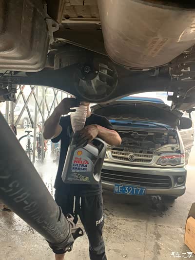

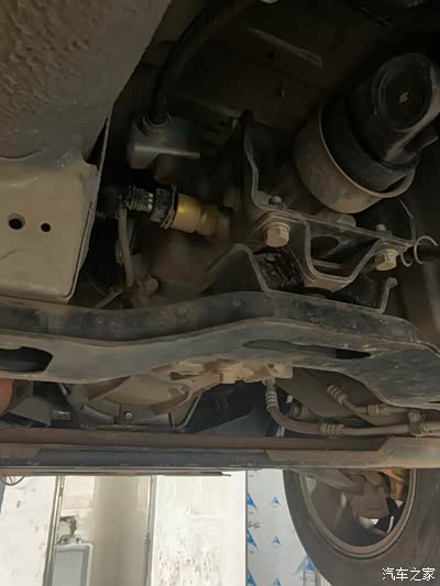

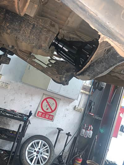

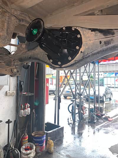

尾牙到货了。就是改。。别心疼。
这次改好,改装店的师傅都特别帮我认真检查检查。还帮忙调了一下后面的刹车。 目前磨合期,还不确定存不存在异响之类的。不过买回来的时候感觉是很顺的。力度也不比原车弱多少。  总体还是不错的。一二档起步都块很多。来说说这次的费用吧。  尾牙650   速度传感器100    更换人工费180。。油暂时没有换,还是用得原车。    没时间跑高速,暂时不确定其性能降噪音和油耗问题。

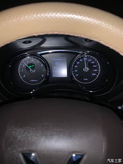

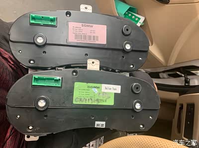

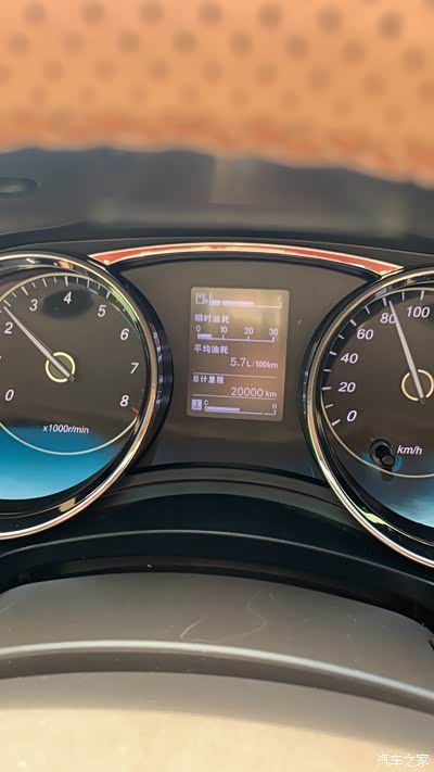

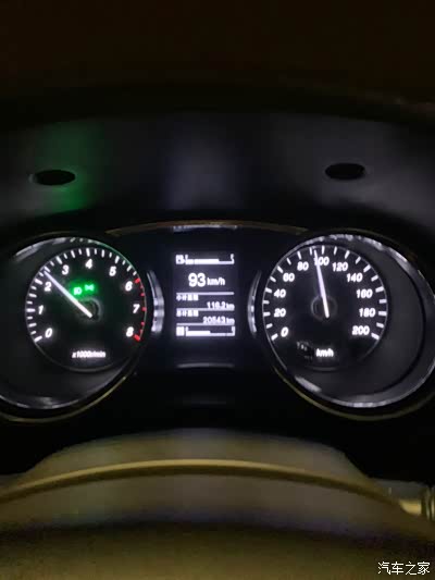

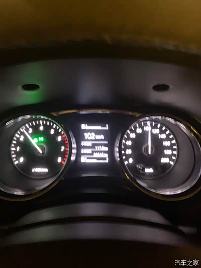

对了我是舒适版还改了尊享版的仪表显示。   可以看到平均油耗和续航里程。  胎压监测和定速巡航就是废的。
