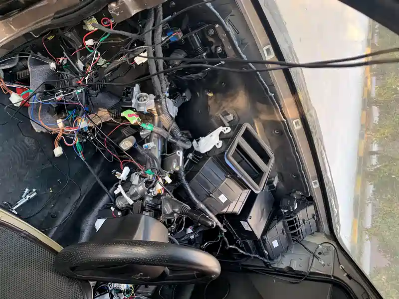

下来进入正题,废话不多说 车内全拆,座椅其实也全拆了,只留了驾驶座,一个人干活,图拍不全,将就看吧,工作台最难拆的就是中间那根左右防撞梁,螺丝松完,主要有线在上面缠着,得从左边把防撞梁抽出去,方向助力器和防撞梁也有一个长约10CM的螺丝相连.不懂的可以私我!
箱子上放的就是拆下来的左右防撞梁。
工作台内原车隔音棉。
拆下的效果!

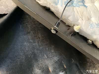

门下迎宾灯,安装图。
位迎宾灯做个插头,
迎宾灯的供电端,全部做端子防水插,以后便于更换。
