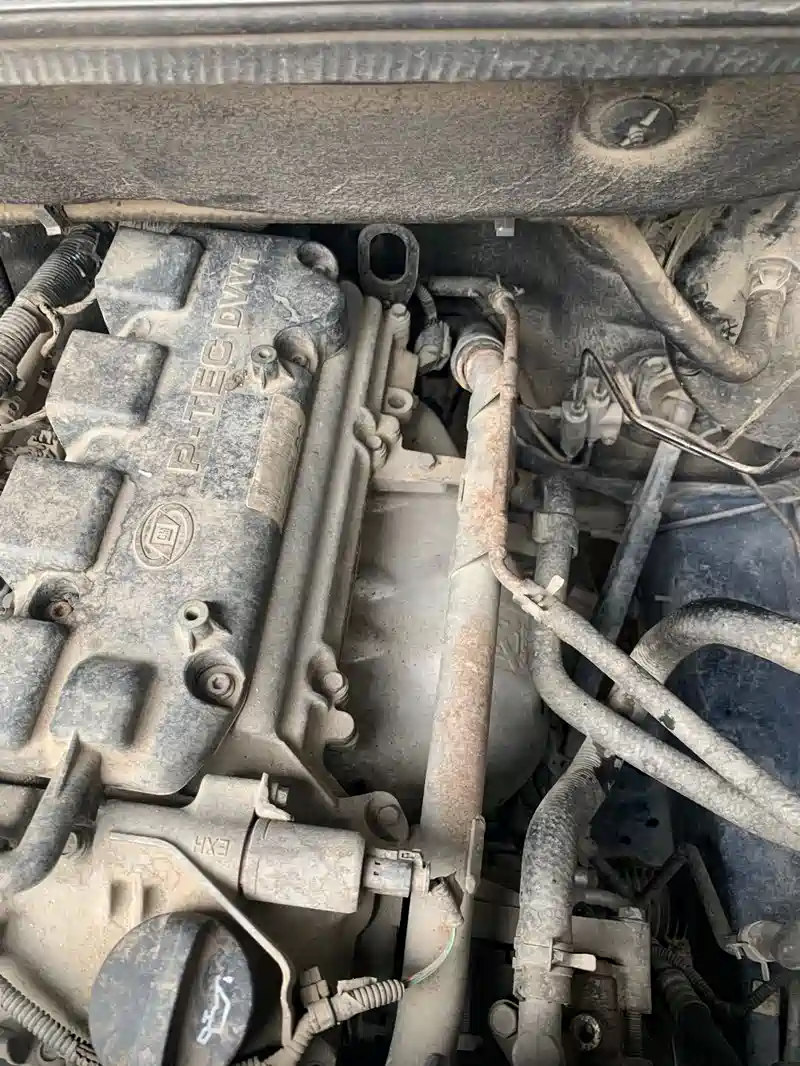

       首先,这台2014年五菱宏光1.5L基本型(低配型),已经服役了快6年了。问题多多少少遇见了,但是都不是大问题,该修的修,该换的换,还是一台拉货载人的好车。发现发动机出水管问题,还要从2019年12月份开始,去送货路上发现水箱温度指示亮了,就知道肯定是没有冷却液了,因为很久没有去看冷却液的多少了。赶紧找个合适的地方停车,开盖检查。一看冷却液的壶里什么都没有了。绿色的冷却液已经到底了。现在买也来不及,只有车上有两瓶矿泉水,赶紧加进去救急吧~!后来回去以后检查才发现原来是发动机的进水管有冷却液漏了。开始看图吧~!
此图可以看到水管的位置非常隐秘,很难发现。我也是看到管子接口出,有绿色的固体覆盖在那里才发现的。因为我加的水箱宝是绿色的液体。
这张就看的比较明显表面一圈已经固化的粉末体。
