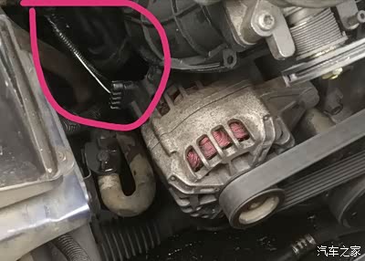

接下来开始拆发电机。拆解前先把发电机的正极连接线拔掉(前面测电压时有标示过),然后把皮带涨紧轮扳住,松掉皮带。再拆发电机上的两颗螺丝,上图红圈位置。

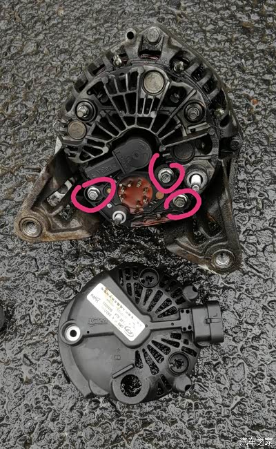

可以看到发电机调节器了,上图红圈位置三颗螺丝拆掉。
取下调节器,碳刷已经损毁非常严重了。

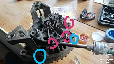

更换铜头需要拆解发电机。图上红圈位置三处焊接点,用功率稍大一点的电烙铁熔化后断开。蓝色圆圈一共有4颗螺丝,拆掉后,才能打开发电机内部。
断开后的样子

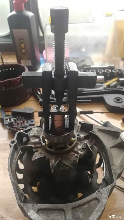

接下来拆滑环铜头,这个用拉马会很省事的,不用我感觉没办法拆。
拉马卡住滑环铜头的凹槽往外拉。
拉到一半发现行程不够了,加根铁钉继续拉。

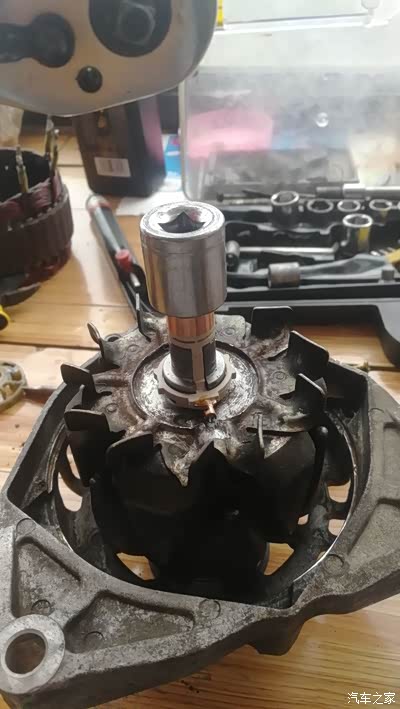

安装新滑环铜头,套上去后,要用工具敲进去才行。为了避免把铜头敲坏,最好垫点东西在铜头上面。
最后如果顶到中柱的时候,就用套筒来垫上敲。

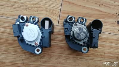

新旧调节器对比。其实调节器如果没有损坏,光换碳刷也是可以的,我也是后知后觉,买了整套,就先一起换上吧。
安装的时候,要把这个帽先取下来,安装固定好调节器,最后再盖这个帽。

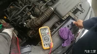

装车后测试电压,14.38V正常,收工。
