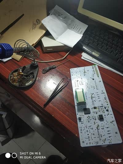

购买led灯珠,超级便宜了,4元100颗,便宜焊,坏了还有,另外还买了空心针头,好拆里程显示屏,一共8块多钱还包邮。
拆表,六个螺丝的事,
继续拆
拔指针
上电确定要焕的灯位置<W>B处的灯就是要换的,箭头端是负极,
开焊
用空心针心拆里程显示屏很好拆
连显示屏下的共9颗,我焊坏了几颗,太小了不好焊
焊好后上电看下是否全亮,我的三颗不亮,继续拆了重焊,再上电,全亮了,装车
顺便改了0N档背景灯常亮
