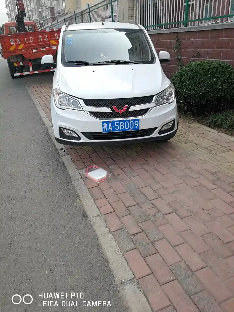

五菱宏光s1换前刹车片作业,自己动手!
车子已行驶五万三千多公里,最近走高速刹车时踩刹车抖动,自己在想了一下,大概是刹车盘的问题,加上刹车盘划痕很严重,大胆猜想,可能是刹车片质量太次造成,综上所述,换!从某宝官网买的陶瓷刹车片,115元加上扳手,黄油14元,
把车停在宽阔地,方向盘往一边打死,松开刹车油壶盖,
网上大家说的,先把车轮固定螺丝松开,再把车子支起,支起位置看图中的标识,,把轮胎卸下,放在车头下,以策安全,
看刹车盘,一看就是刹车片质量太次,划痕严重
用一字螺丝刀把刹车分泵别到底,
用两把13*15呆扳手,也么用应该是很清楚的,下面的螺丝也是一样的,
如果需要换刹车盘,需要一个19号的扳手
拿下卡钳,刹车片很容易拿下来。
新旧刹车片对比
顺便保养下插销,看来没什么问题
把刹车片装上,与卡钳接触的地方,用砂纸打磨下,涂上点黄油,再把卡钳原路装回,
装上车轮,另一边就不用说了,简单不??到4s店,刹车片280.安装费120.
想自己动手的,以后就简单多了,不懂的欢迎来问
