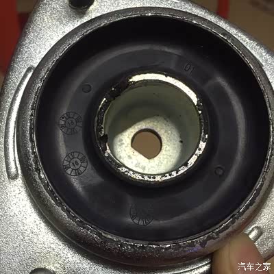

单看这顶胶的胶质还可以,传说中说是装车件的产物

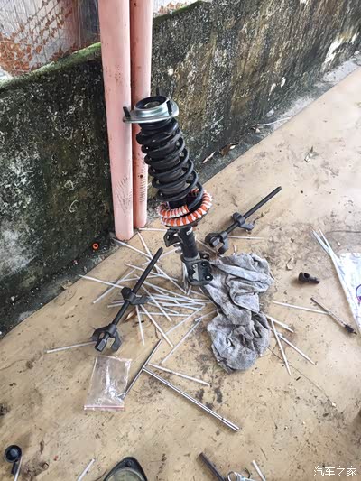

一个人拆装不容易呀
旧的顶胶已经明显地往上凸出来了
这是新的顶胶是凹进去的
个人感觉旧的开口胶也是磨损少少而已

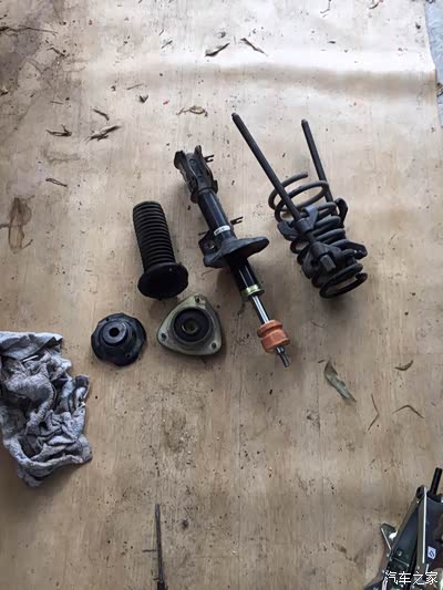

前减震全家福
新旧对比,高度不一
弹簧与减震底触碰
有明显的触碰
之前论坛上有人这样子搞的,就学习学习吧!
这是右边减震器的缓冲胶,我拆开之后没有换新的,就这样装回去的,
缓冲胶磨损了一层
装这个产物一定要拆轮胎才好干活的

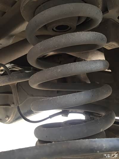

到车后的后减震了,
后减震弹簧,弹性退软了
后弹簧偏软了,传说中这东东可以改善异响,增强弹力的
完美安装,这两天试试期待效果
