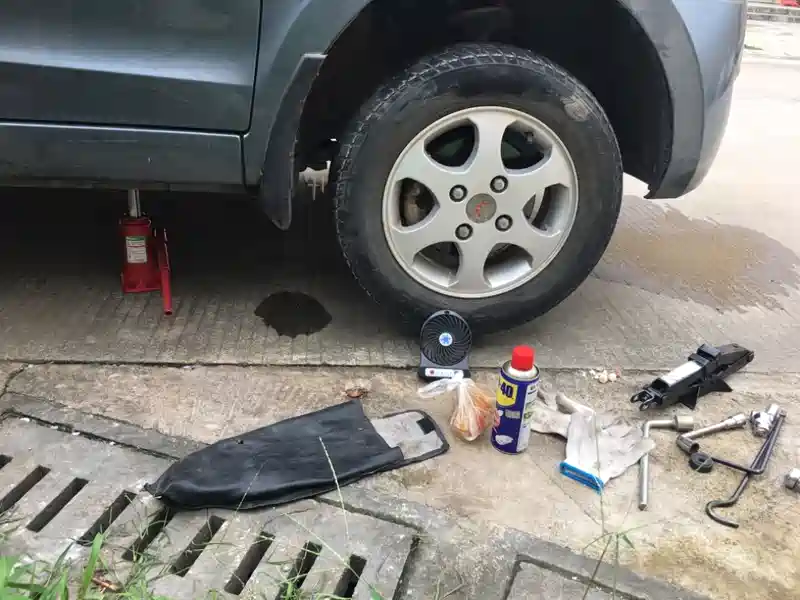

刚换球头没几天烦人的"咯噔声"又回来了,本来以为已经没事了的。可是只安静了不到一个星期异响又回来了,还是那烦人的咯噔声,碰铁的声音。不知道到底是那里在响,不会又是平衡杆球头吧?这是刚换新的啊,才没几天难道又坏了?今天抽时间看一下,找一下到底什么原因。
找个地方把车子停好,拿出工具准备把前右轮顶起来
用手推了推、拍打了几下减振器听了一下声音,也听不出来有什么不妥。毕竟自己也不是专业修车的吗,也听不出什么来
