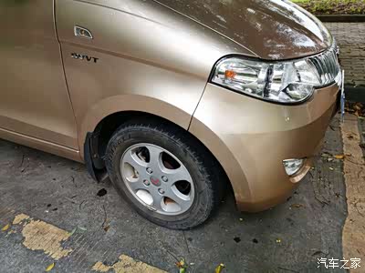

6月份在番禺不小心擦花了右前角,一个工地地盘的围墙,如下图
其实也问题不大,擦花的是塑料件,越看越不舒服,决定动手一试

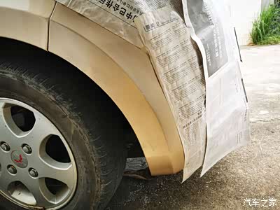

然后就是修补和打磨了,刮灰—硬化—800号砂纸打磨—2000号砂纸打磨,水磨的,不满意,再修补,打磨,这过程搞了好几天,哪天看不顺眼就又搞一下。
修补得摸上去滑溜滑溜的。

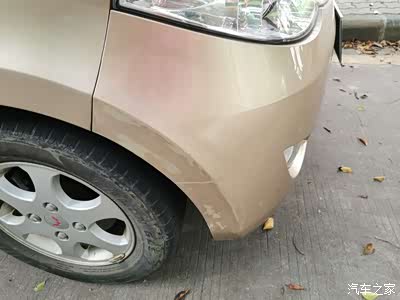

这是用B漆喷的第一层。
色差,色差,觉得太明显了,接受不了。
看着不顺眼,过了两天用2000号水磨砂纸轻轻的把接口处喷的B漆慢慢打磨掉,没专门拍照,下面可以看到。

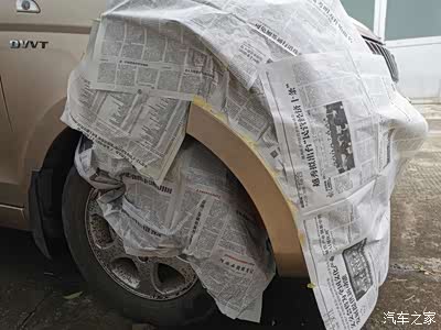

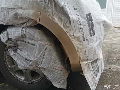

因为色差有点大,这次想着用轮眉那个角做颜色过渡,反正B漆颜色不满意了(开工之前喷纸片上对比感觉还可以的),这次就试下A漆吧,做好遮挡。。。
B漆喷了3遍,每次都是漆干了再喷。

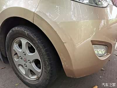

这里可以看到打磨掉的部分B漆的痕迹,打磨后可以显露出原车漆颜色。

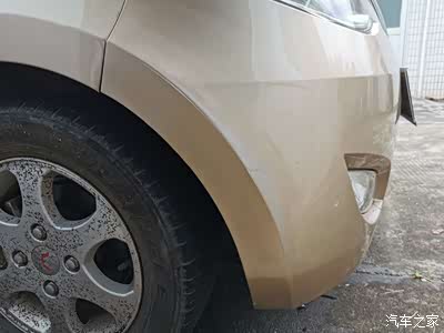

而且有点惊喜,居然试喷对比不满意的A漆颜色实际表现更好。

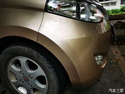

细节看一看,左边是新喷的A漆打算就这样了,日后稍微打磨喷光油;中间是还没打磨掉的B漆,右边是原车漆。
中间那条线是遮挡贴纸喷漆后的痕迹,漆面干透再打磨。

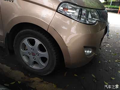

车头保险杠右下角B漆与原车漆的过度。
做做停停大半个月,暂时搞成这样,后续工程做了再来汇报。。。
