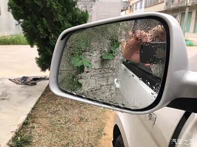

当时买这个车是打算做快递行业,谁知道做了3个月才发现这个行业不适合自己的,神车只能改为家用了,现在的公司经常性出差,都是开自己的车出去,广东这边的天气除了雨都是雨,一下雨那双后视眼睛就是一片模糊,于是就产生了改装后视镜加热的念头。之前一直在论坛里面潜水,从来没有发过帖,看着前辈们的改装,觉得挺简单的,于是马上上网买回来,自己动手,顺便把电动后视镜也改了,

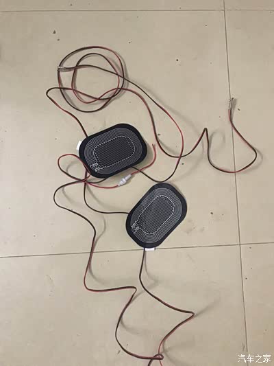

这个是在网上买回来的加热片,带有保险丝,相信很多人都在他店里买

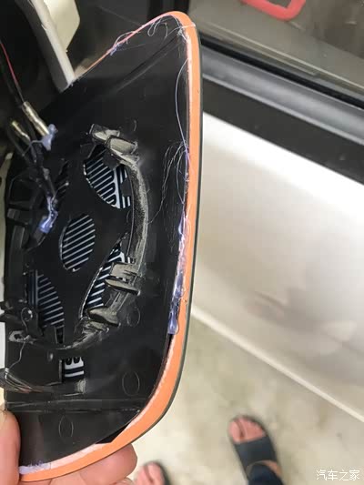

为什么我拆开之后和前辈们说的不一样??这个可能是车型不一样的原因吧,没办法了,马上问朋友要了他的朗动出去买3M胶

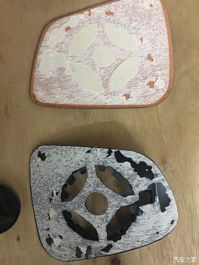

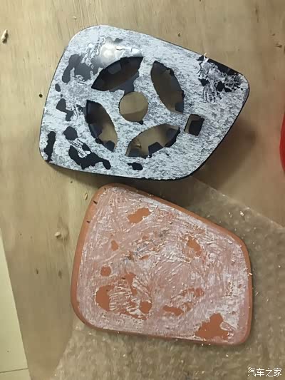

拆的时候用了很多方法,什么开水烫,都没用,只能用个纸箱开个口,用热风筒吹上2分钟,慢慢拆。
清理旧胶中
清完胶后对比一下,都不用怎样剪了,

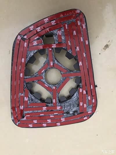

3M胶粘上,满满的,但有个问题来了,我发现3M胶不那么粘(这个后来真的实现了,如果不是发现得早,相信在高速上倒后镜会飞出来,后来自己再打上一层玻璃胶)
这就是我自己加的热熔胶,没有玻璃胶只能用热熔胶了,经过一次雨天路高速,没有什么问题,ok了
粘好3M胶后再加热一下
开好孔后,粘上,可以了

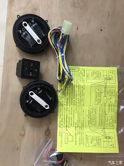

下面再上一些电动后视镜的图

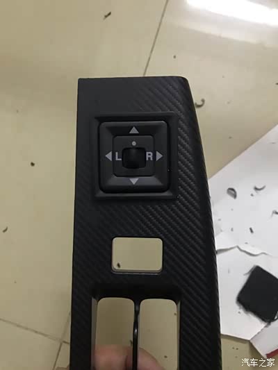

就是这种,这个是东南菱悦专用的,为什么不用原装的?因为原装的要打胶水,但是右边的线会短了点,自己再接了1米线
就是它了,直接扣下去,不用胶水
用纸对比好,

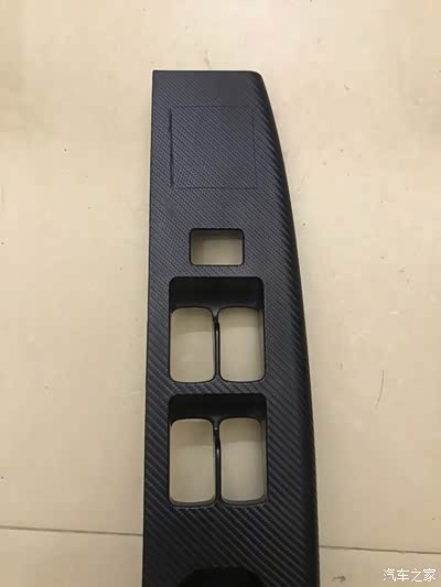

划线开孔,注意:我这步是错的,最好开孔的方式是在反面划线,这样就不会划花面板了
就个才是正确的开孔方式
就是这张图,划花面板了![]()
好了,安装合适
这个是安装好后的马达,
看着还好,方便好用,就像原装的一样。![]()

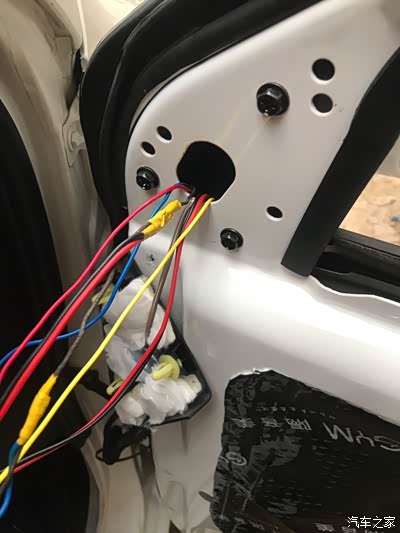

穿线也不是什么技术活,就要注意不要挡住车门玻璃升降,穿线时要看清楚,穿好试试不挡玻璃再进行下一步。穿好线后,就接2条线,一条线接ACC,一条线接地,

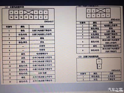

这张图是在前辈帖子中下载的,先谢谢了,接线直接破线接供电和地线,方便不用穿线到驾驶室内
基本上电动后视镜就完成了。

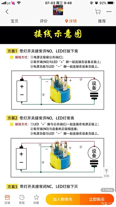

开关的脚接线方法

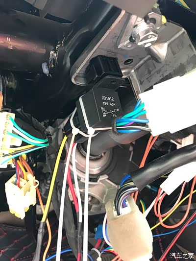

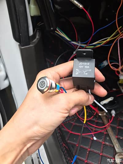

继电器来了,每个接口都用电烙铁焊一下,再上一段热缩管,主要是安全

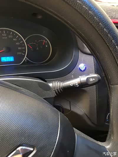

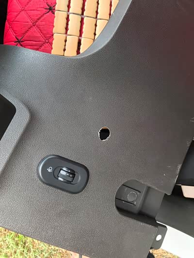

开关的开孔。开错了,如果开在这个位置,根本就看不到灯有没有亮起,所以后面有重新定位的图

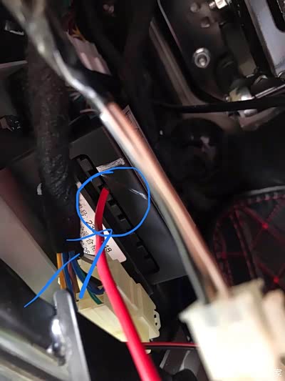

主线接电池+,不想破线,所以想了这个办法,我自己加装的中排音响也是用这种方法,有经验了![]()
接好主电线,接好后最好用电工胶布绑胶圈固定。

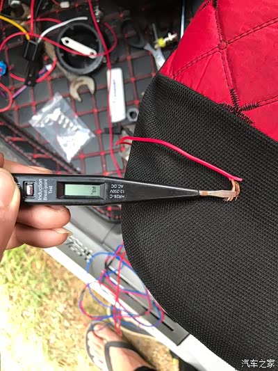

测试一下,12V正常,开始下一步
继电器就安装在这个位置,刚好有空位,用扎带绑起来,一条不够用两条![]()
开关控制线用点烟器接电,这样就会安全多了
接好线后,试试按开关,继电器会不会吸合,没问题,可以
开关最终选择放在这里,这样亮灯后可以看得到,打孔时没有留意到,把雨刮开关都划伤了,心疼中![]()
亮灯工作状态,够亮,明显

开了1分钟后的效果。
个人建议南方的一定要加装后视镜加热,下雨天特别明显,搞好后跑了一次高速,再也不怕下雨了,当然大暴雨还是停车避雨好,后视镜加热就到此结束,下面还有一些自己的加装。
