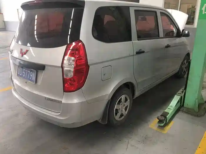

准备开工,外观上因为比较爱惜,所以基本没有什么磕磕碰碰

亮一下身份!对,没错!这就是神车

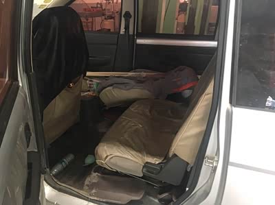

内部空间没得说了,对干装修的老铁们确实很实用

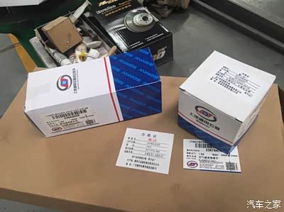

用的物料,汽油滤芯,机油滤芯,空气滤芯

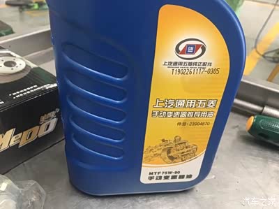

变速箱油

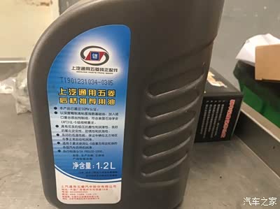

后桥油

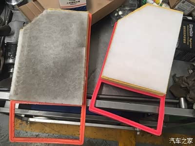

拆下空气滤芯
新旧对比一下

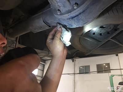

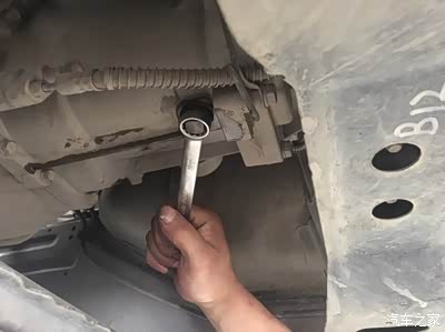

更换后桥油
后桥油加注

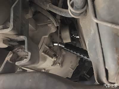

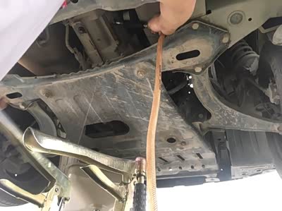

更换变速箱油
怎么是这个颜色???
放完油要紧固好放油螺丝
变速箱油加注
从侧面加注

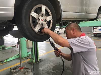

检查胎压

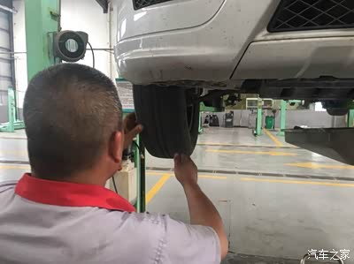

检查轮胎,花纹还可以

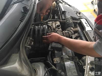

加机油
看一下机油标尺,机油多了少了都不好
