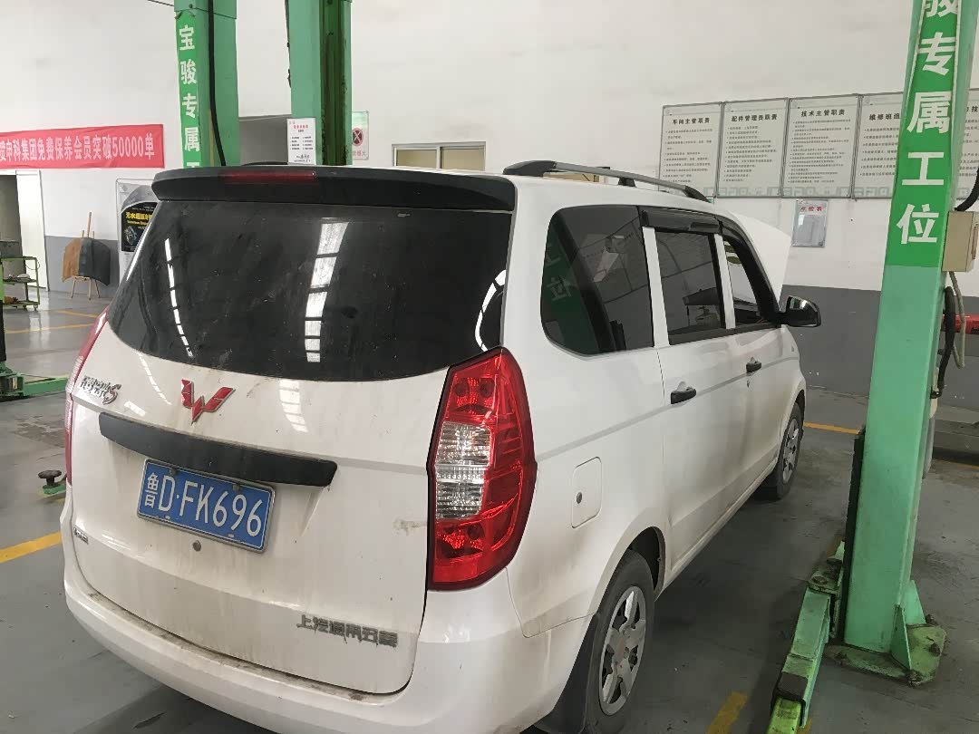

五菱宏光S神车的美誉也算是家喻户晓了,虽然近两年无论是车型还是品牌都越来越多,但是神车的地位依然屹立不倒!哥们儿这辆宏光S车龄两年多一点,总里程2.9万公里。最开始是打算用来跑私人出租用的,但是随着家用车的数量日益增多,行情也不如以前了。平时无论是用车还是保养都是十分爱惜的,跑了将近三万公里车况依然完好,卖了又太可惜了,所以哥们儿索性就留着家用了。车辆整体性能还不错,舒适性比轿车肯定要差一些,噪音也大一些,但是空间大结实耐用的优点也是不可忽略的!话不多说直接上图

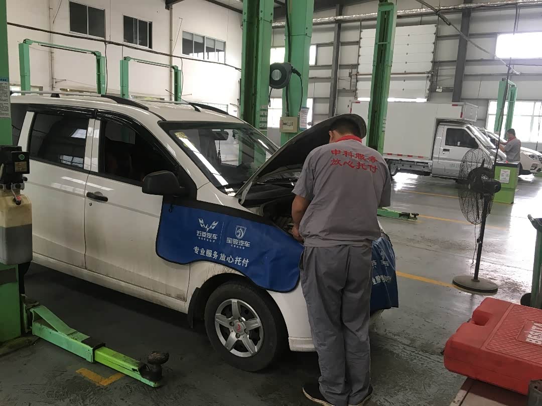

准备开工
放上叶子板护罩

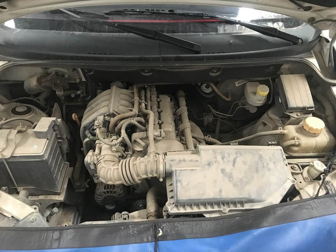

发动机舱真够脏的

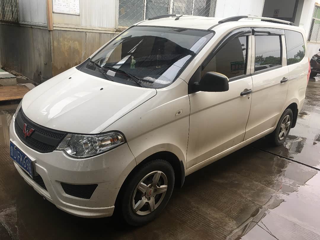

神车车标

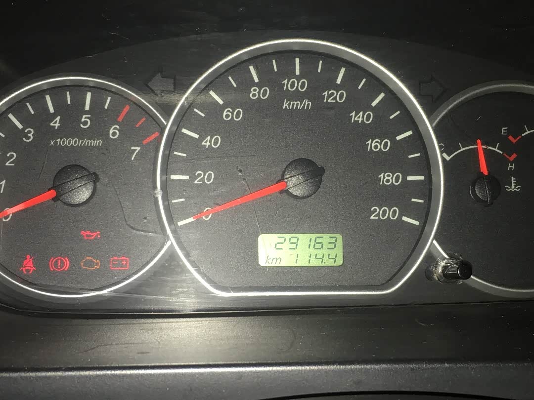

仪表盘简洁明了

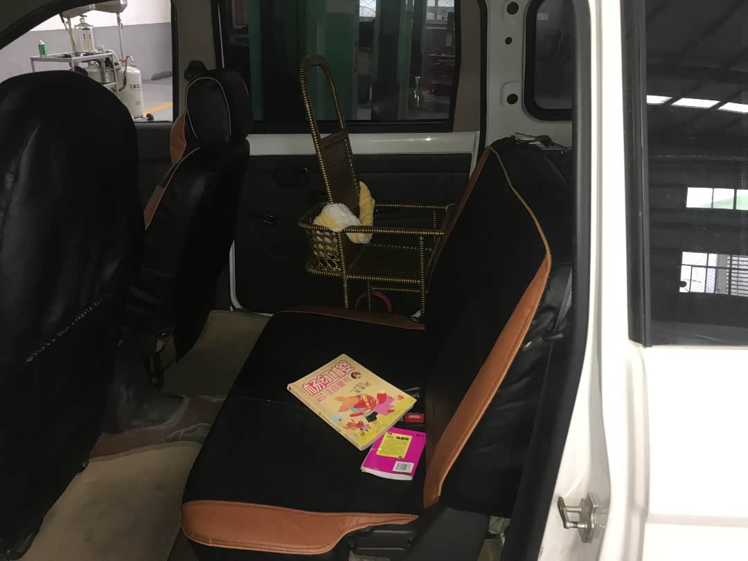

中间右侧的空间放个儿童推车刚刚好,本地话讲叫“如适”

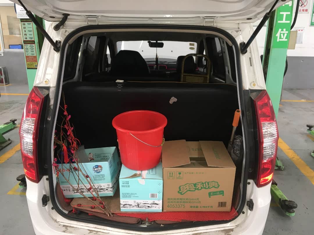

后备箱空间放着日用品也是很不错的

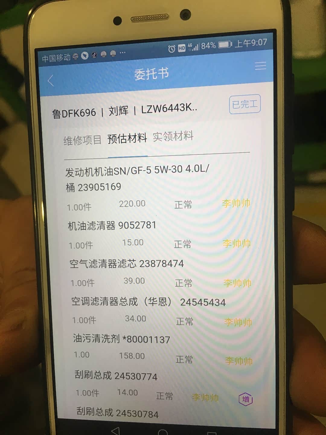

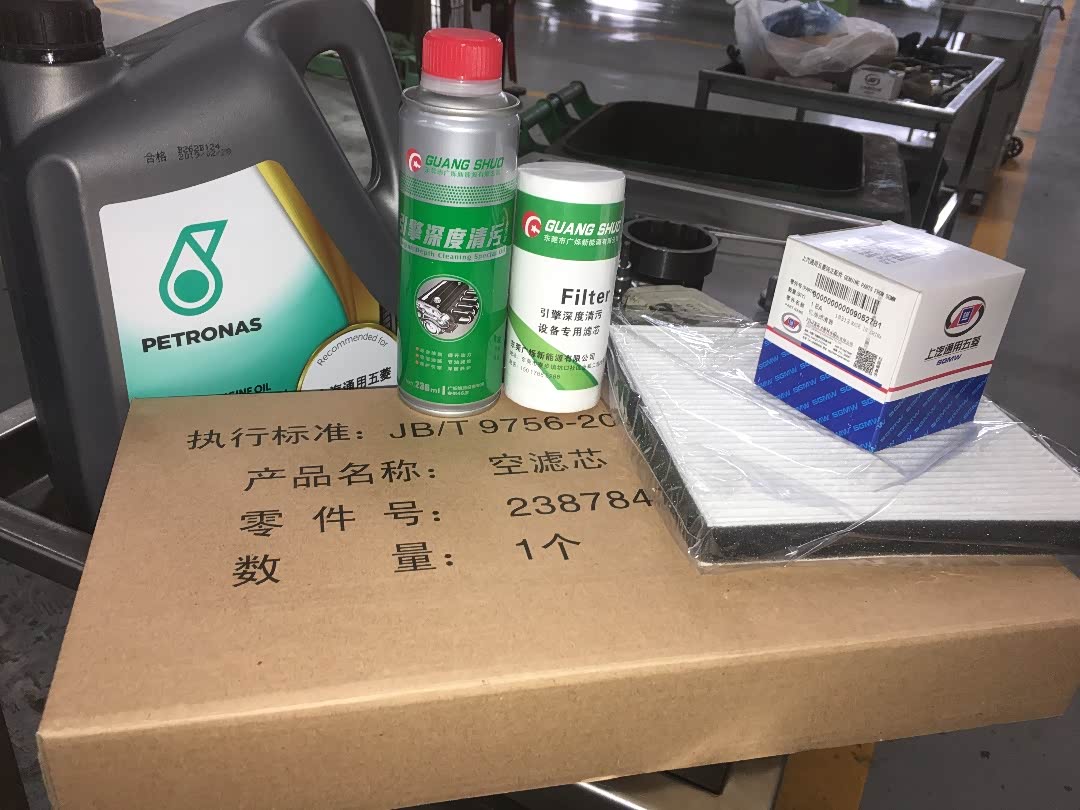

这些是今天的材料,机油,清洗剂,机油滤芯,空气滤芯,空调滤芯

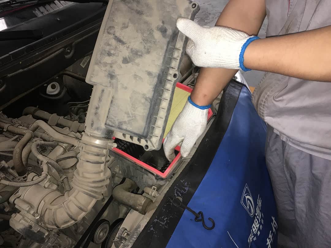

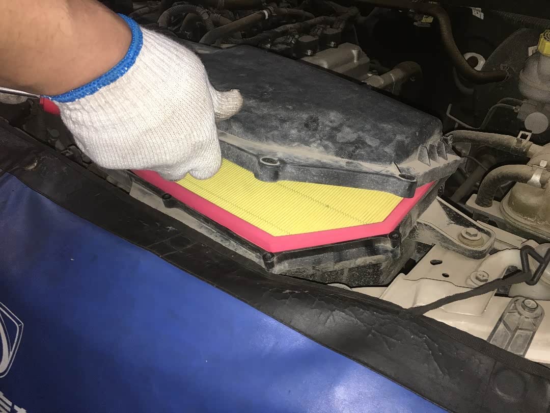

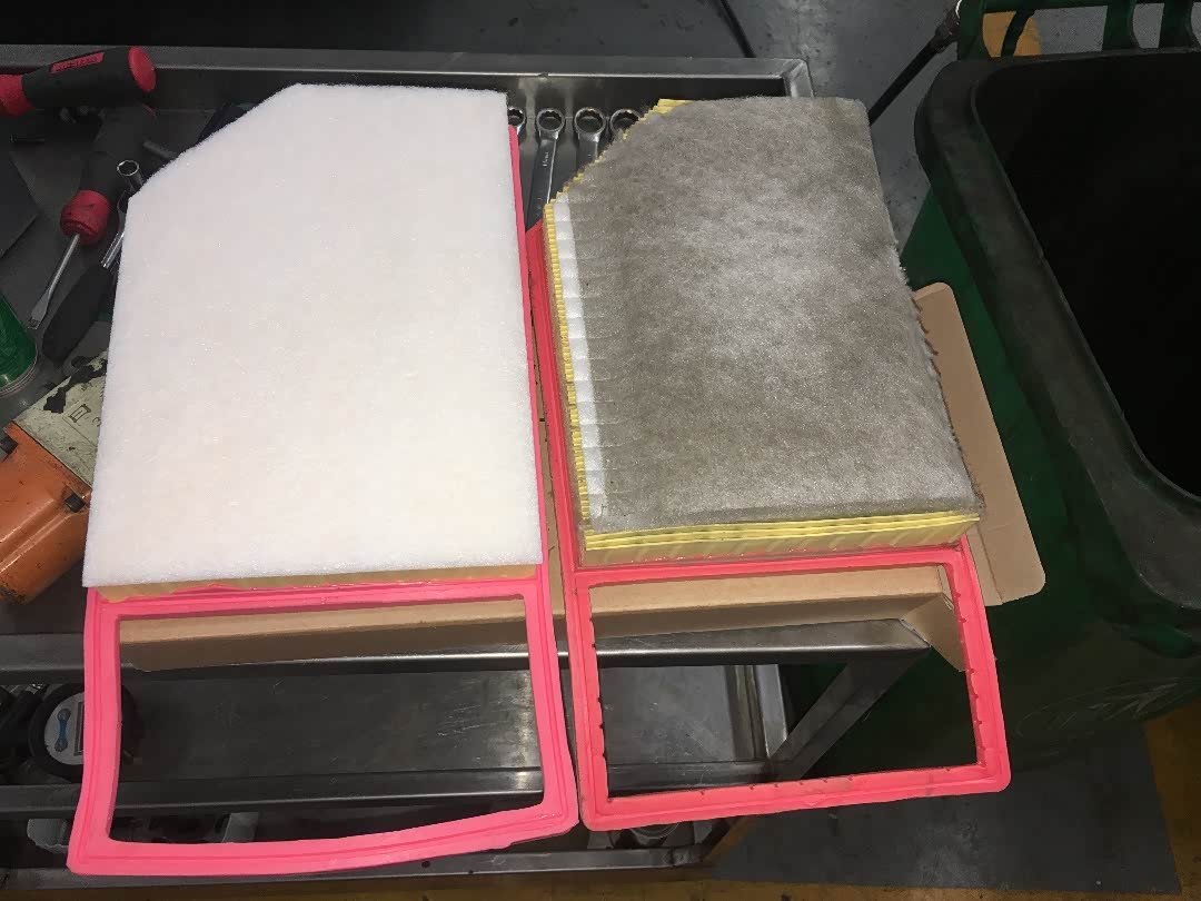

拆下空气滤芯
新旧对比一下
换上新的

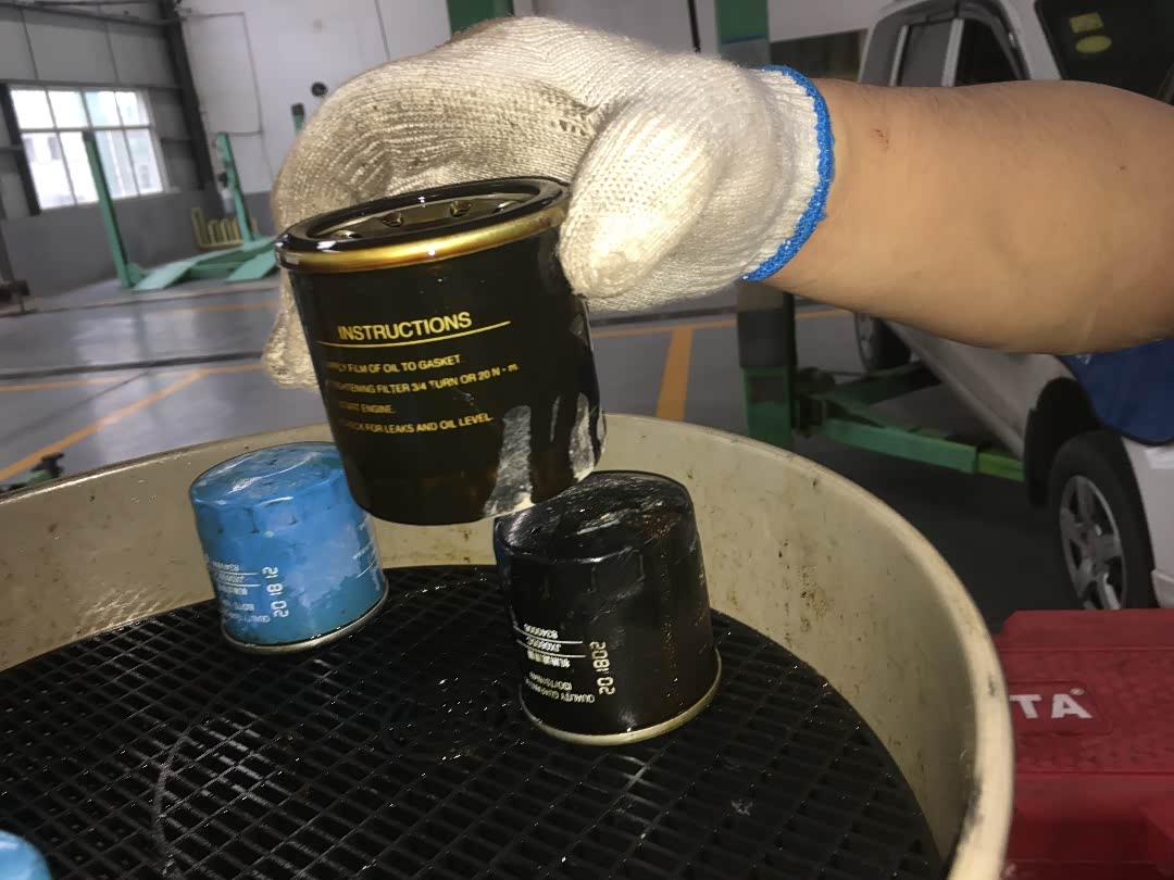

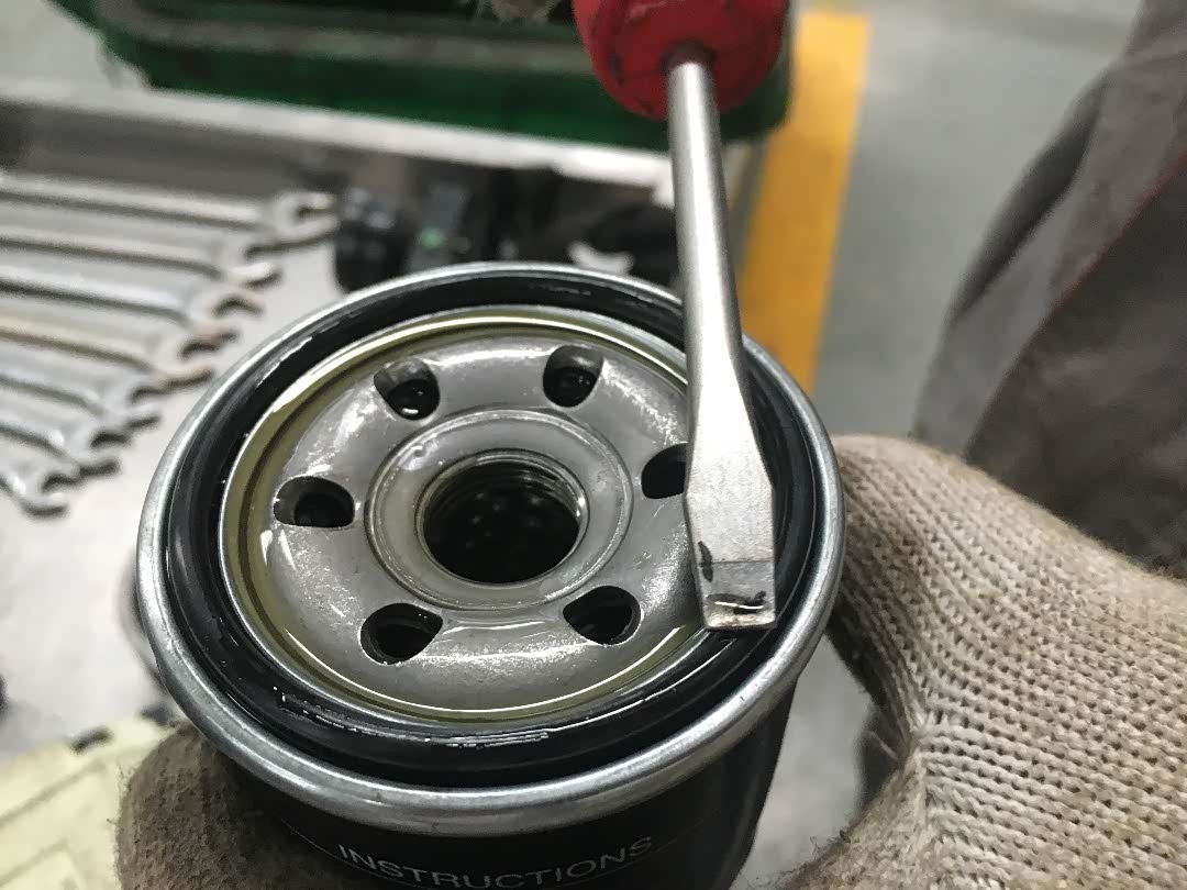

拆下的机油滤芯

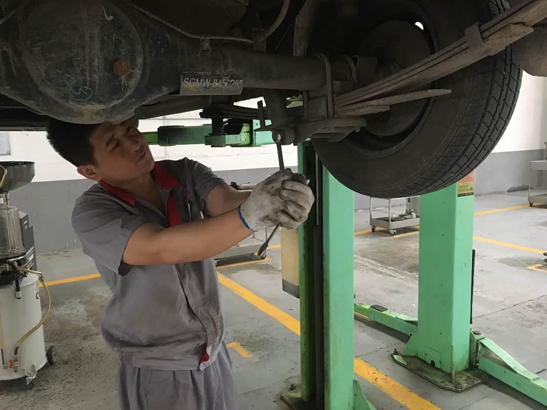

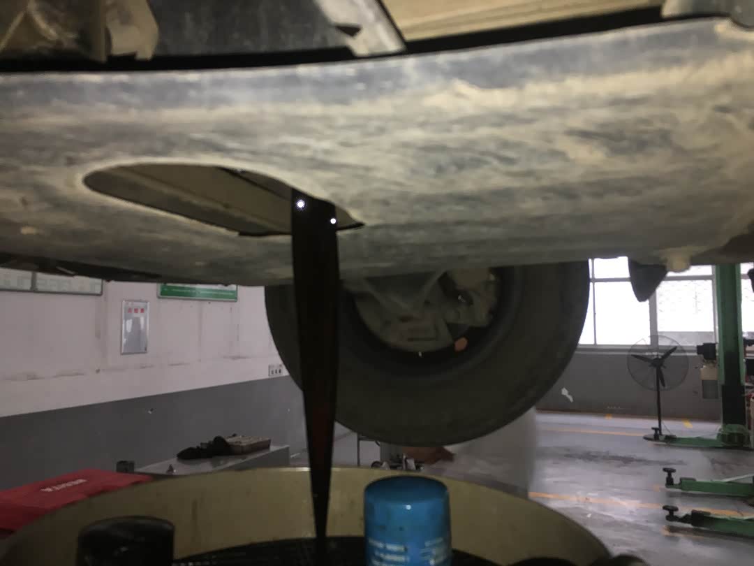

把车支起来放油
黑漆漆的,是不是都这样

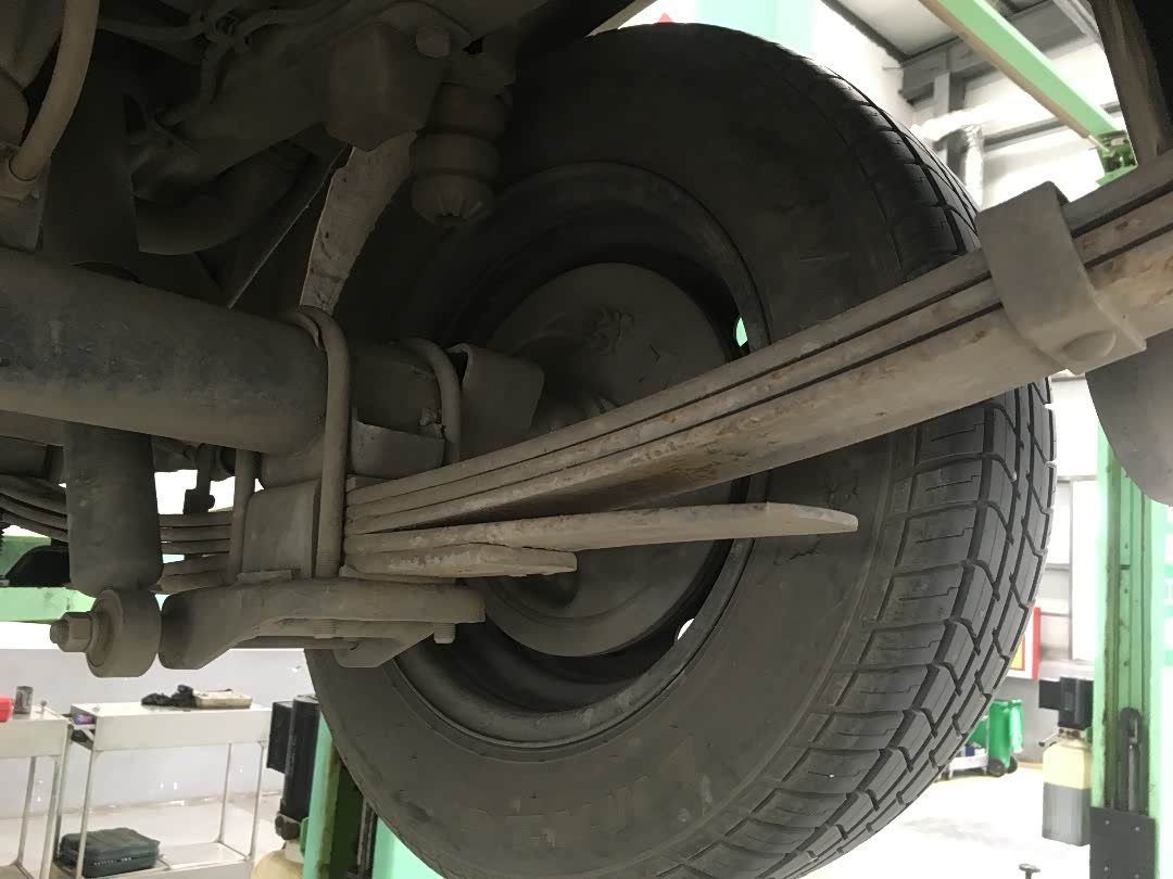

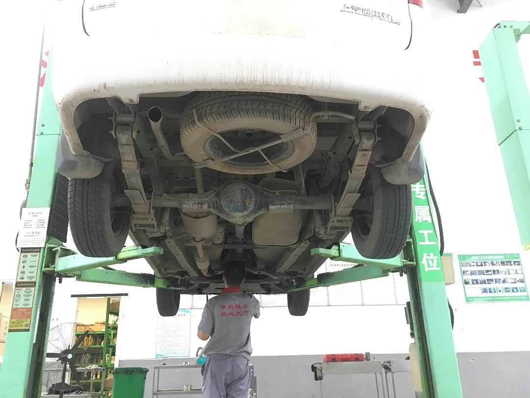

检查底盘
这弹簧板不是闹着玩儿!怪不得这么耐造

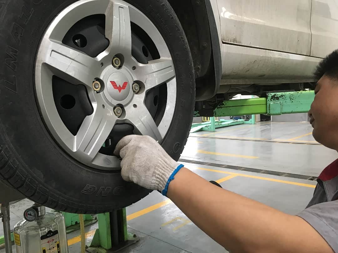

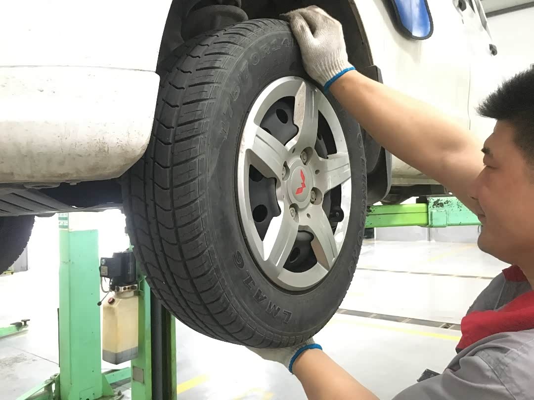

检查轮胎

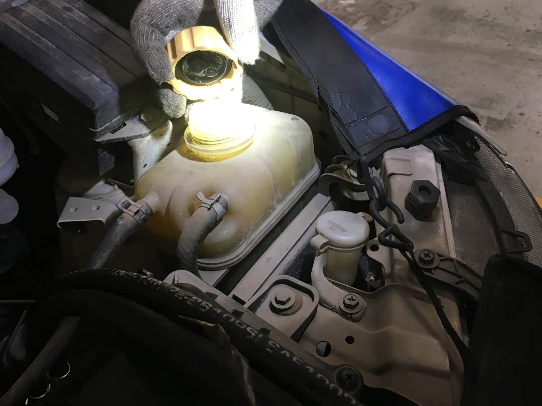

检查防冻液

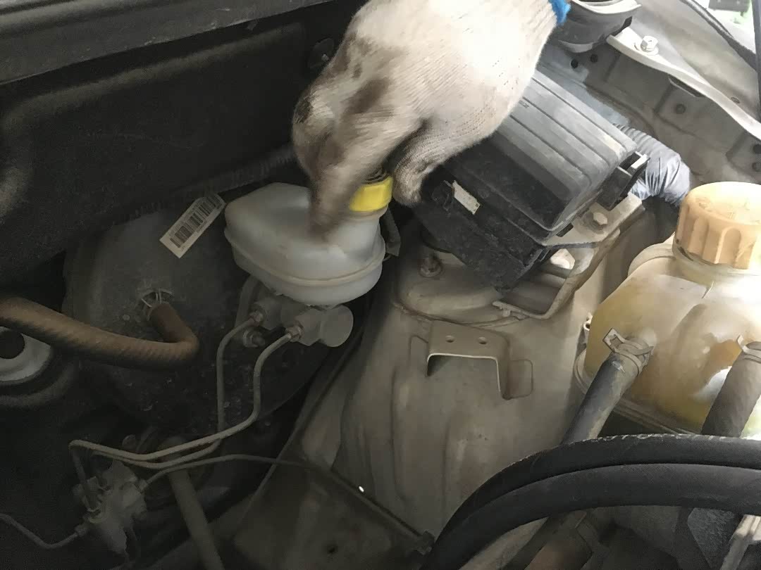

刹车油

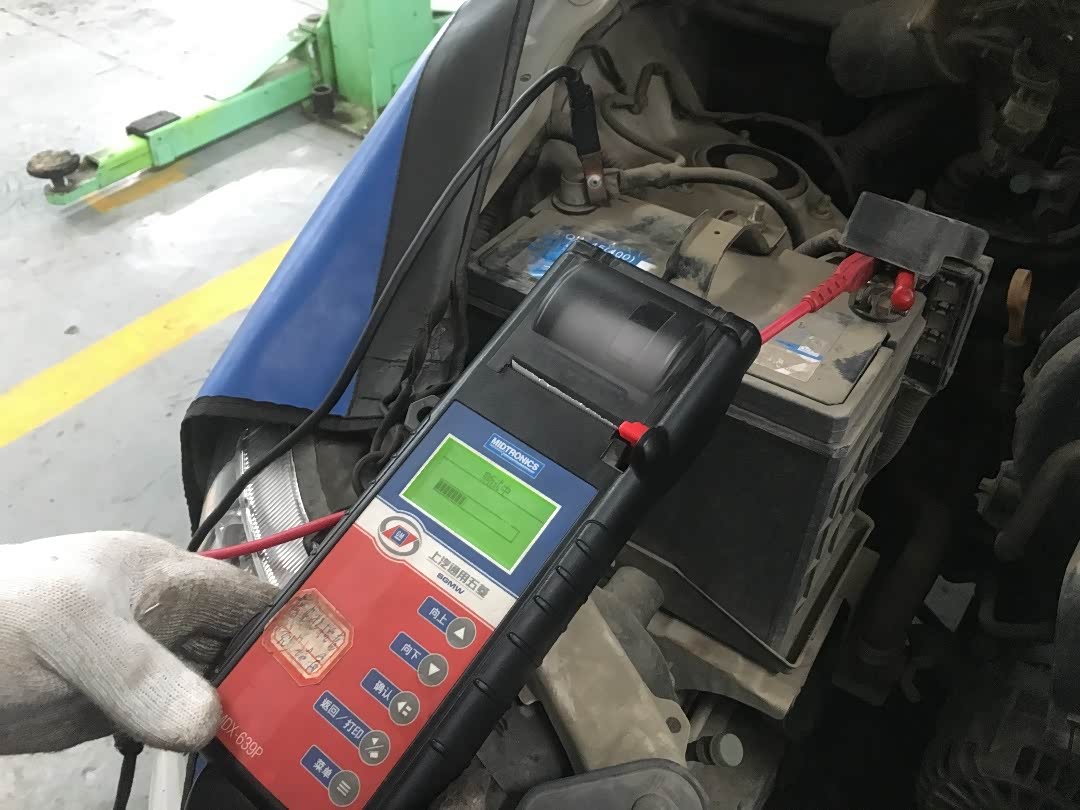

电瓶检测
新的机油滤芯要润滑一下

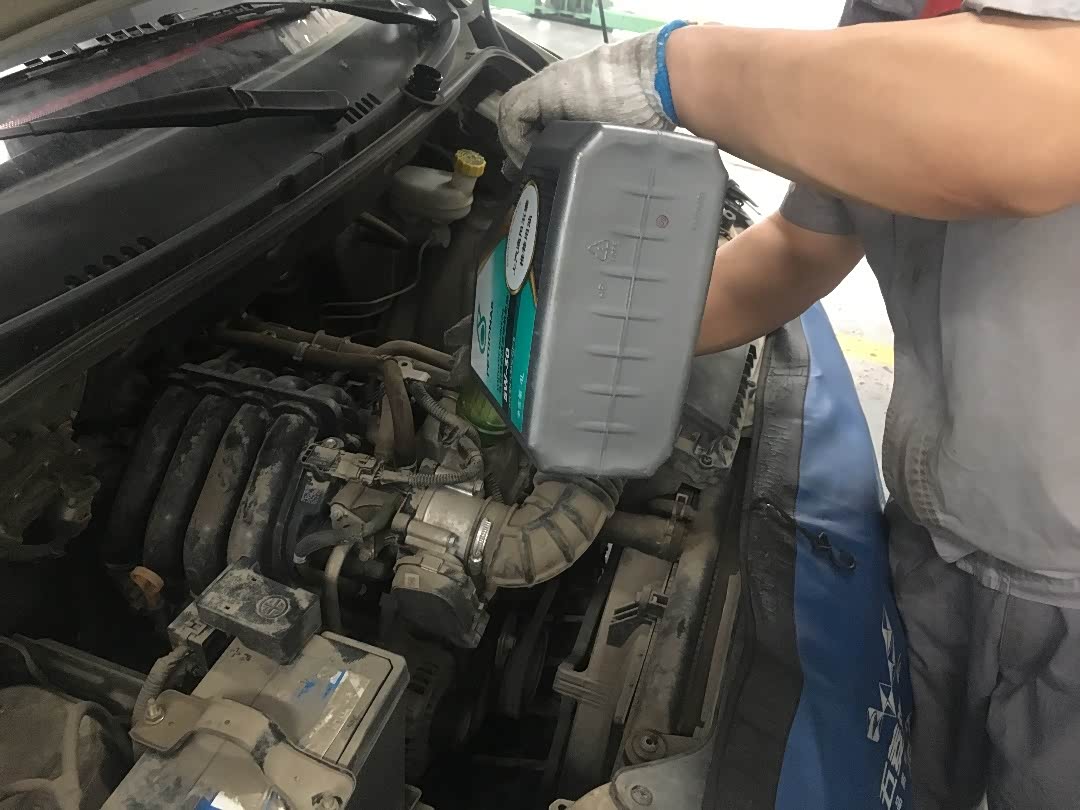

加注机油

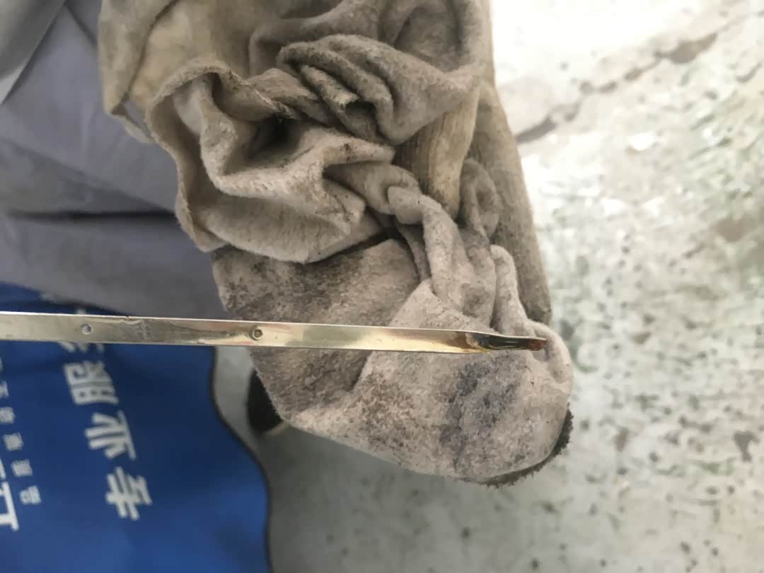

加完机油打火以后检查一下油位是否正常

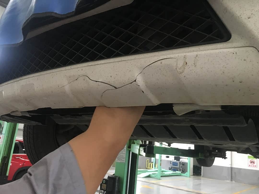

全车唯一的一处损伤

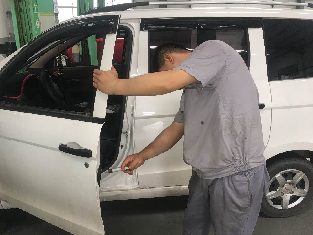

润滑门锁

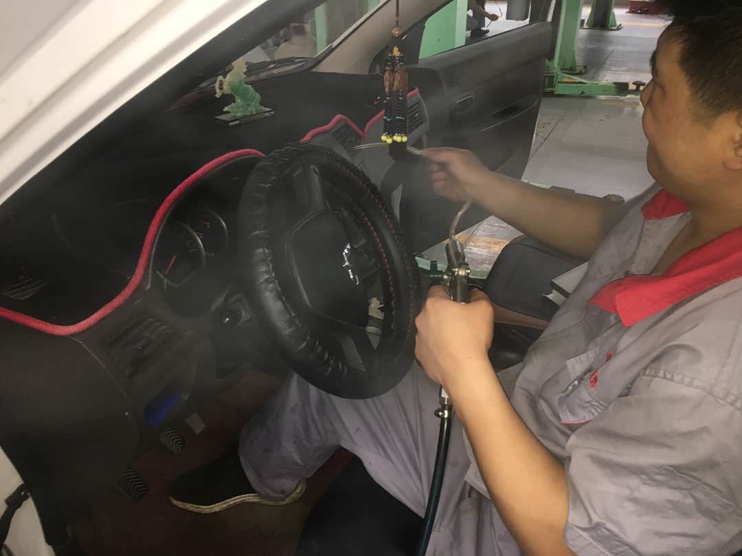

清洗空调,要不是因为有小孩子他肯定不舍的花这个钱!

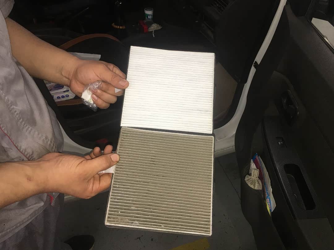

拆下的空调滤芯对比一下

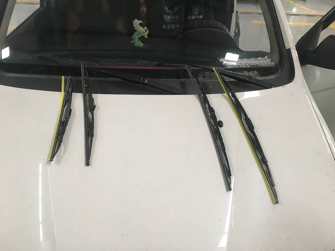

新旧雨刮器对比

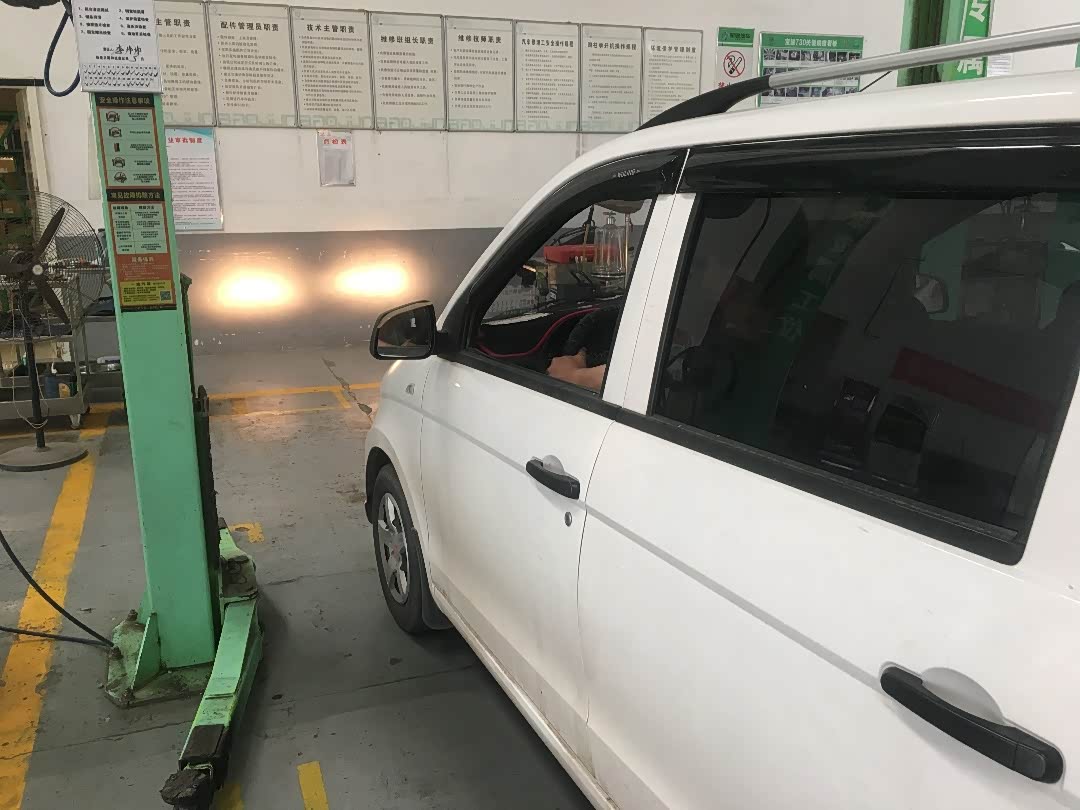

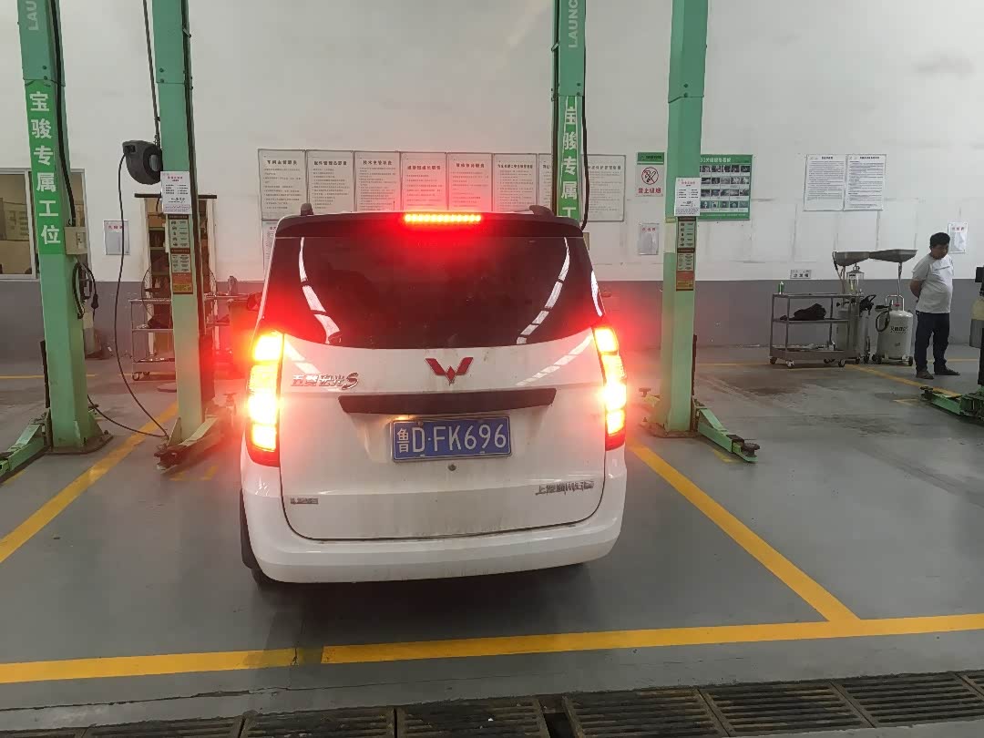

灯光检查
都很正常

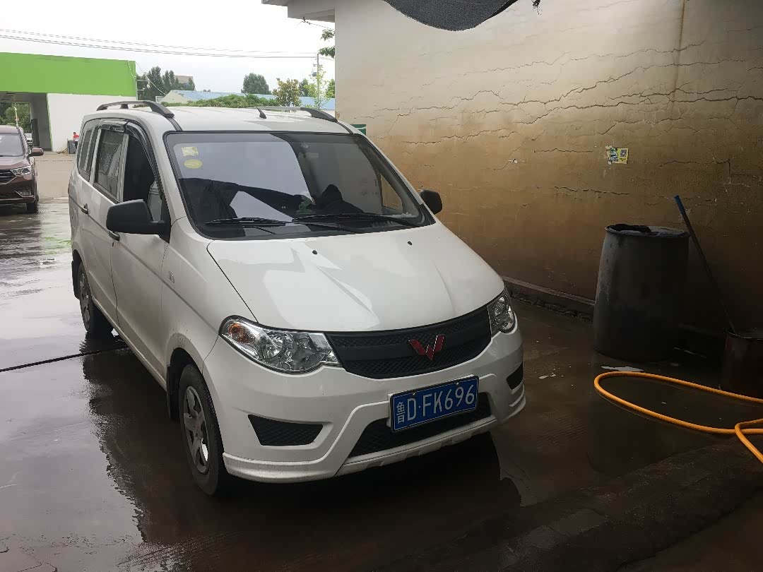

保养完洗个车
