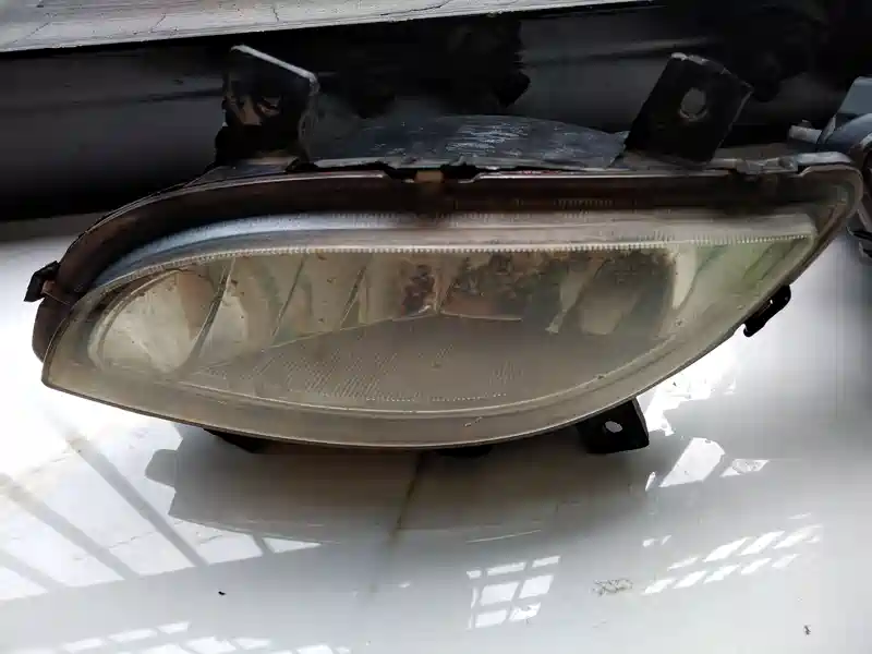

这是拆下来的雾灯,有点漏水了,所以才想改一下,结果拆不下灯罩!
弄了老半天也弄不下来灯罩,最终结果失败

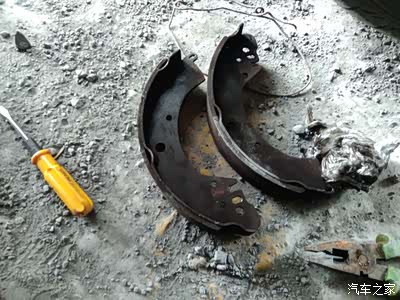

这个是拆下的旧刹车片,这面看着还比较厚
这样看有一个已经快没了
