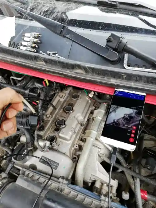

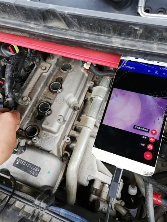

宏光已经跟随4年之久了,每次全合成伺候,每年保养一次挺顺心儿,上次发帖询问机滤怎么好拆卸,正好就自己保养过了,后来由于天色也晚,换火花塞就急急忙忙的换好也没拍作业了,后来又仔细看了这款依白金火花塞说明书,原来自己按宏光原厂火花塞的扭矩28牛米锁紧的,不对,这款火花塞标注12mm的螺纹直径应该打15--20牛米,于视乎重新松了再按标准扭矩打,顺道为今天准备清洗积碳铺个路,准备用内窥镜看看活塞环和缸内的积碳情况如何了,拆火花塞就不介绍了,太过简单了16号套筒配合棘轮扳手半分钟全部拆下,上次保养到机油的时候没对准口,到漏了一大片,搞得机油渗到一二缸火花塞壁内了,拆开发现果真一二缸火花塞螺纹处粘了机油,三四缸没有渗漏过去,火花塞很干净,燃烧非常好,下面就直接内窥镜探入缸内看四个缸内部的积碳情况。
准备就绪,看到玻璃上的火花塞没,燃烧非常干净
一切准备就绪开始探入
进入一缸看积碳情况,看到机油没,拆下火花塞,壁上的机油就掉了一滴下去了
一缸探入,麻麻的刚才解释过了保养是到机油没到准渗到一二缸这不火花塞刚拆出来,壁上的油就掉了一滴下去了,以后保养一定搞个机油加注口的东西,方便到入机油不外漏,教训深刻啊

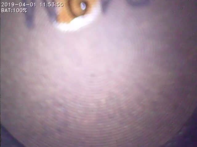

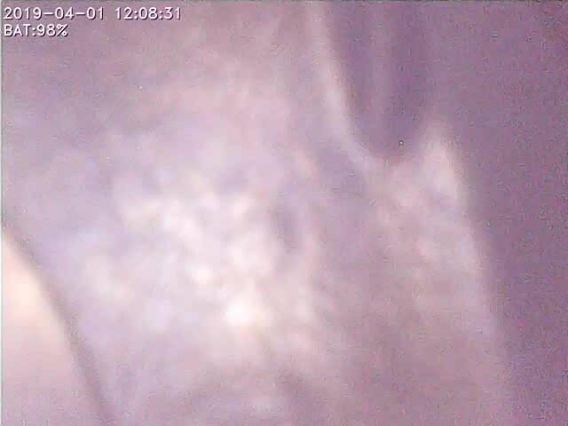

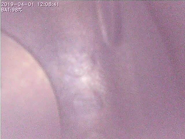

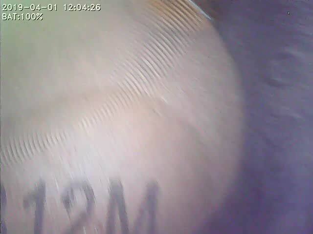

缸内有丝印,整个缸活塞环和丝印堂亮如新,当时我自己都吓一跳,怎么那么干净奇了怪
一缸内部情况,活塞,活塞环丝印,堂亮堂亮的,找不到一块锅巴积碳的影子,我也是吓了一跳,怎么那么干净,不是所有车评不都在说只要汽油燃烧都会产生积碳嘛,把积碳天天挂嘴巴,我这四年四万五千公里了,怎么一块积碳都找不到,接下来就是第二个缸,第三个缸第四个缸的内部情况,直接上图了,自己慢慢欣赏吧
1缸内部,看到掉入的那滴机油
1缸内
一缸内部

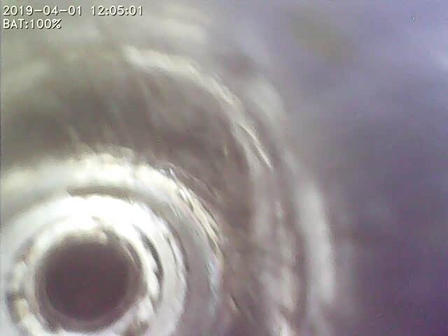

2缸内部
2缸内部,非常干净螺纹丝印都看得一清二楚
三缸内部,一样干净

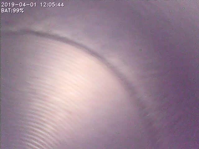

四缸内部,同样,后来观察下缸壁情况
好像缸壁上有这积碳,但又看不太清
缸壁情况,视乎有点积碳视乎又没有
从1---4缸内部情况如上图内窥镜拍出来的真实图片开看,目前4.4万公里4年车况,基本无任何实质性上的积碳产生,所以由次可以断言,宏光还是算是一款值得信赖的好车,放心开10年无需担心积碳的问题,也就是说正常开,这辈子你都不用担心是积碳应该发动机什么什么故障,4年无任何积碳,再过4年就算有也是微乎其微,再过四年,再过又一个四年或许你也换车了,根本轮不到积碳对你的影响了,在此我要为宏光竖个大拇指表示满意![]()

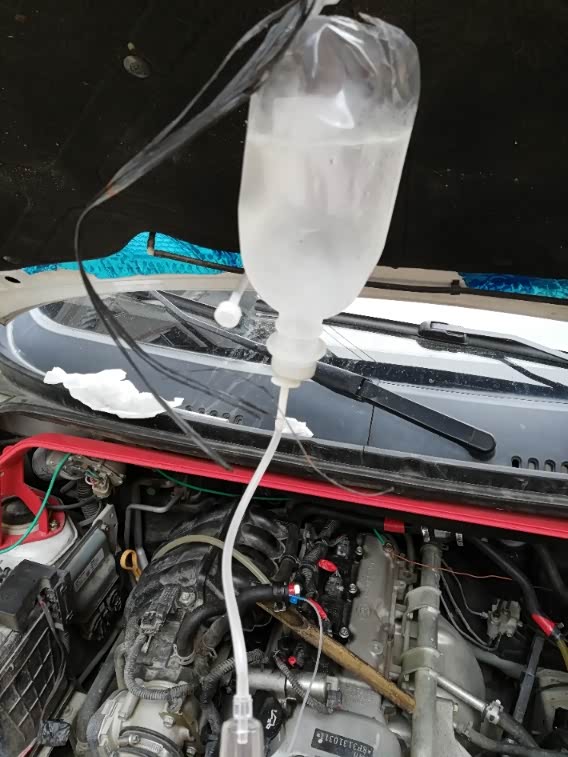

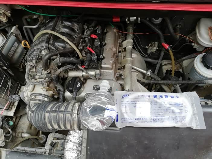

卫生室拿的医疗针管收费1块钱
卫生室拿的医疗针管1块钱,插句题外话,网上也有吊瓶卖45块,和医疗吊瓶一个原理,所以就省了这个材料钱了。

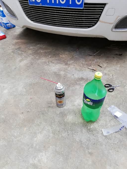

把化油清洗剂加入吊瓶内待续

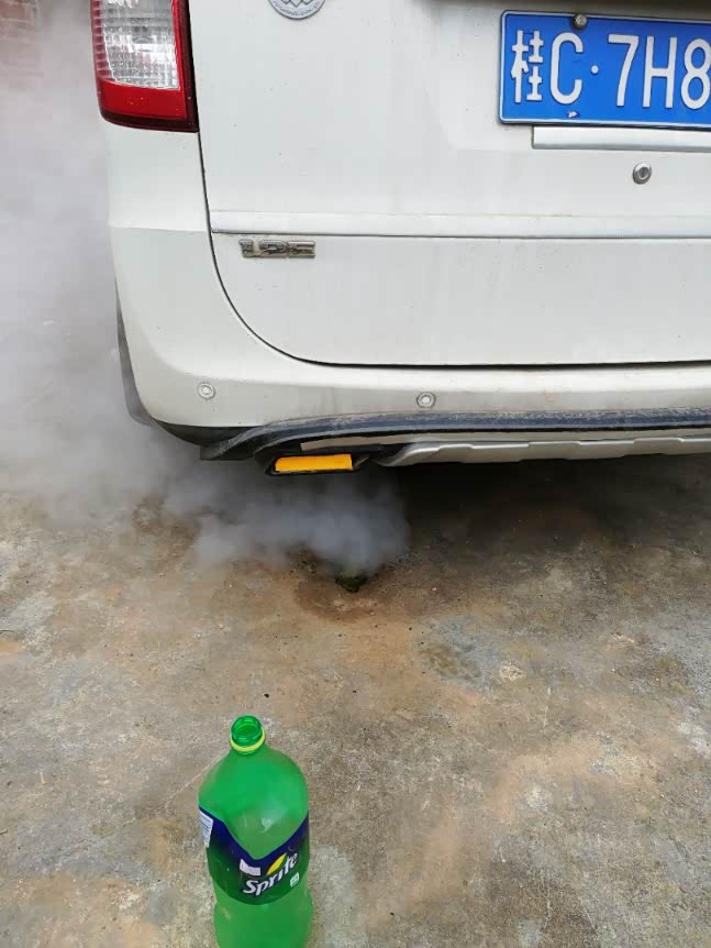

先把化油清洗剂喷入吊瓶内,也可以把清洗剂先喷入雪碧可乐瓶中,再导入吊瓶内,因为清洗剂压力挺大,直接喷会飞溅所以先喷入可乐雪碧瓶再到入安全可靠。

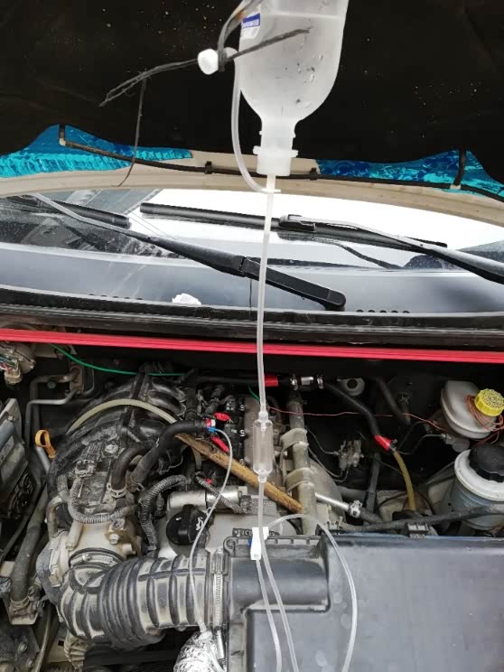

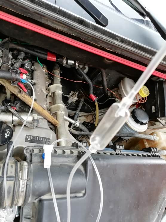

开始下针,直接针头插入曲轴强制通风管就行,发动机启动,进气歧管就会吸气,此处就是负压,有很强吸力,药水自然会被吸入发动机内部清洗
针头***曲轴通风管,(因为我的曲轴废气去年底就改了直排,所以无需任何办法,直接可以下针)曲轴通风是靠进气歧管负压吸力工作的,所以下针此处非常理想,药水自然被吸入,经过歧管内部,再燃烧,排出,也就达到了清洗进气歧管,活塞环,缸,缸壁,三元催化,一系列的清洗。完美。

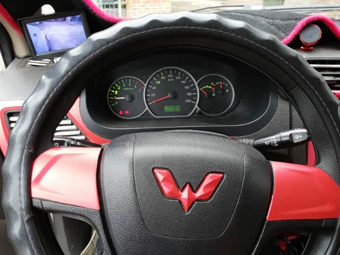

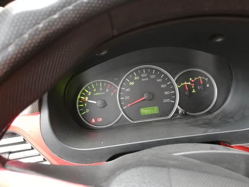

准备点火,看清公里数4.4万公里
点火,公里数4.4万,别急着开药水吊瓶上的阀,等水温上来,发动机工况正常再开药水

水温上来了,找了块板砖把油门腻点下去,让怠速保持在1500---2200转之间,清洗才最理想
化油清洗剂说明上标注在怠速1500之220转之间清洗效果最佳,所以找了块板砖把油门怠速提到1700--1800这样保持住,就可以开始开阀,放药水了。
化油清洗剂上还标注,控制好流速,观察排气冒白烟为标准,流速控制到让发动机有些抖动但不憋熄火为最佳流速状态,温馨提示各位,流速要慢慢开,一边观察车屁股冒烟情况,别一下开太快,得车憋熄火了,熄火了可能要打好几次才打得着了,因为药水过多,会造成火花塞放电,所以你懂我的意思的,我搞死火马上关阀,打了三手才启动成功,这点开始时的注意喔。

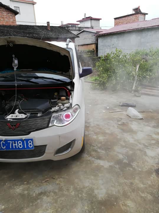

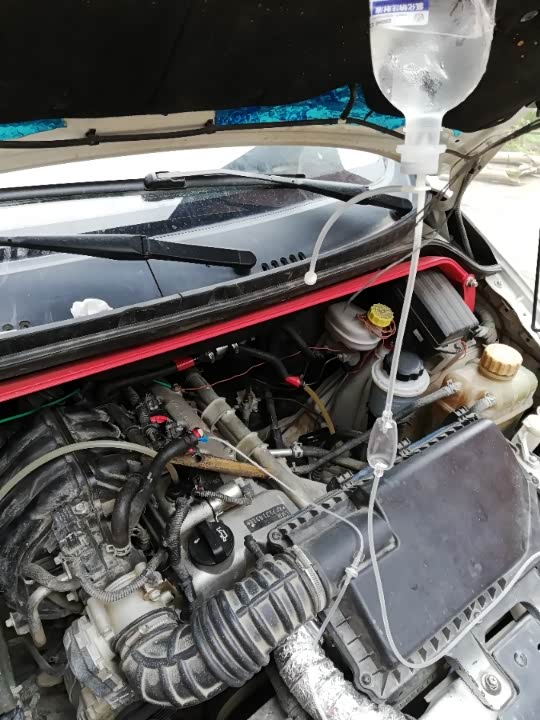

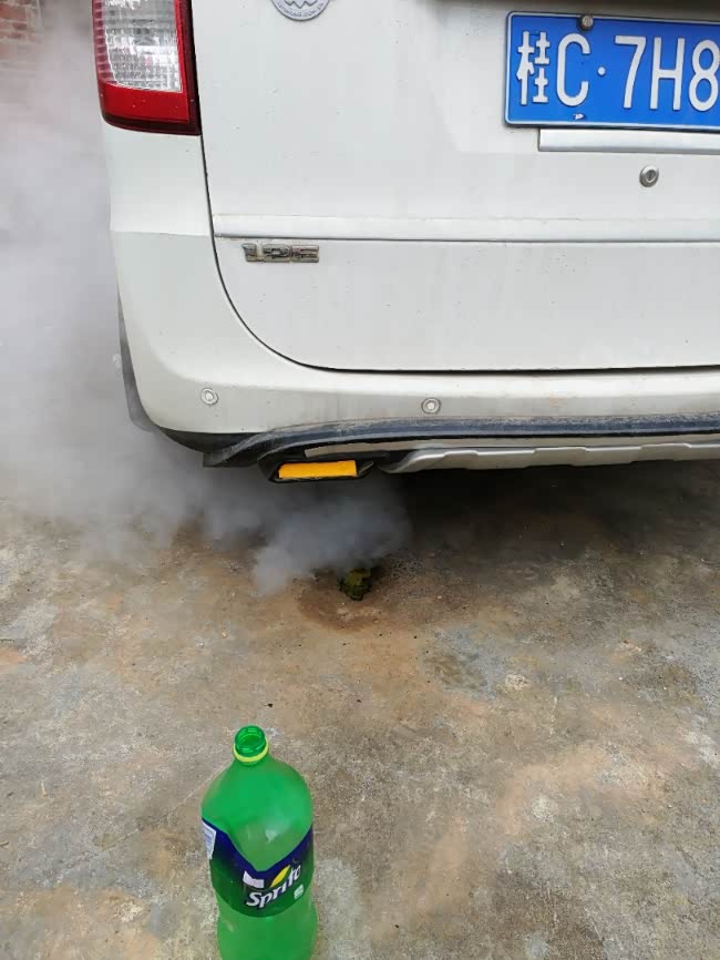

Ok已经开始喷了些水,白烟也开始冒出来了

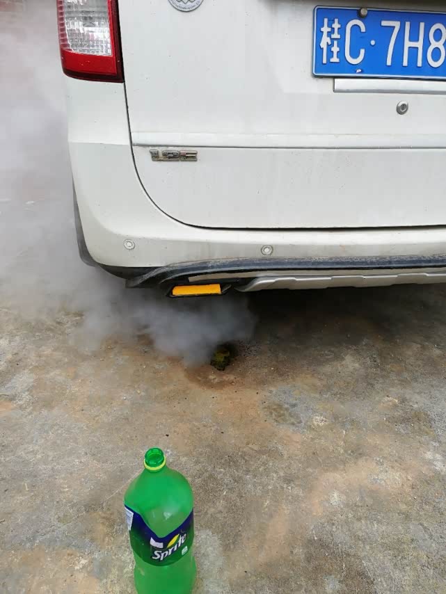

今天微风,挺好的,把烟全部带走了,不至于呛到我和别人,建议各位找个野外没人的地方打吊瓶,要不然味道挺呛人,邻居要投诉
Ok控制好流速发动机微颤抖,屁股开始滚滚白烟袭来,今天微风,烟很快被带走,挺好,没有呛着人,要不然要被邻居投诉了![]()
,有毒气体,还挺呛呼吸道,避开为妙。

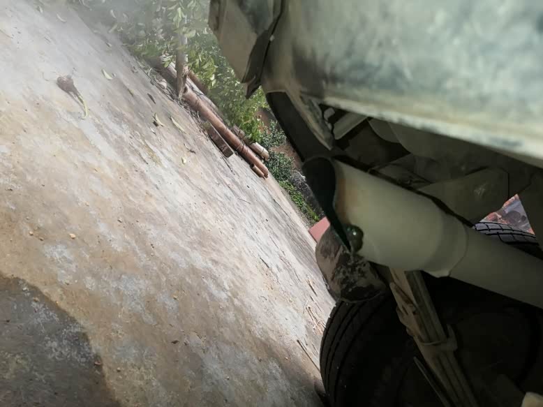

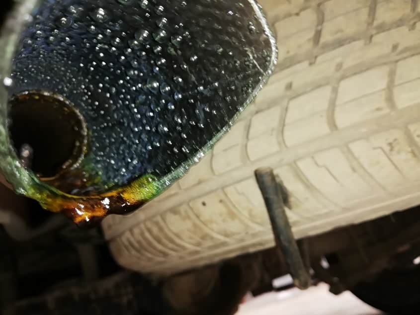

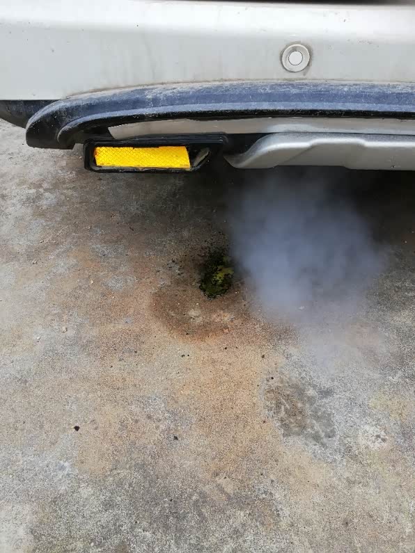

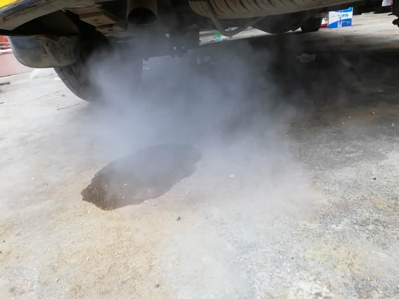

Ok效果看的见地上已经开始出积碳了,已经被溶解后成水糊状物
积碳开始脱落排出
药水才下去半瓶,屁股已经开始有积碳被溶解排出了
溶解物流到排气管尾部
此时一瓶药水20分钟已经滴完,以看到排气管尾部和地上有溶解的油泥积碳等物体排出,准备续上第二瓶。

今天风挺大,烟一起瞬间吹走

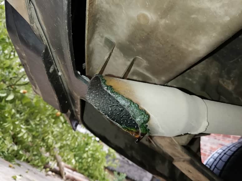

Ok我们来看看尾部情况如何
三瓶药水下完,关掉吊瓶的阀,但不要息火车,让车再多燃烧干净药水,万一药水未燃烧完全就息火,容易打不着车,可以上车轰几脚底板油,四千转,让残留物顺利冲出来就可以熄火了。
Ok我们来看看尾部情况如何
嗯哼
熄火,准备验收战果
开闪光灯看看里面的情况

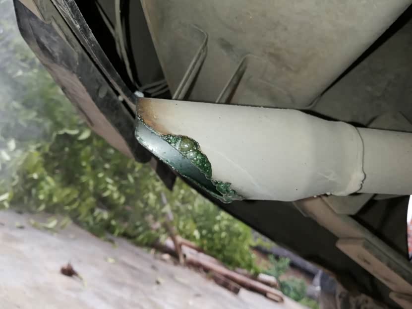

排气管内很多未完全溶解的颗粒积碳附着在壁上,跑跑就会慢慢脱落排出来的,不必担心

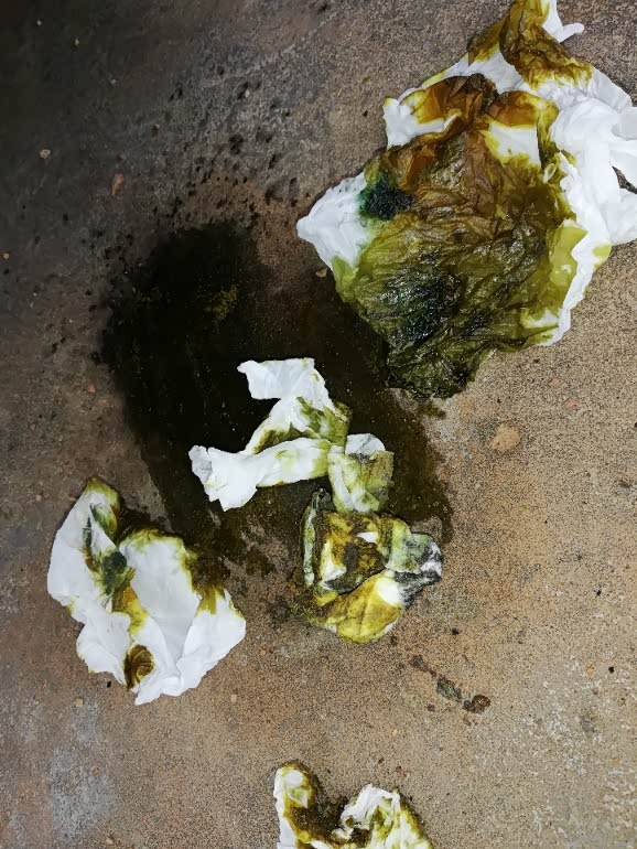

地上一摊溶解物,周围有少于颗粒未溶解掉直接排出来了
地上一摊水状物体,周围还有很多细小的颗粒物,积碳。
这种锅巴一样一小块一小块的未溶解积碳物
用手摸了摸颗粒物,就是家里以前用火柴烧菜,锅头背面扒的那种物体,俗称黑锅巴
用纸巾擦擦发现全部都是有颗粒感的物体,毫无疑问就是溶解的积碳
打扫战场,用纸巾搽拭溶解水液,发现里面全是小小颗粒物质,没错,就是未能完全溶解成水的顽固积碳(锅巴)。
