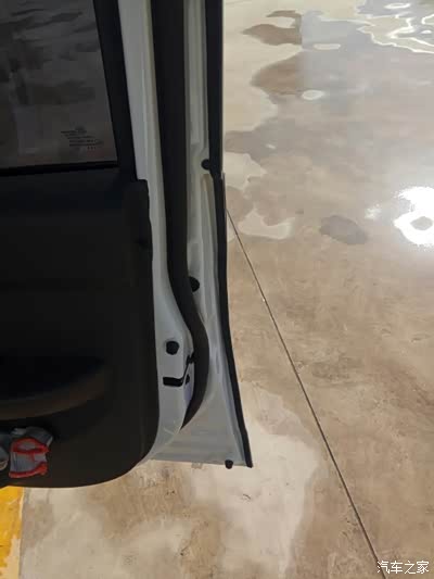

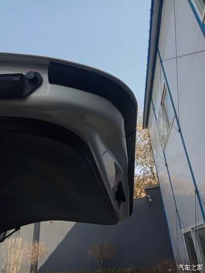

尾门的P条,注意排水口

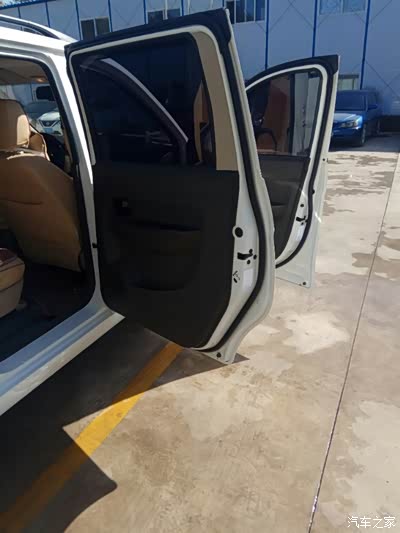

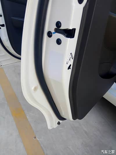

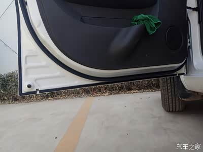

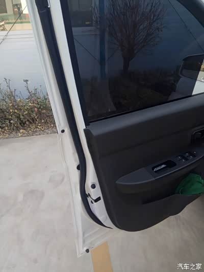

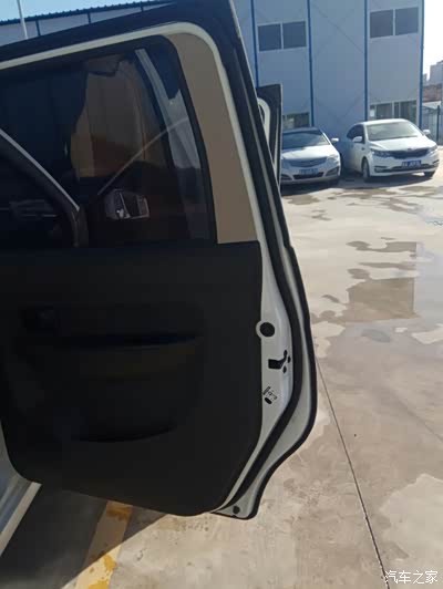

后车门随便贴得,还是介意下口第一贴P条,第二留排水口,我反正贴完后,又把排水口割出来了!

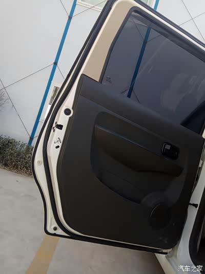

后门相当好帖
留排水口

贴的时候第一先洗干净门框,第二选个好天气

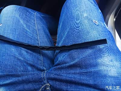

慢慢贴,别着急,一点一点撕开贴

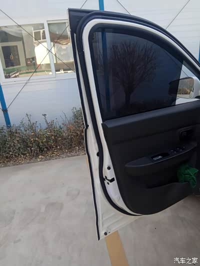

我没有贴大D,门框随意贴得,主要都知道,五菱门的缝隙有点大

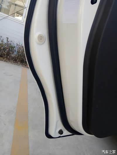

前门排水口都留了
前门
后门

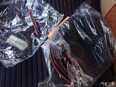

网购的两家货,B,大D和P还有中控密封条

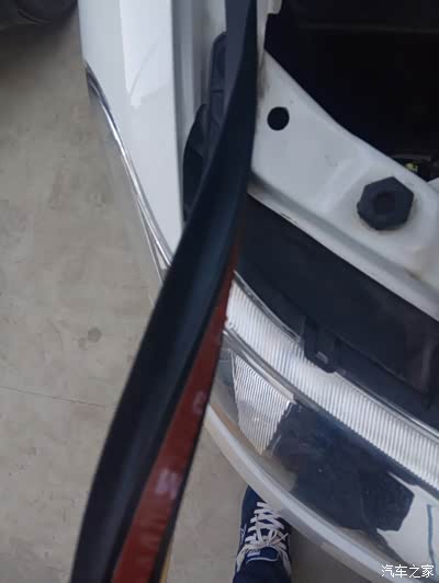

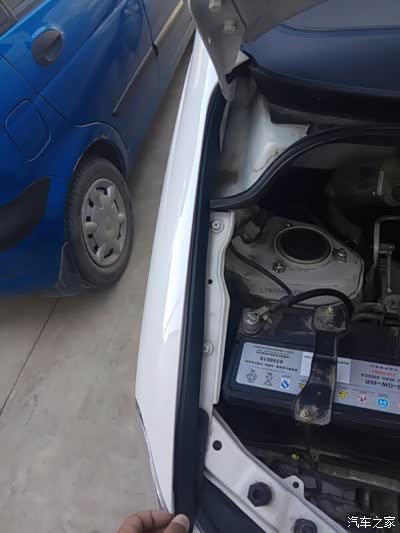

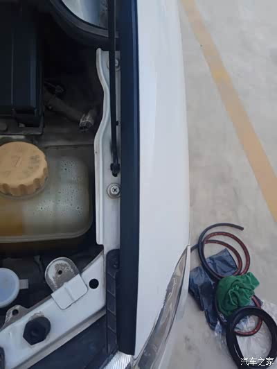

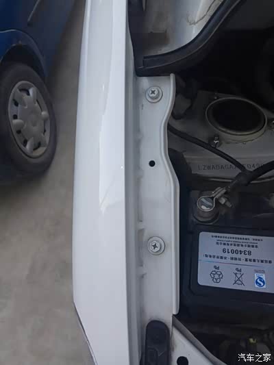

前机盖右侧P
前机盖前面大D
柔软度不错,贴得也结实。反正我没有送助粘剂
左侧贴好,具体贴多少。看你们自己的想法了

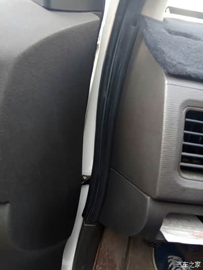

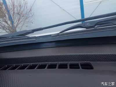

中控密封条,不理解为啥五菱这个地方留个大坑
中控密封条是双卡槽的,反正不错

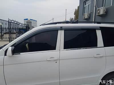

自己贴得后视镜雨眉、车窗亮条和雨挡,质量不错,主要这个时间段北方贴了,还挺结实!
