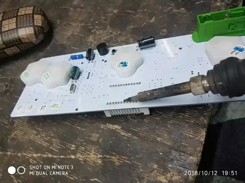

前两天晚上都在捣鼓仪表背光灯和空调背光灯,今天闲的没事做又把仪表拆下来把液晶屏的蓝色背景灯换成白色的,
液晶屏阵脚比较多,
汽车液晶屏拆卸比较麻烦,因为是双面焊接,所以必须要用吸锡器来协助,现在阵脚镀锡,然后用吸锡器吸干净焊锡,
取下液晶屏
液晶屏是玻璃,一定要注意别搞烂了,
这是旧的蓝色灯,好小一个,用电阻限流的,
换上正白色LED灯
把3528正白色LED灯换上
装回液晶屏
装液晶屏有个技巧,先斜斜的对正孔插进去,再摆正插另一面,
装回液晶屏
装回液晶屏。
液晶屏装回,压平衡,别太大力。
先对角焊接
四个对角先焊接,再满焊接,
焊接完成,
焊接完成了该上电看看效果,
全部焊接好后检查一下有没有粘连。否则会烧坏液晶屏。
上电看看效果
上电后的效果,
上电后,那讨厌的蓝色没了,奶白色。更换成功,
