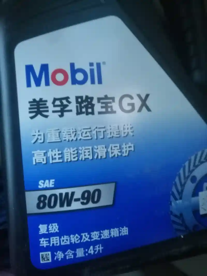

齿轮油在汽配城买的
变速箱,后桥都能用
