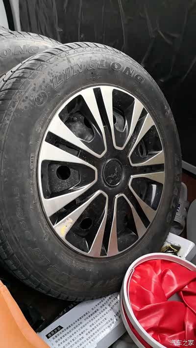

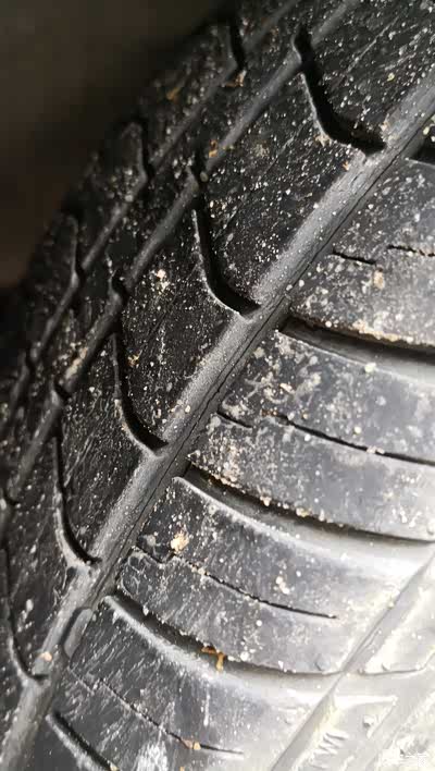

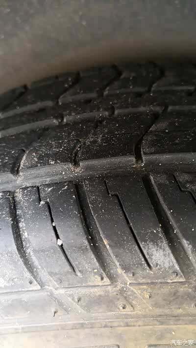

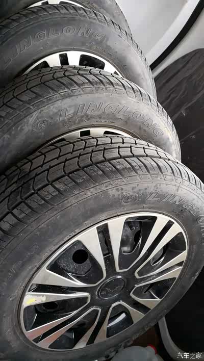

这是跑了差不多三年的原装胎,钢轮毂175胎宽,如果只用来拉货还是挺实用的,但我一般家用的多,据说宏光S最大可以改205宽的胎

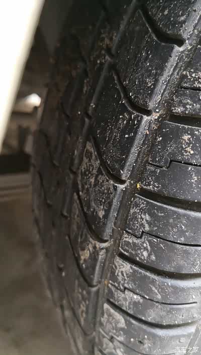

家用车,三年的原胎还挺新的
只能说玲珑胎真的耐磨!
只是轮窄,防滑力不够

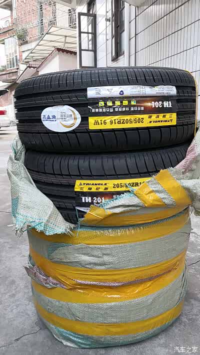

经过几天的调查,终于定下尺寸,决定装205胎宽的(要么不做,要么做绝

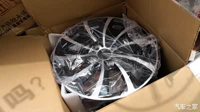

),然而这个宽度的轮毂,16寸轮毂最合适,而且款式多

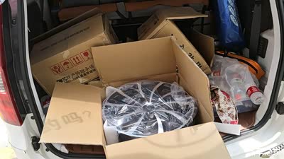

轮毂是马家买的16寸6.5J,单个轮承重620公斤
百世快递哥还是挺给力的,轮毂没变形,没擦伤

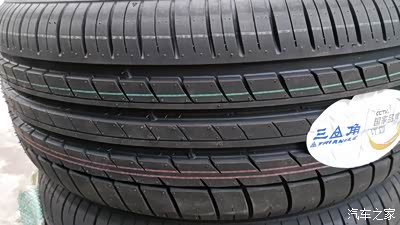

轮胎是京东货,马家的怕买到假货
看不懂是不是正品,懂行的帮鉴定一下是不是正品吧

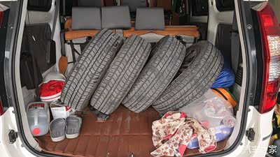

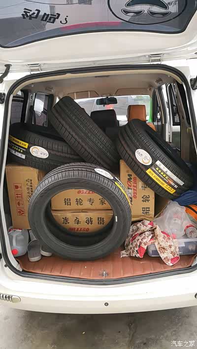

后备箱上一塞,把门一关,跑在路上谁也不知道我拉的是美女还是什么

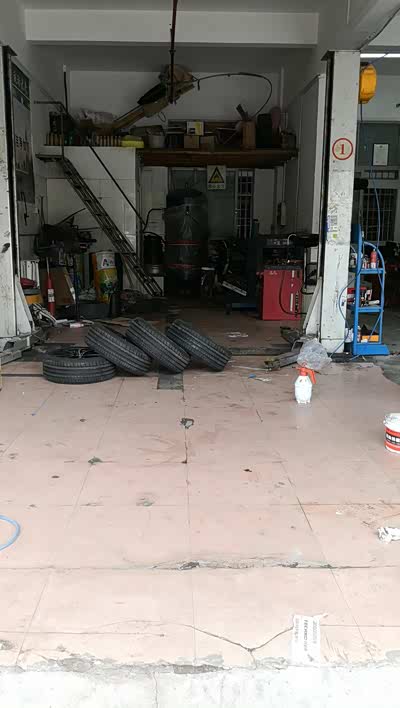

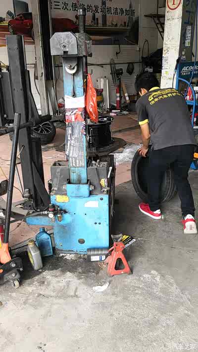

修理店小哥技术还行

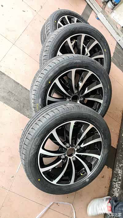

动平衡后的轮子,旁边升降机暂时没空,它先躺一会
安静的轮子
维修小哥在认真的上紧每个螺丝

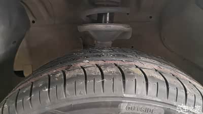

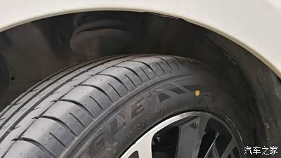

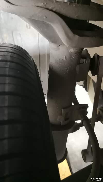

前轮,胎壁离减震器有两个手指宽度,挺好

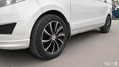

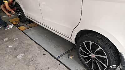

侧面效果
裙底偷拍

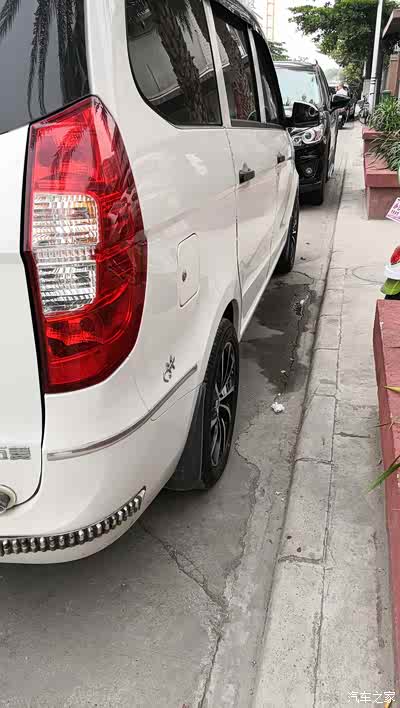

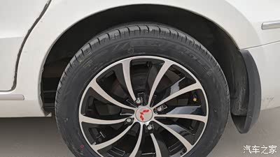

后轮
这个角度其实挺帅的(
再帅还不是面包车
后面侧拍,轮子刚好没有突出车身
全过程一个半钟,辛苦维修店小哥了

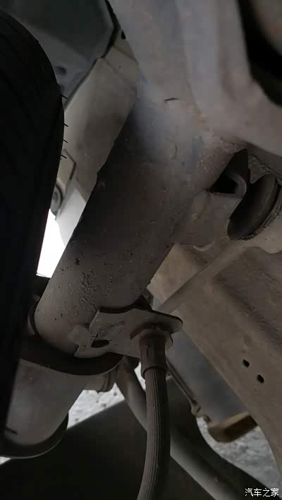

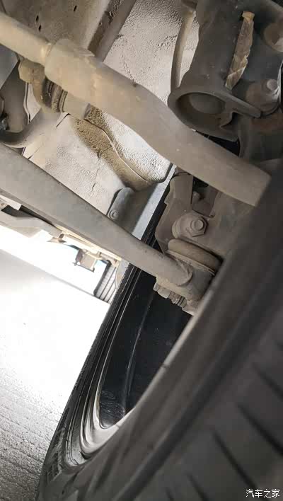

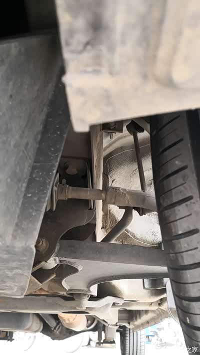

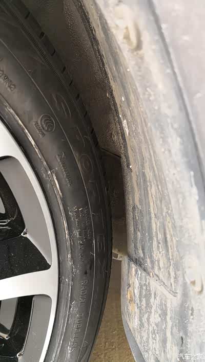

        两天磨合后,特意找个平地,看一下方向打死的余留空间
右转打死方向,轮胎内壁与避震器距离两三个手指
轮胎前端与车身距离一个拳头又多

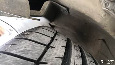

右转打死方向,前边裙底角度看,轮胎距离泥档两三个手指
换点角度看
左转打死方向效果
左转打死方向,胎与泥挡一两个手指宽

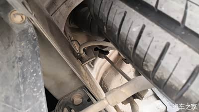

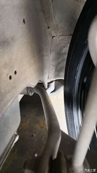

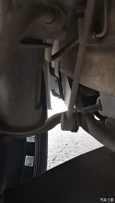

左转打死方向,轮胎内壁与车身距离两三个手指
左转打死方向,从底下特写
        总结一下吧,城市里满载应该也擦不到泥板,山路要看以后有机会再留意了~
