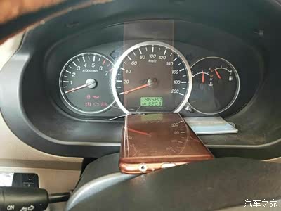

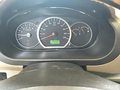

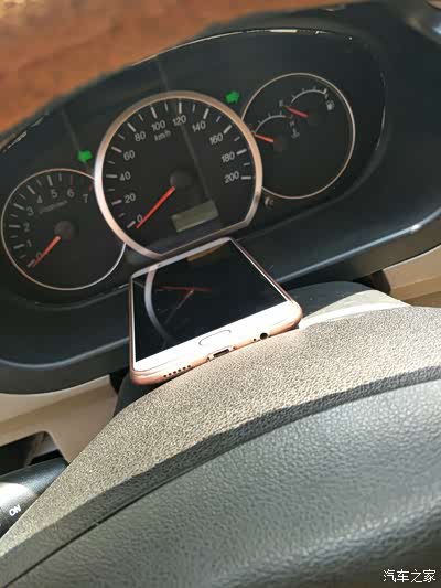

10款小五13年上牌,风风雨雨跟随我五年了,前几天我和往常一样开着小五出门,途中接了个电话,顺手就把手机放到了方向盘和仪表中间
因为有一段直行的路,前方有红绿灯需要左转
等完红灯左转打方向时感觉特别沉,难道是助力坏了,结果一用力就呵呵了,还好手机没坏。本想去老马家买一个透明罩换上,可是店家都没有单卖透明罩的,要换就得换总成,一犹豫就没有换。

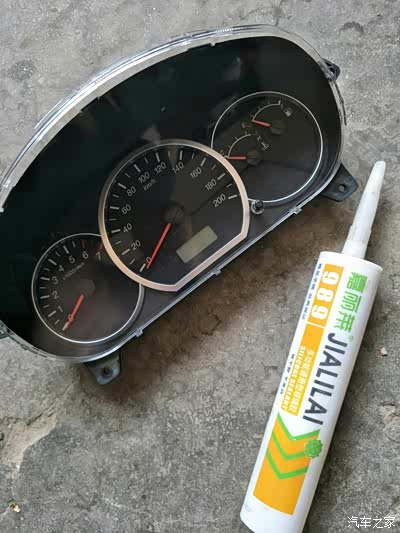

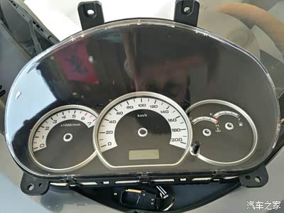

逛论坛发现好多车友都改仪表盘的,看到有个车友有个坏仪表,和他聊了聊收了过来,上图是坏的仪表

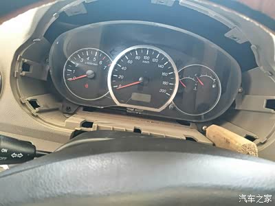

快递一到马上动手

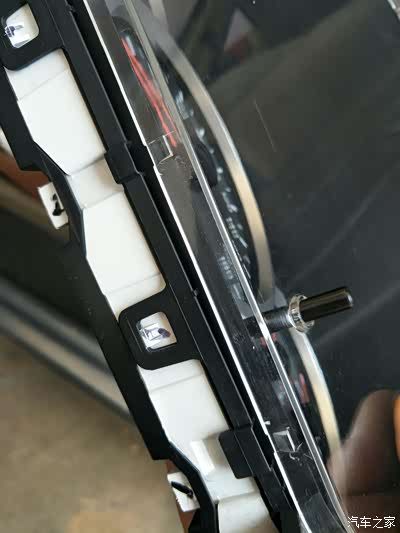

把仪表拆下来,特别简单,就四颗螺丝

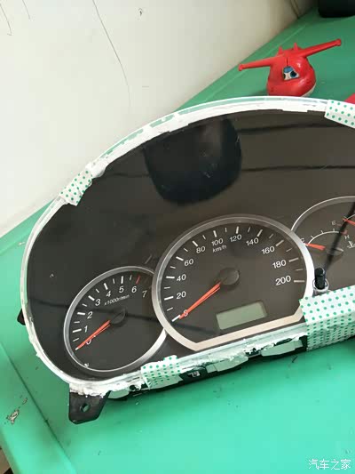

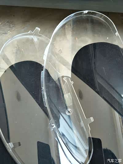

拆开一对比,发现两个仪表不一样根本装不上啊,卡扣位置完全不对。死马当成活马医吧,不用卡扣了用胶粘

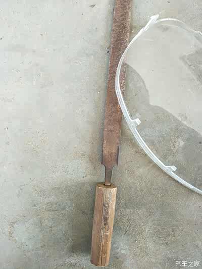

直接上锉刀把突出碍事的卡扣全部磨掉
这是磨之前的缝隙,磨完之后缝隙大概在一毫米左右吧,忘了拍照了

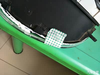

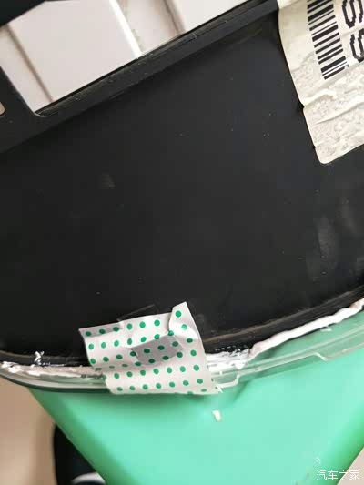

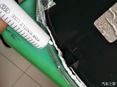

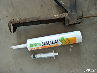

一开始用胶枪打胶,结果出胶太快,弄得到处是胶。无奈把胶一点点擦掉,又找了个大号注射液,把胶挤到注射器里打胶。

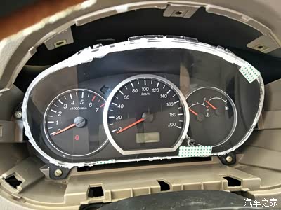

因为仪表不是一款的相差很大,透明罩要比原来的大一厘米,要把每个缝隙都打上胶,然后用胶带固定(因为我用的是玻璃胶)

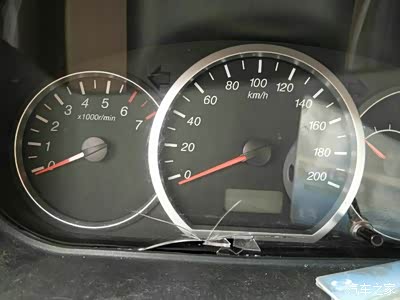

把多余的胶擦掉就可以装车了
美中不足的是上边的胶打多了

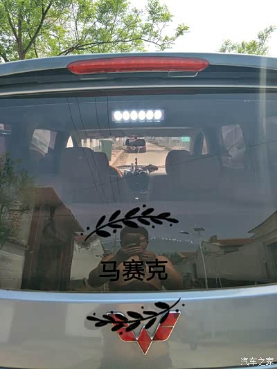

最后附带倒车神器
这是白天的效果,晚上特别亮能照三、四十米吧,是在雾灯取电,㈠可以当倒车灯用,㈡可以预防远光×尾随
天太热有点有光
