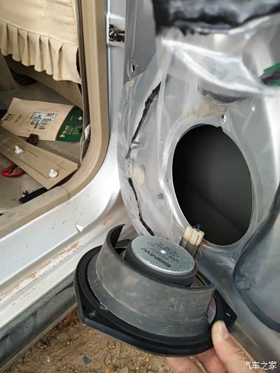

把塑料膜去掉的效果

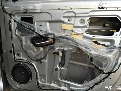

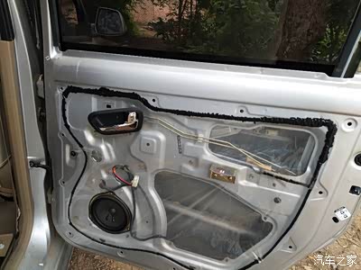

原车喇叭,开大了破音,开小了难听。

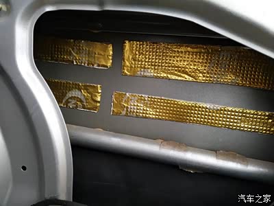

这是加了止震板和隔音棉的效果图
里面都贴满了

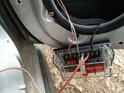

惠威分频器

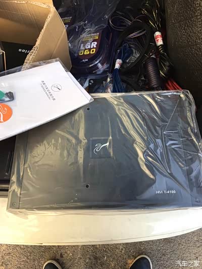

主角
中音四路功放套装

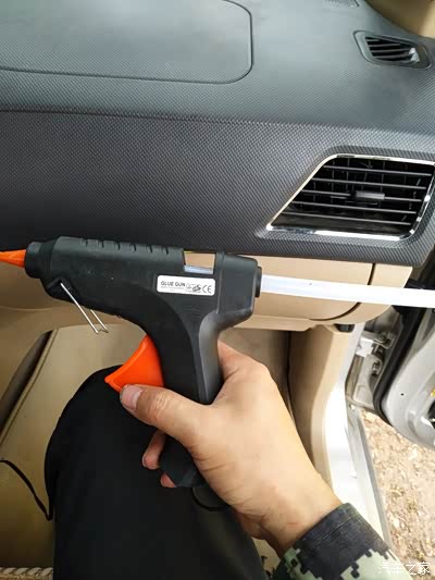

热融枪,加固会用到

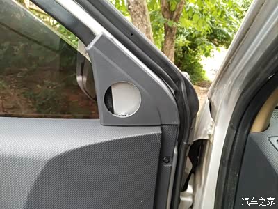

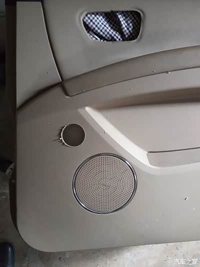

为高音头准备的,但惠威的高音头有点大,放不进去
又开到门板,同样放不进去,两个孔白开了,后面开到中控原车高音喇叭位置,免强放得进
中门开孔放高音头
完美吻合
