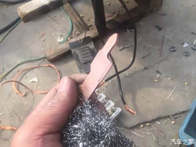

没有焊笔头啊,找了半天发现了这个,纯紫铜的,大电闸
磨一磨抛一下光
